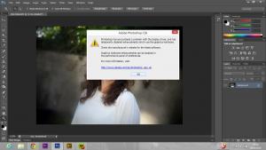

Jeg har det siste året brukt Photoshop CS6 til å redigere bilder, uten problemer, men i går da jeg skulle bruke liquify fikk jeg en ekkel feilmelding, som jeg egentlig ikke skjønner noe av. Altså, jeg skjønner hva som står, men jeg skjønner ikke hvorfor feilmeldingen dukker opp nå eller hvordan jeg skal fikse det.
Har forsøkt.
Screenshot av feilmelding vedlagt.
Feilmelding:
"Photoshop has encountered a problem with the display driver, and has temporarily disabled enchancements wich use the graphics hardware.
Check the manufacturer's website for the latest software.
Graphics hardware chhancements can be enabled in the performance panel of preferences."
Har noen møtt på denne feilmeldingen før?
Noen som vet råd?
Takk på forhånd.
Ut fra skjermbildet du har lagt ved ser det ut til å være Windows. Jeg ville sjekket Windows updates (i Control Panel) og se om det nylig har blitt installert en ny driver for skjermkortet, eventuelt prøv å gå tilbake til forrige versjon. Er det ikke noen ny versjon kan du jo prøve å følge instruksjonene i dialogboksen hvis du ikke har gjort det allerede - nemlig å sjekke skjermkortprodusentens side for oppdateringer.

Takk for svar! Jeg fikk en ny feilmelding når jeg skulle bruke samme effekt (liquify), som var litt mer forståelig.
Da jeg enabla, så klikka PS.
Den nye feilmeldingen din ber deg enble det den forrige feilemeldingen fortalte at PS hadde skrudd av pga problemer.
Hver gang jeg enabler "graphics processor" og åpner funksjonen "Liquify", skrur PS seg av uten forvarsel eller noe. PC'n min skal kjøre PS greit, jeg forstår ingenting av det. Har tidligere brukt liquify uten problemer.
