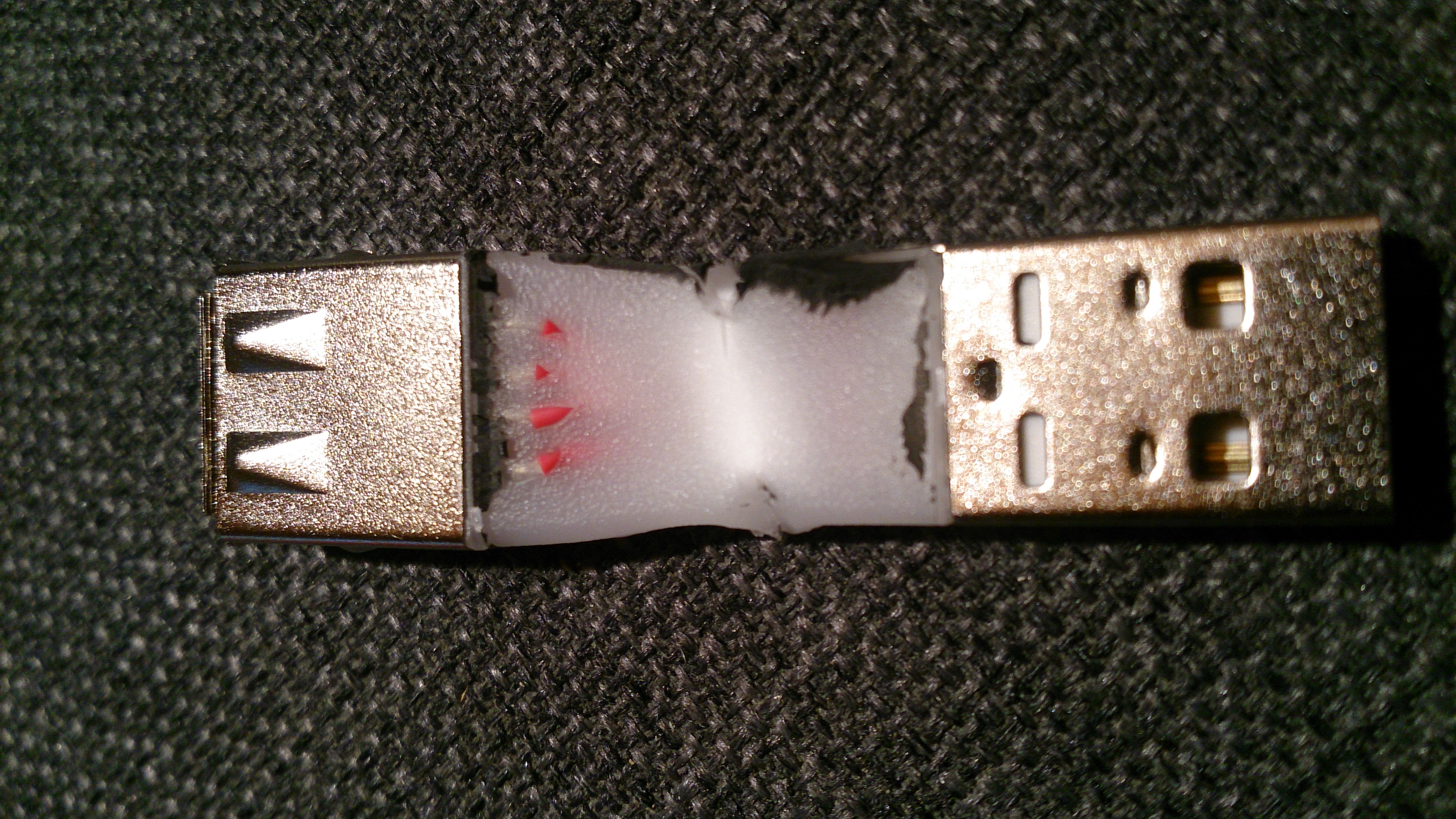

Da jeg har behov for å overføre data via en usbkabel, men ikke får med strøm ønsker jeg å kutte + og - kabelen.
I teorien burde dette være enkelt, wikipedia har tegning over hvilken leder som er hva:

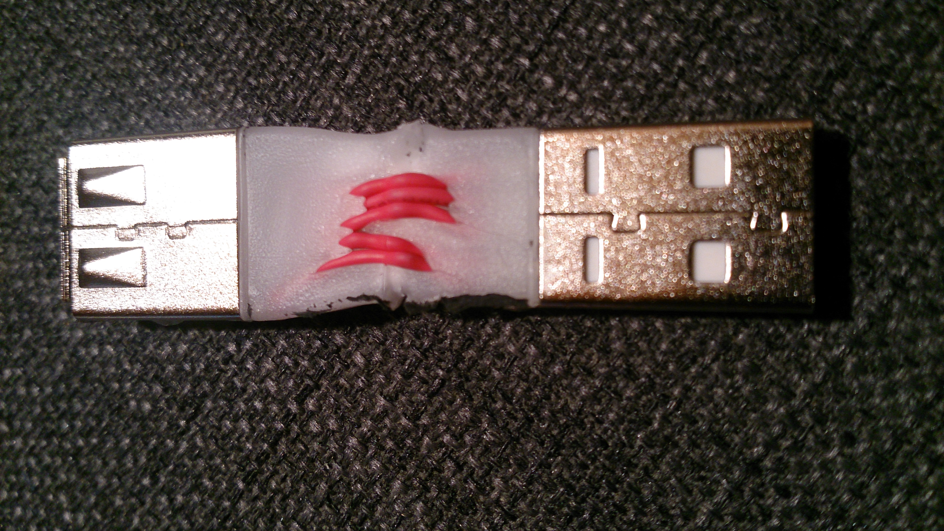

Så jeg plukket fra hverandre en slik usb-ustikkergreie til en mus og demonterte, her har jeg tengt å klippe to kabler, men hvilken? Den inneholder 5 ledere selv om selve usb-en bare viderefører 4.
Bruk et ohmmeter og mål mellom kontaktpinner og en nål som du presser inn i isolasjonen.
Du bør absolutt ikke kutte -, det holder med +. Antar det foregår signalisering på datalederne som er referert til -
Den femte leder er skjermen.
Takk for info, da dropper jeg å klippe minusen.
Nåltrikset virker jo forsåvidt greit, jeg prøver på det.
