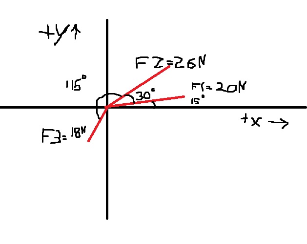

Har skissert ett noen vektorer i paint, puttet dem i ett kordinatsystem. Jeg vet hvordan jeg skal løse oppgaven grafisk men er ikke helt trygg på hvordan jeg skal gjøre det analytisk.
Det jeg er mest usikker på er når skal jeg bruke sinus og når skal jeg bruke cosinus?
Alle vinkler skal vel måles fra positiv X akse? slik at her har F1=15 F2=45 og F3=160
Ser forresten nå at det blei litt galt på skissen men det er jo bare en skisse, la oss si at F3=215 grader istedefor 160
Jeg vil da finne F i x retning og F i y retning.
Om jeg ikke husker helt feil blir F1 i x retning = cos15*20 F2 i x retning = cos45*26 og F3 i x retning = cos215*18
F1 i yretning = sin15*20 F2 i y retning = sin45*26 og F3 i y retning = sin215*18
For og finne resultanten da vil jeg bruke pytagoras siden jeg har en rettvinklet trekant der hypotenusen former størrelsen av resultanten.
Om dette er riktig vil jeg gjerne ha en grei forklaring på hvorfor jeg skal bruke cosinus og sinus der jeg har gjort, det er helt greit å avgjøre hvem jeg skal bruke om jeg løser en trekant men litt værre her synes jeg.
og hvordan skal jeg løse retning til Fr analytisk?
Selve løsningen er ikke viktig, er mere ute etter definisjoner som kan hjelpe meg å løse slike problemer slik at jeg senere er forbredt på mere komplekse situasjoner

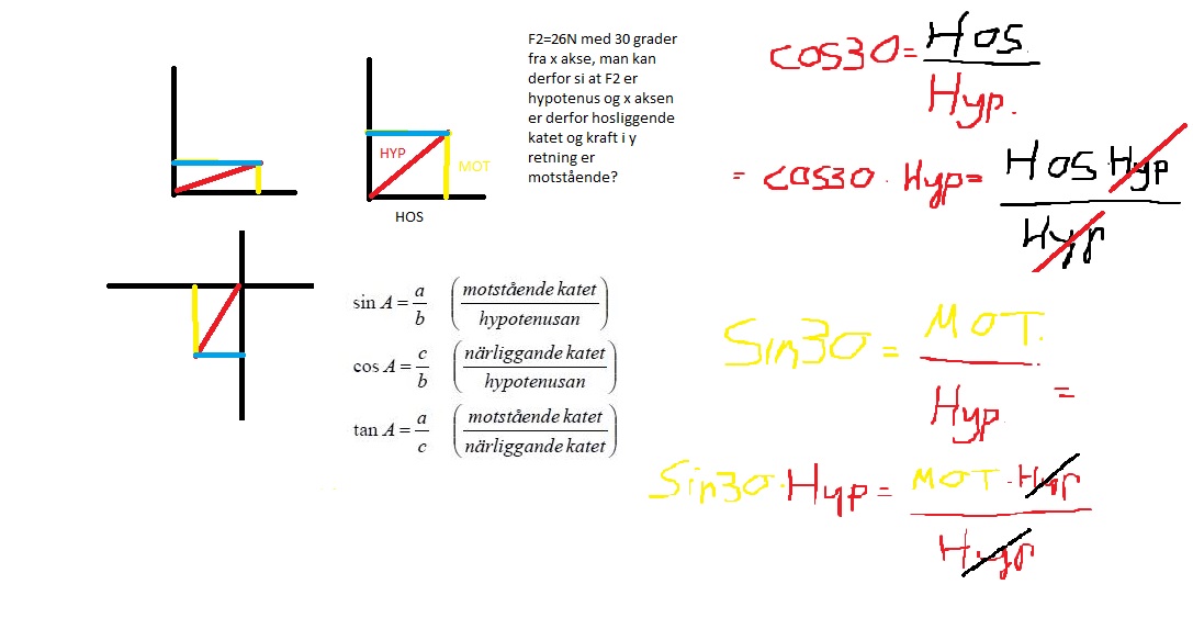

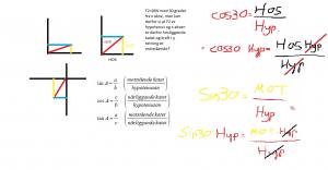

Tror jeg forstår det, jeg har prøvd og illustrere forståelsen min i paint.
Slik jeg forstår det så lager man ett paralellogram der man benytter den trekanten hvor man kjenner vinkel A.
Man "forskyver" kreftene ut til enden av resultanten som i en grafisk løsning, der kreftene i y retning blir motstående katet av resultanten som også er hypotenusen, mens x aksen forblir hosliggende katet.
ting er litt klarere etter at jeg har fundert litt, fått ting inn på papir og får gode svar :)
F1 skulle foresten danne 15grader og 20N du regnet F2 :)
"Man forskyver" kreftene ut til enden av resultanten som i en grafisk løsning, der kreftene i y retning blir motstående katet av resultanten som også er hypotenusen, mens x aksen forblir hosliggende katet.". Riktig. Men du får ikke bruk for den grafiske løsningen uansett senere. Jeg vet at man lærer i starten at man skal bruke gradskive samt linjal til å måle vinkler osv( det gjorde jeg selv i år)
