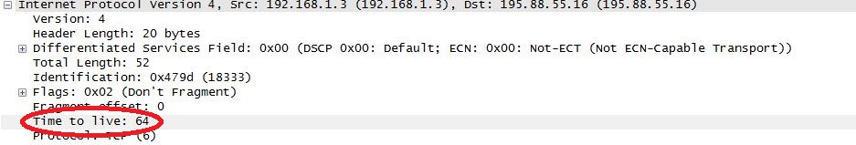

ChrisCo Skrevet 2. september 2014 Skrevet 2. september 2014 (endret) Ingen som har bedt han endre noen ting som helst... Og TTL settes alltid høyere enn 64 over TCP og 32 over UDP, så det kan ikke være TTL som gjør at det feiler... TTL er jo for at pakker ikke skal loope rundt i et nettverk - det er en levetid - hvor mange hopp (nettverk/lag 3/routere) pakkene skal kunne routes igjennom før dem droppes... I praksis så er nettet laget sånn at det skal mer enn 2-3 hopp før du kommer fram dit du skal.. Er jo en grunn til TTL settes såpass høyt uansett.... Bare fra meg til vg.no er det 8 hopp, ink min egen router... Så se litt logisk på det og i perspektiv - det er neppe TTL sperre som kødder det til... Det er nødt til å være noe annet! For i såfall så måtte nettverket ha blokkert/droppet pakker med en verdi HØYERE enn de hoppene alle andre her mener det skal være fra stikket til TS, til gateway routeren på skolen.. Og INGEN pakker blir tagget med en TTL verdi lavere enn 32! Ergo da ville ALLE pakker ha blitt droppet av GW og ingen ville ha kommet seg ut på nettet... Her et bilde av første pakke mot vg.no... TTL = 64 Svar fra vg.no . TTL = 245 Endret 2. september 2014 av ChrisCo

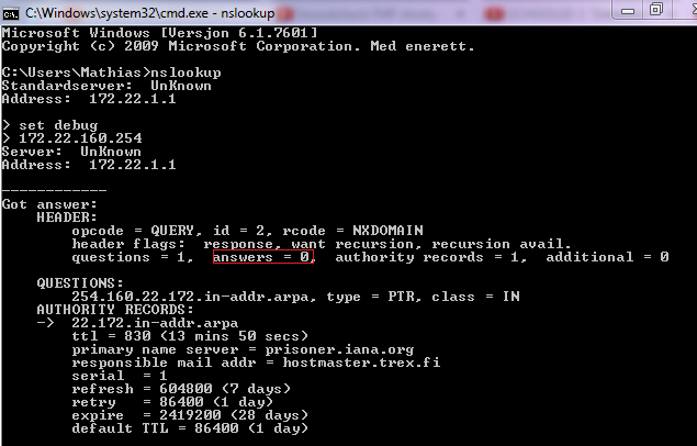

Heika98 Skrevet 3. september 2014 Skrevet 3. september 2014 WTF??? Oppgitt TTL på PCen min er 0. Er det mulig da???

Heika98 Skrevet 3. september 2014 Skrevet 3. september 2014 Hæ? Hvor fant du det? Bilde? Verdien for TTL vises etter answares (rød boks).
ChrisCo Skrevet 3. september 2014 Skrevet 3. september 2014 Det der har ingenting med TTL å gjøre! Og det hjelper ikke å sjekke seg selv.. Prøvde det samme, og fikk identisk resultat.. Prøv mot vg.no f.eks....
Heika98 Skrevet 3. september 2014 Skrevet 3. september 2014 Det der har ingenting med TTL å gjøre! Og det hjelper ikke å sjekke seg selv.. Prøvde det samme, og fikk identisk resultat.. Prøv mot vg.no f.eks.... Ok, sikkert dumt spørsmål, men hvordan? Vet bare om hvordan man sjekker i cmd.
ChrisCo Skrevet 3. september 2014 Skrevet 3. september 2014 Hør her.. TTL er en verdi som settes i et eget felt i en ethernet ramme.. Den blir redusert med 1 for hvert hopp (nettverk/router) som den passerer/routes igjennom/videre fra.. Den har 1 oppgave - å forhindre loops i et nettverk... Når/hvis verdien når 0, så vil pakken(e) droppes av den routeren som mottar pakkene, helt uavhengig av alt annet... 0 = død! TTL er heller ingen verdi du setter manuelt.. Det tagges automatisk... Hvis du skal sjekke TTL til og fra, så last ned Wireshark, kjør sniffing og browse til en tilfeldig side - vg.no f.eks som jeg har brukt her... Så dobbelklikker du på første TCP pakke (linje) i Wireshark etter du har gått til vg.no og så ser du på IPv4 feltet hva TTL verdien er.. Se på bildene mine lengre opp i tråden...
