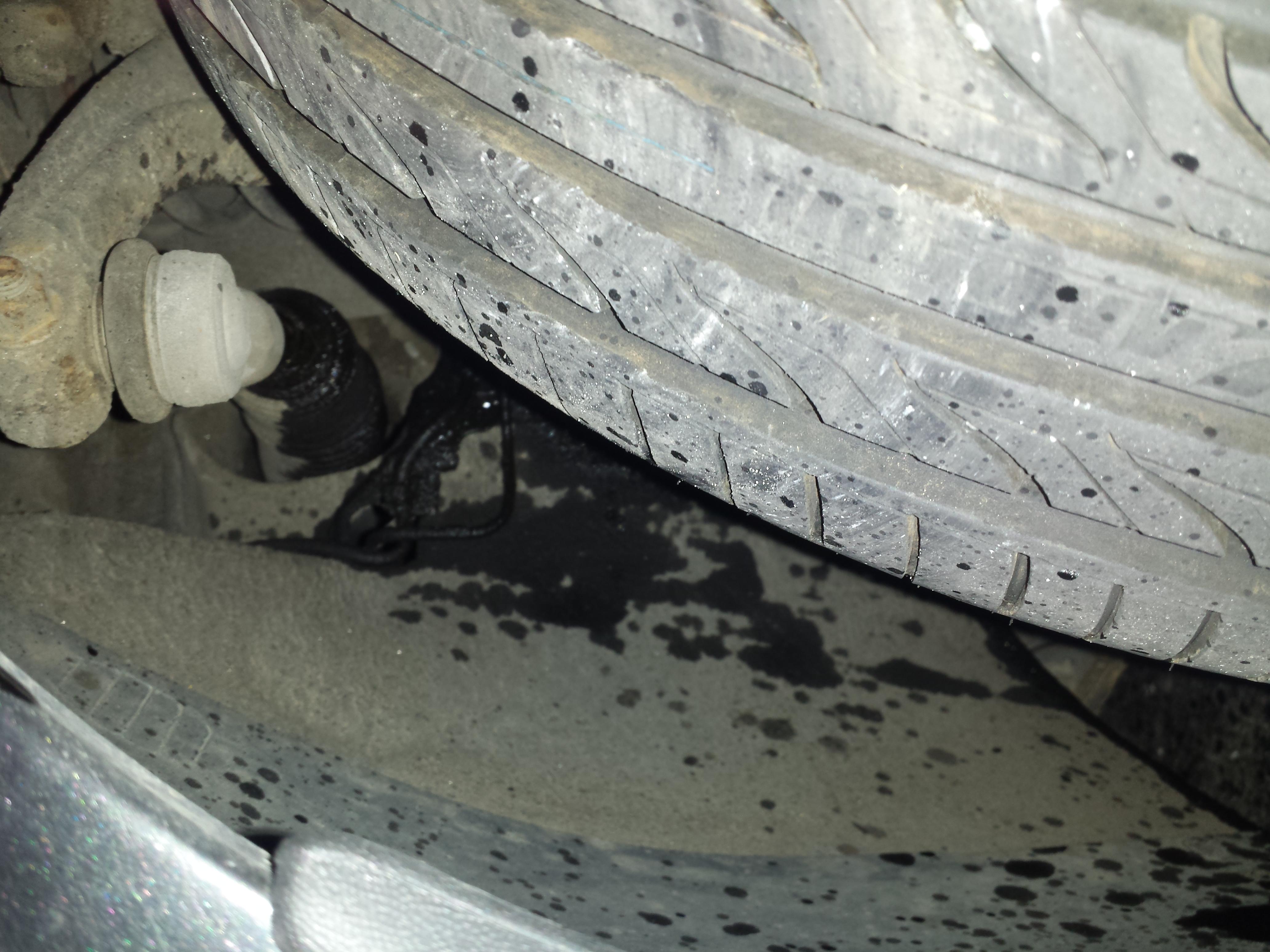

penelope23 Skrevet 29. august 2014 Skrevet 29. august 2014 Heihei! Har en audi a4 96mod 1.6 som lekker servo olje. Servopumpen ble byttet og det ble fylt opp med ny olje. Den lekket ikke noe der og da, men drakk olja veldig fort så det ble etterfylt x antall ganger. Kjørte type to km så kom det "lite olje lyder".. da hadde det vær max med olje i tanken som den hadde drukket på 2 km... ble fylt opp til max igjen og kjøre ca en mil så tomt igjen. Da jeg stoppet ser jeg en liten "dam" etter å ha stått i ro i fem min, dette er da på høyre side...(se bilde.) Er det tannstang greia som er røket? Blir i så fall uaktuelt med splitter ny(bilen kostet 15.000 da jeg kjøpte den sååå)... så kom gjerne med raske løsninger!!!

Mekker`n Skrevet 30. august 2014 Skrevet 30. august 2014 Lekasje fra tannstang det der sånn. Den må byttes eller overhales. Tror ikke du får de foringene/tetningene rundt staget der løst. At man bytter pumpe og tannstang samtidig er ikke uvanlig.
