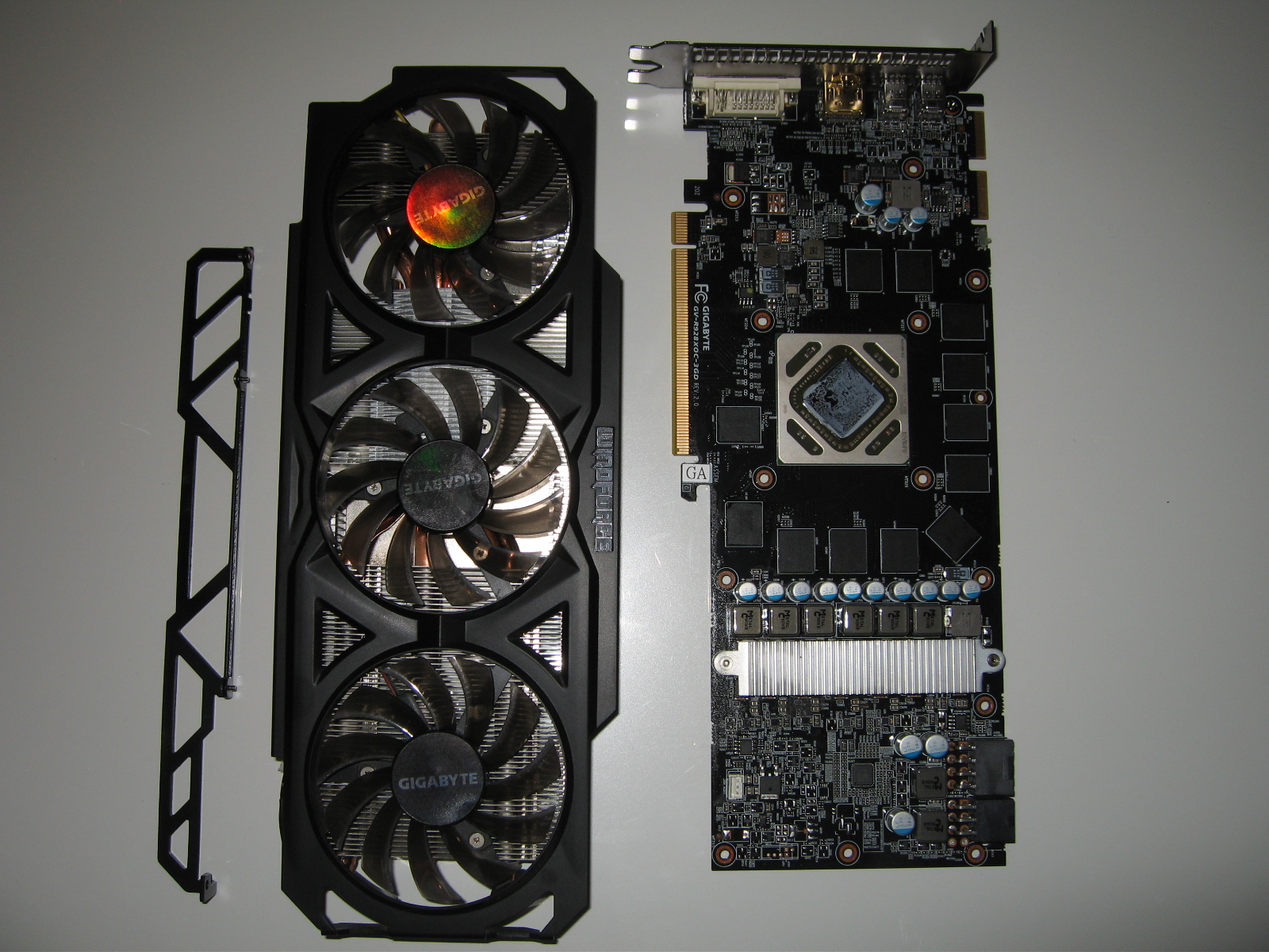

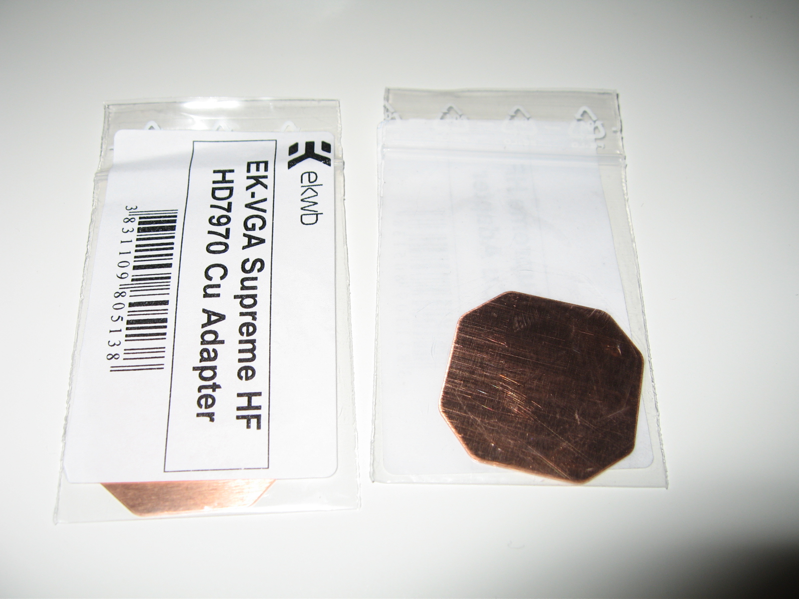

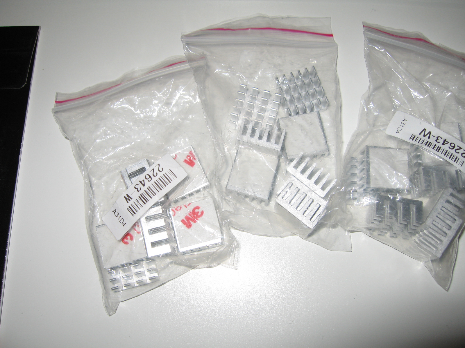

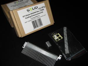

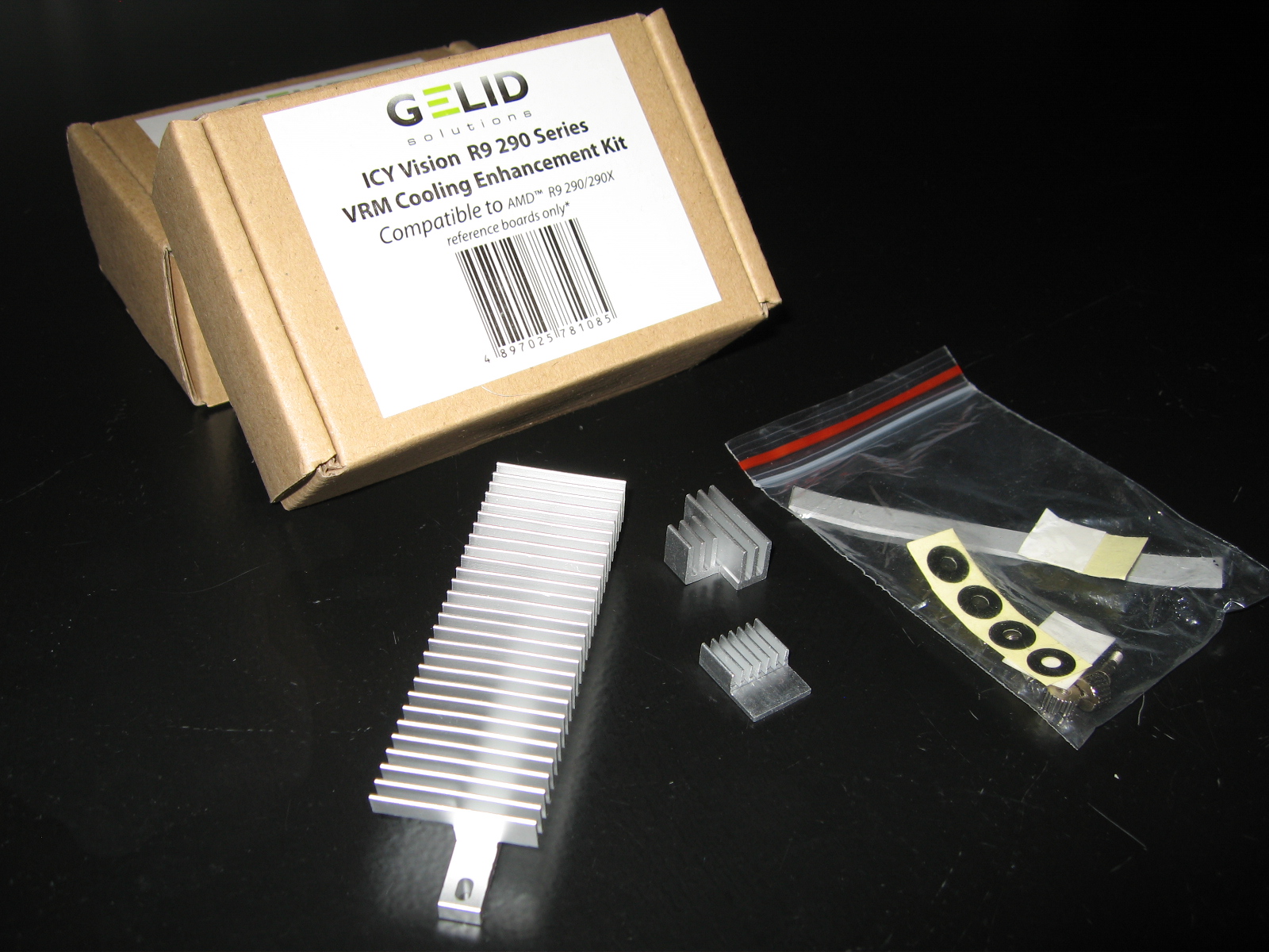

Her er hele pakken.
Thermal tape.

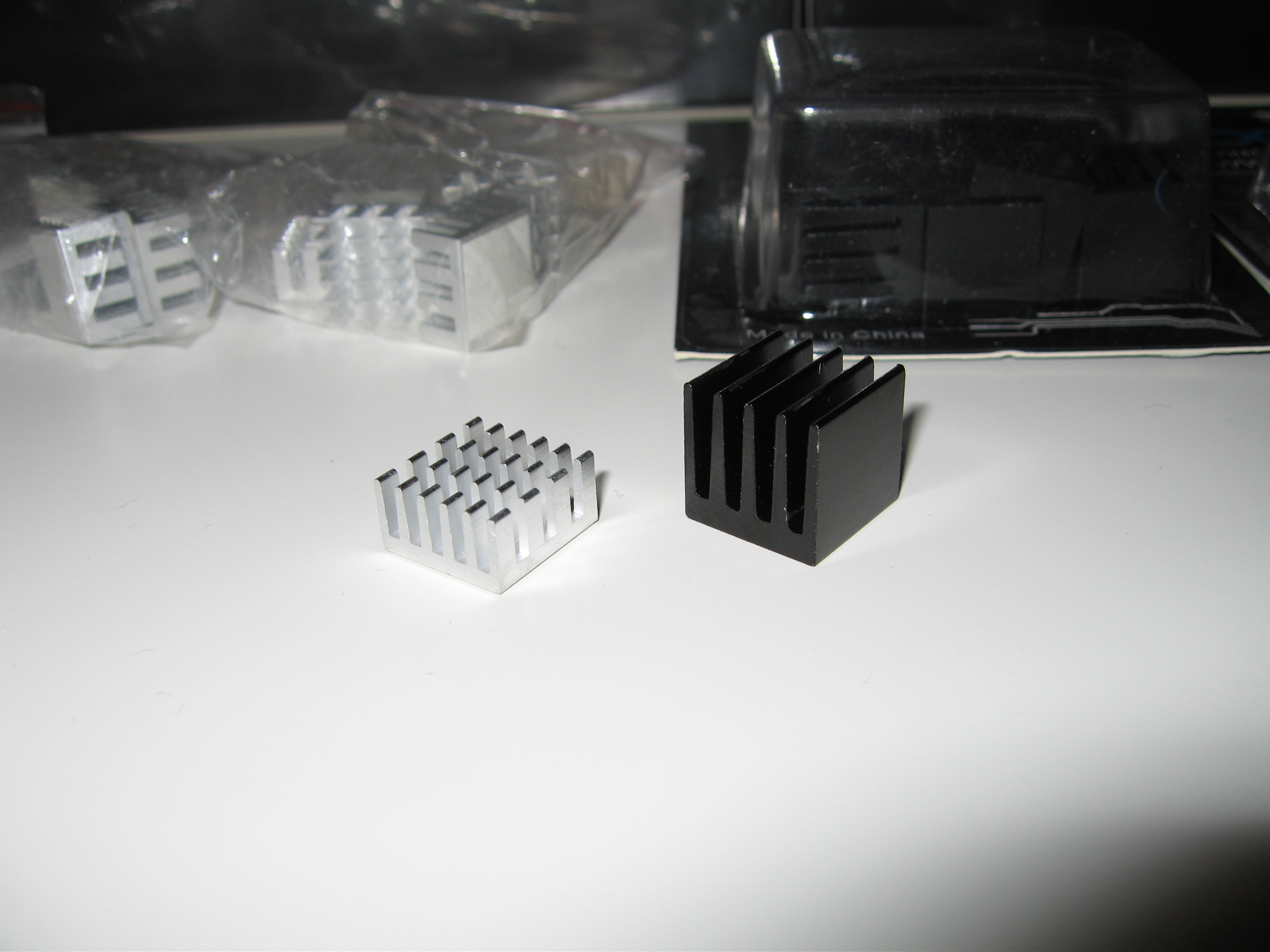

Vram heatsink.
Shims, hvis jeg måtte trenge det.

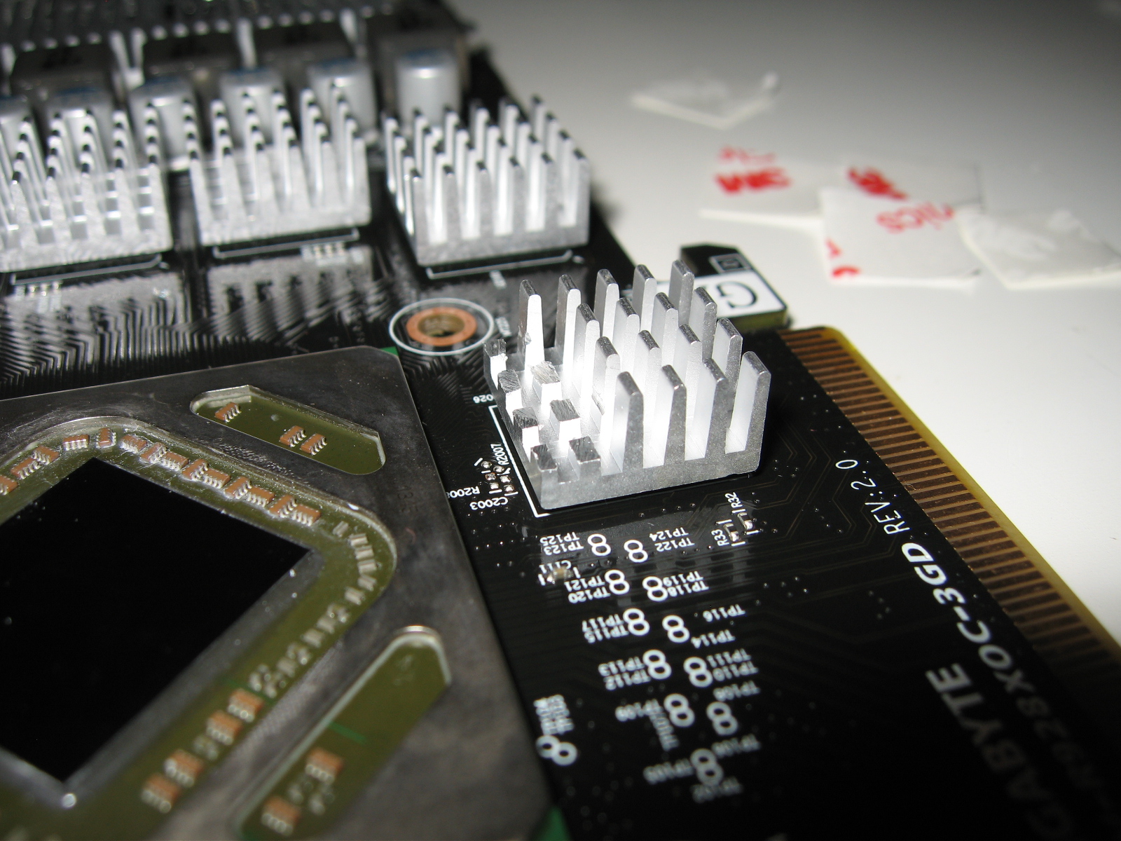

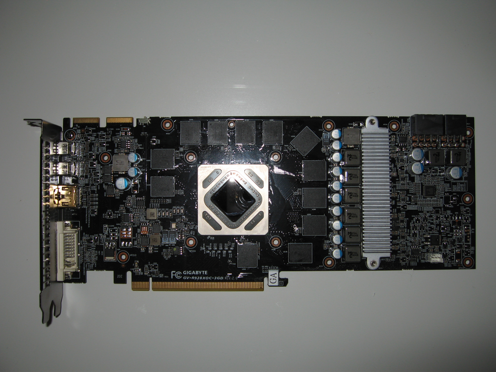

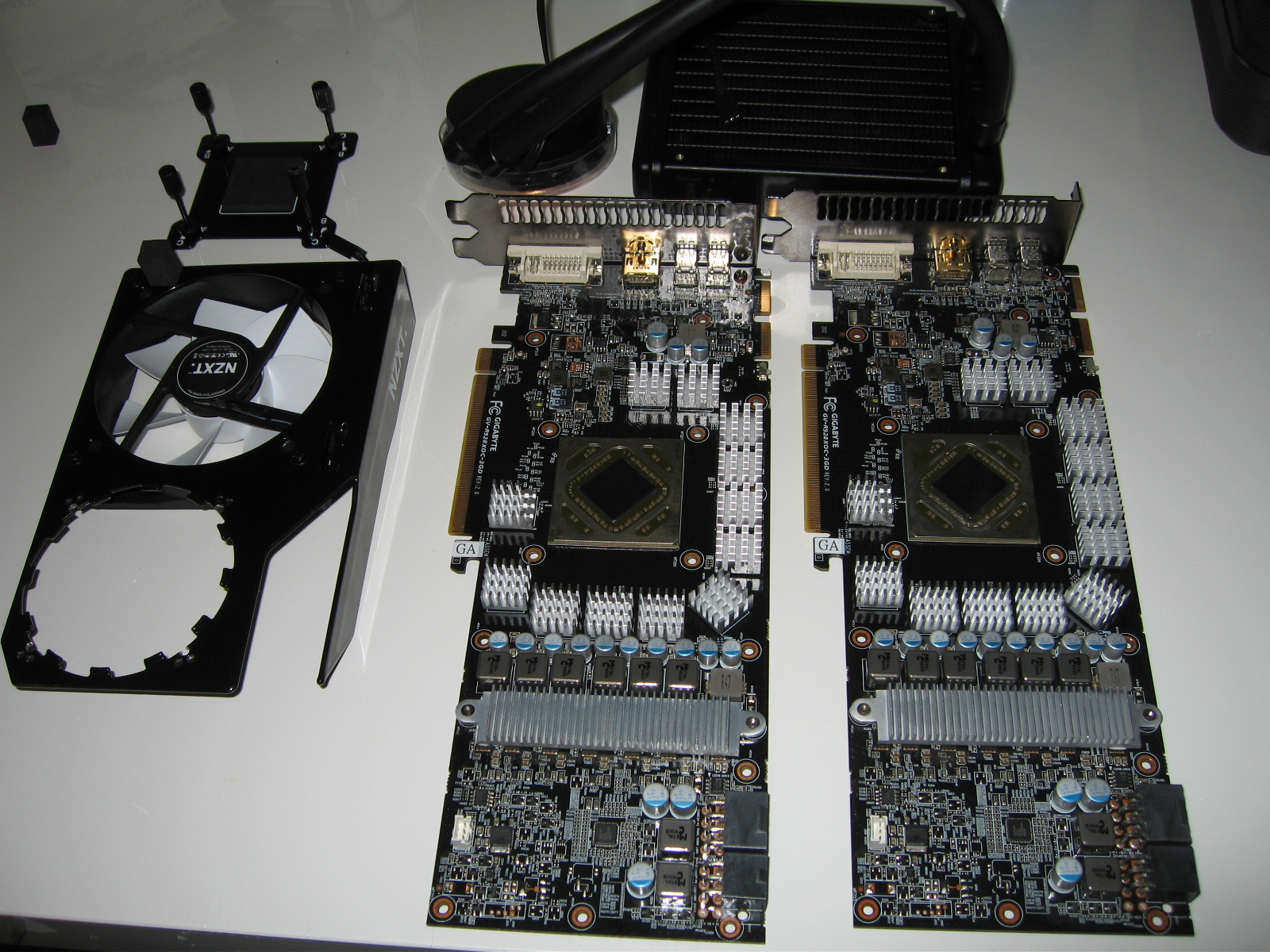

Skjermkortene har egen heatsink på VRM1, må sikkert lage/kutte til heatsink til VRM2.
Er det noe jeg har glemt her?.
Har lest at de 4 boltene som skal feste KRAKEN G10 GPU-kjøler kan være for kort for noen AMD skjermkort.

Til dere som har tenkt å skaffe KRAKEN G10 til AMD HD69XX-HD7970 samt R9 290/290X med referanse PCB. Det finnes VRM heatsink-kit som passer disse:

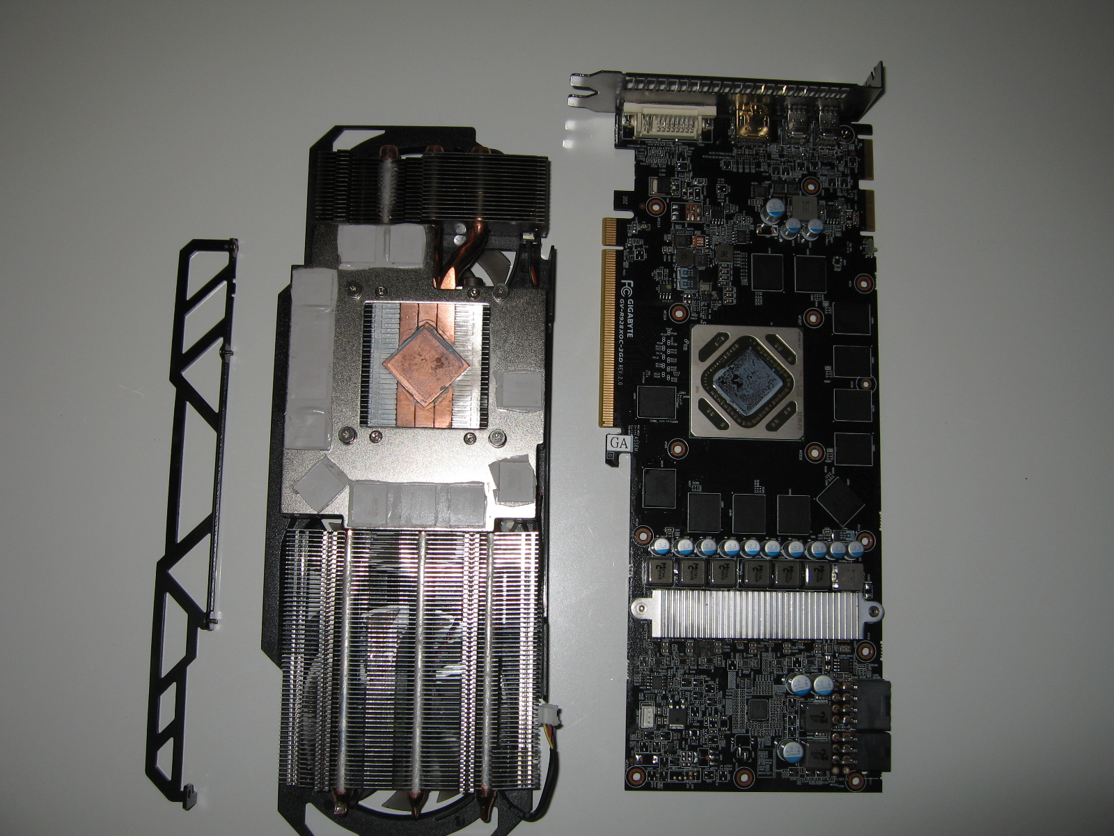

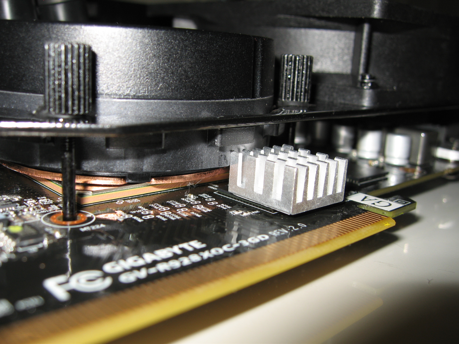

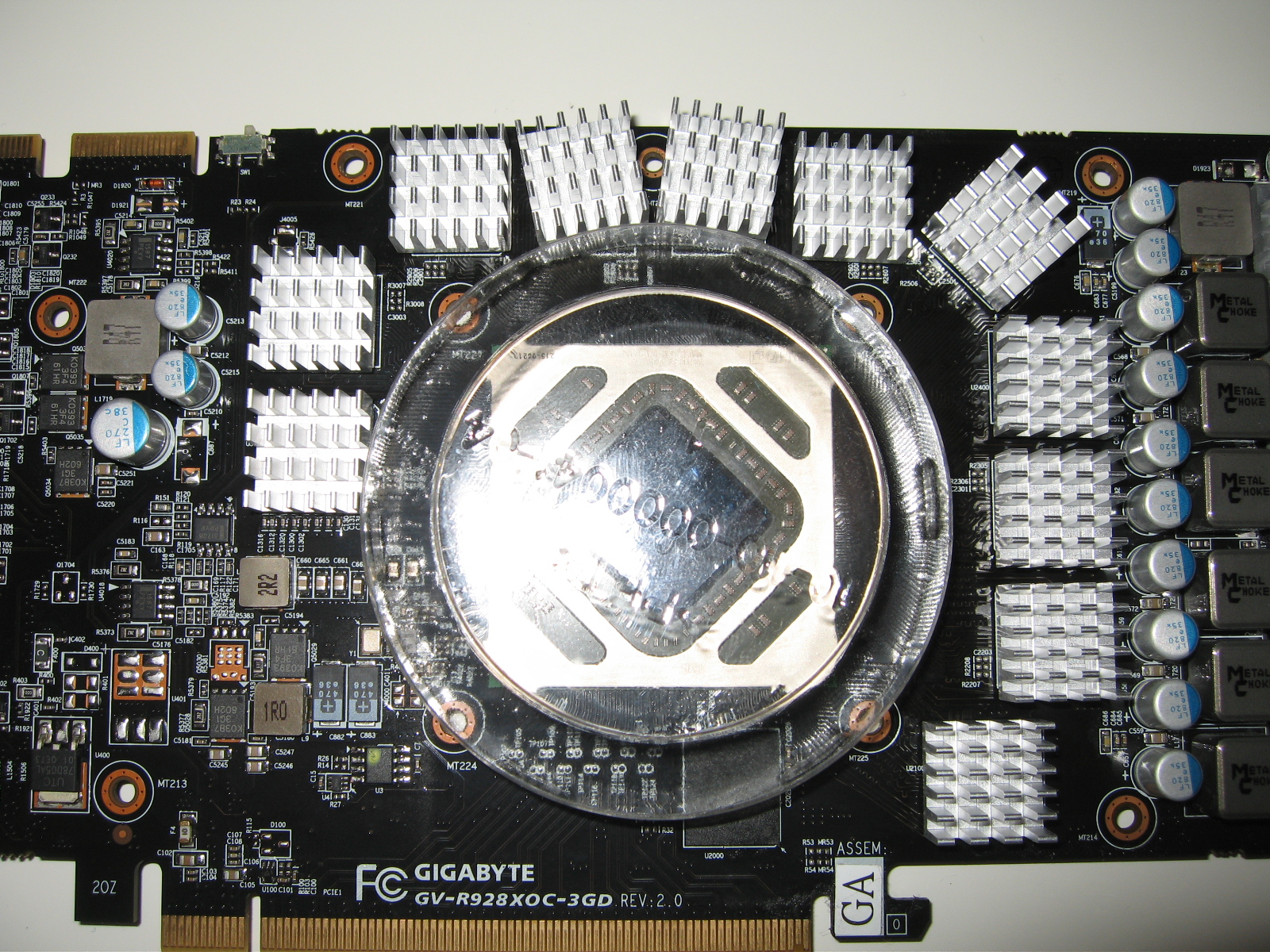

Her er en liten update, møtte på litt utfordring.

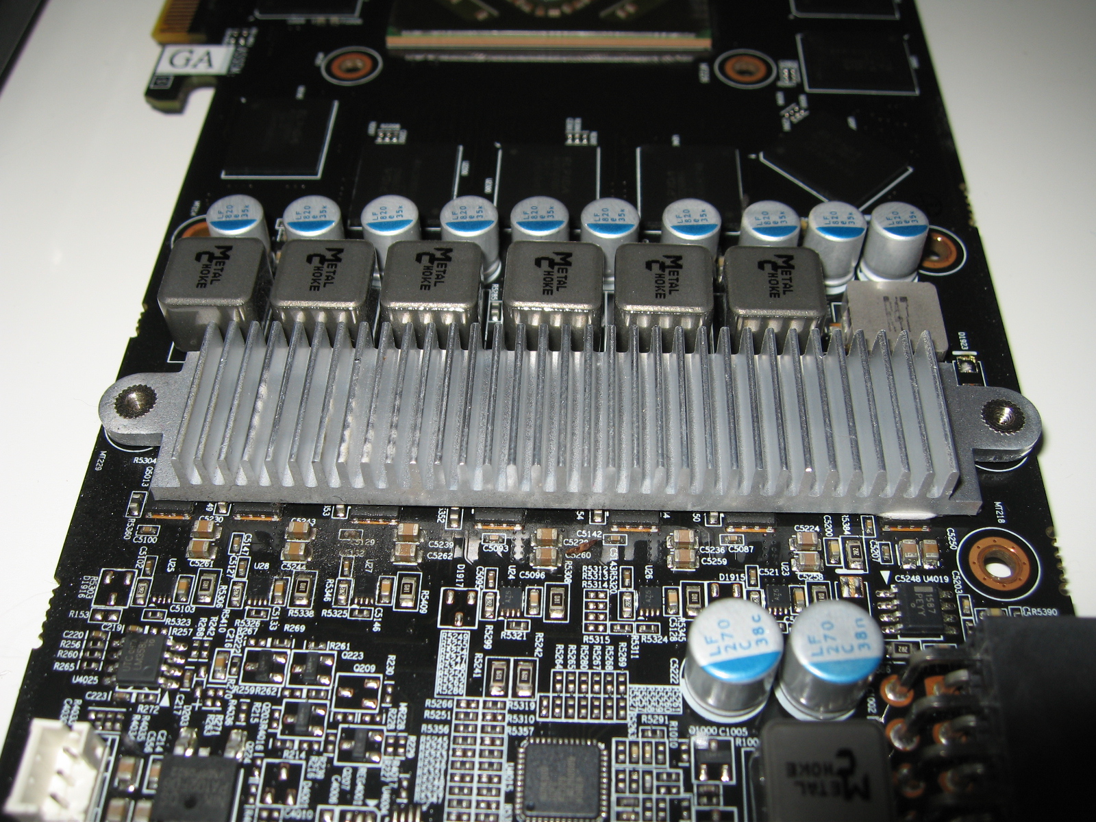

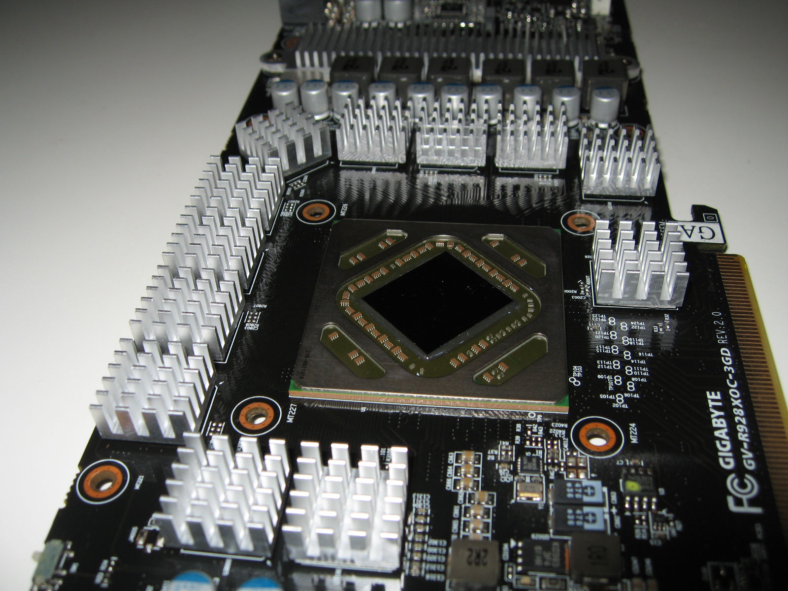

Her er kortets egen VRM heatsink.
Vram heatsinkene er bare satt løst på, ikke limt ennu.

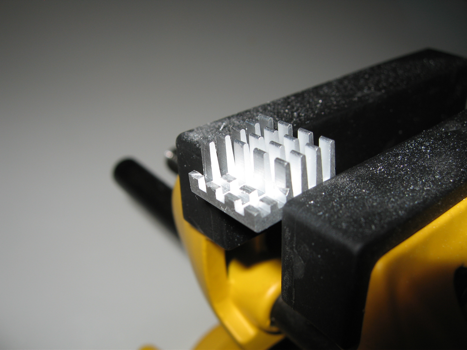

Brukte plastlokket til H55 blokken som mal, som dere ser så må jeg frem med dremmelen på noen av Vram-heatsinkene,de må trimmes!.. jeg ikke har flere kutteskiver!.

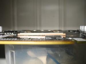

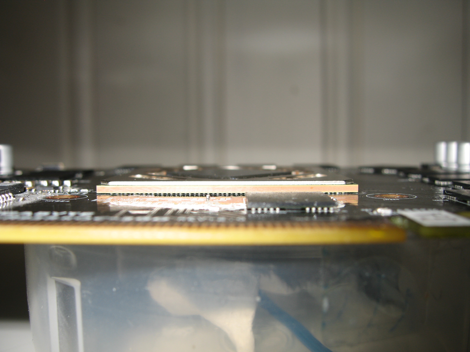

Trengte ikke shims. GPU chip er høyere enn metallrammen rundt den.
Update kommer ut i neste uke engang.
Endret av JetzBullet

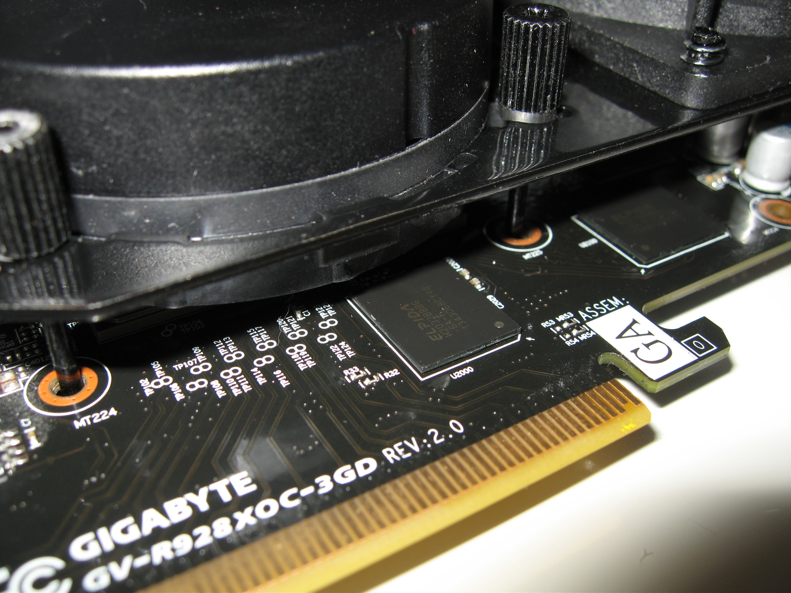

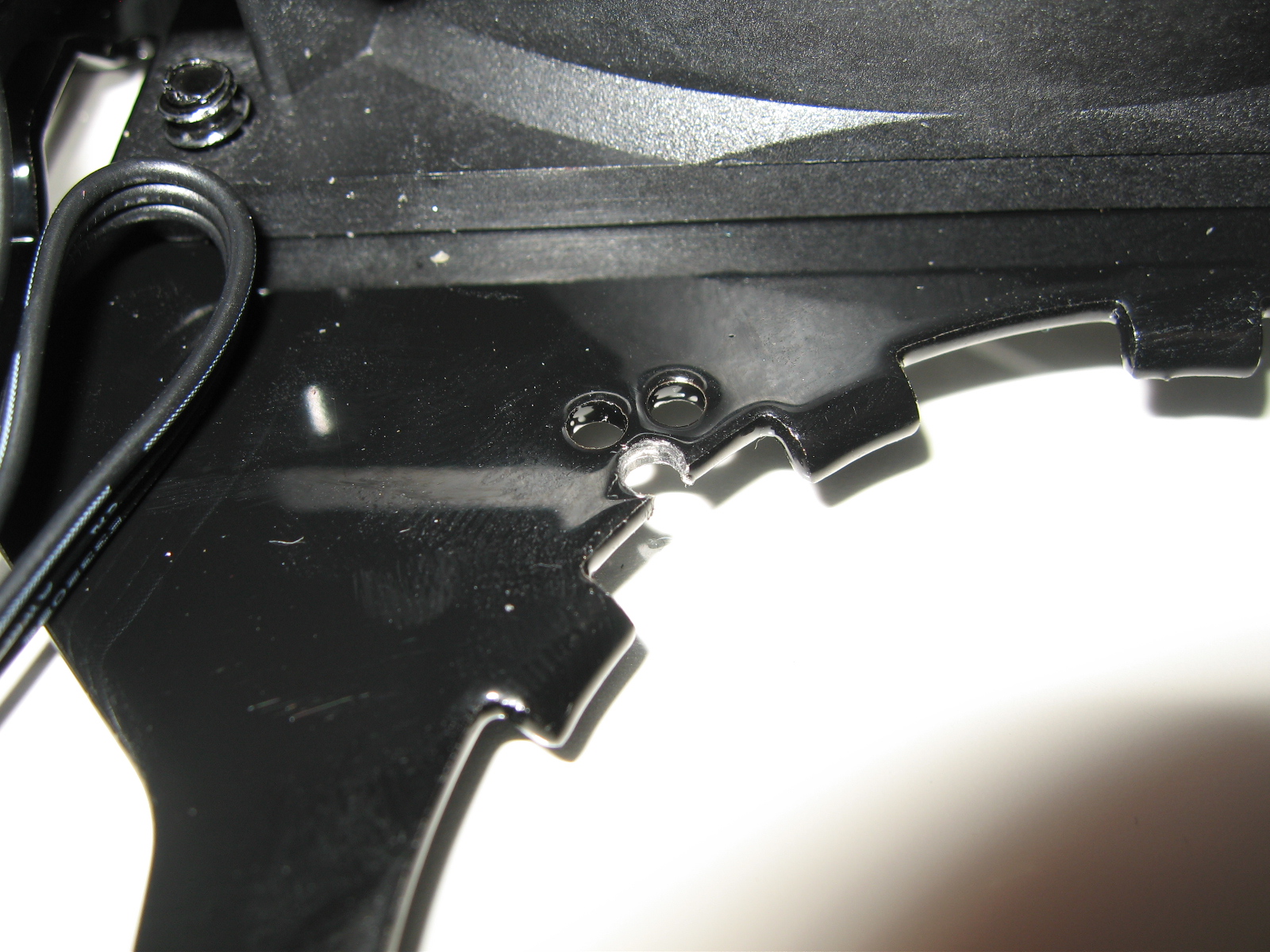

Liten søndags update.

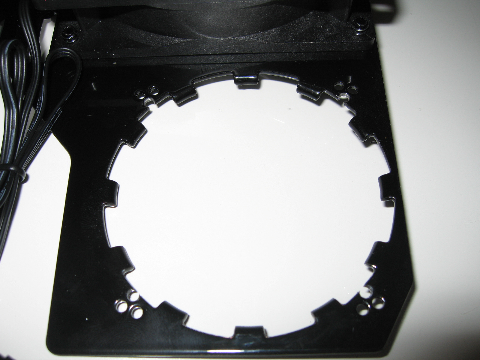

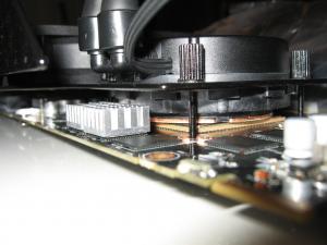

Boltene til GPU-feste er ikke for korte :) .
Bolthullene for GPU-kjøler til braketten måtte utvides(spor A-AMD), for trangt.post-210502-0-44503500-1409485651_thumb.jpg
De to Vram heatsinkene på toppen gikk klar, trenger ikke å trimme disse :) .

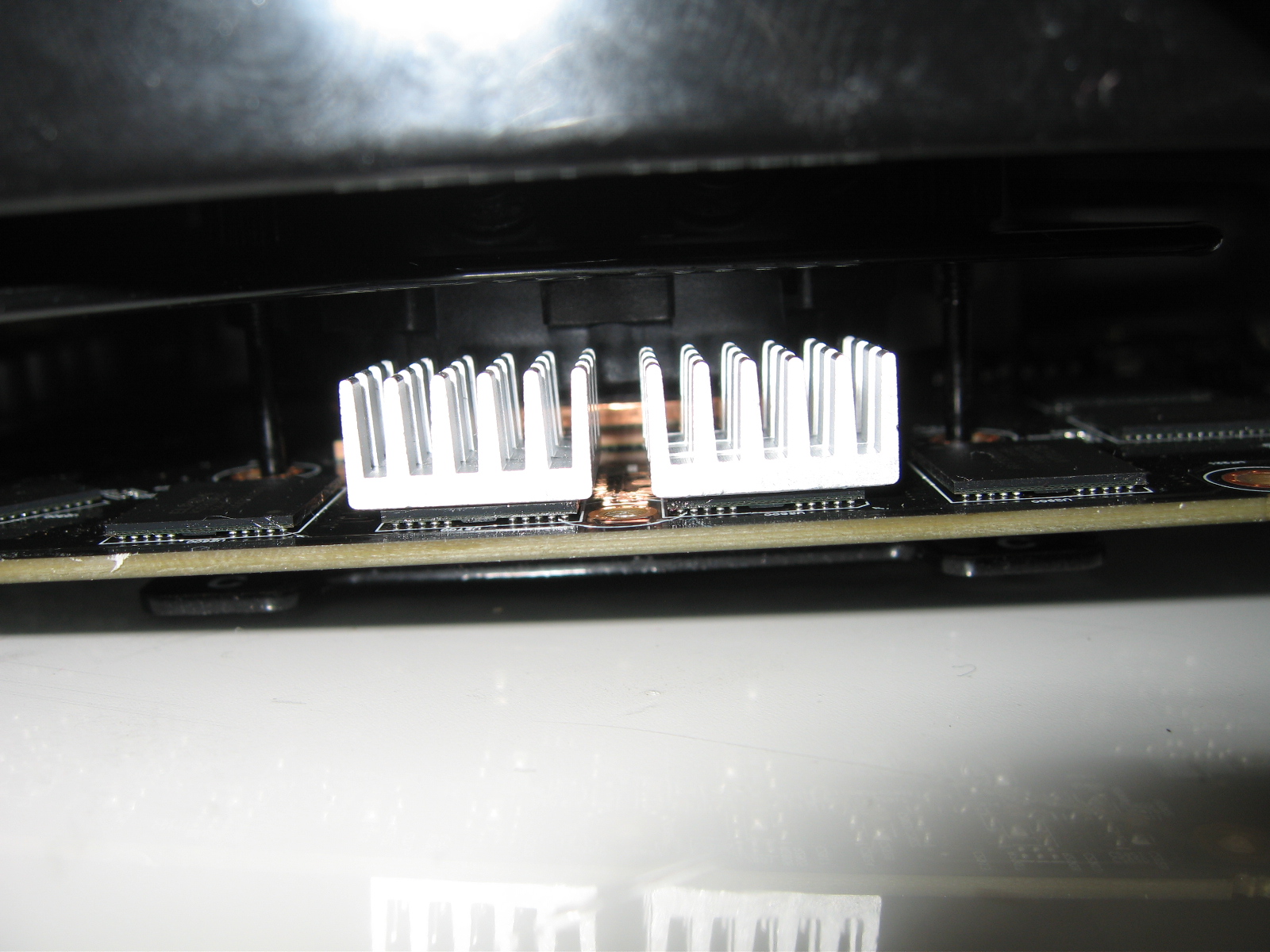

Her er den eneste jeg må trimme 3-4 mm ned på heatsinken.

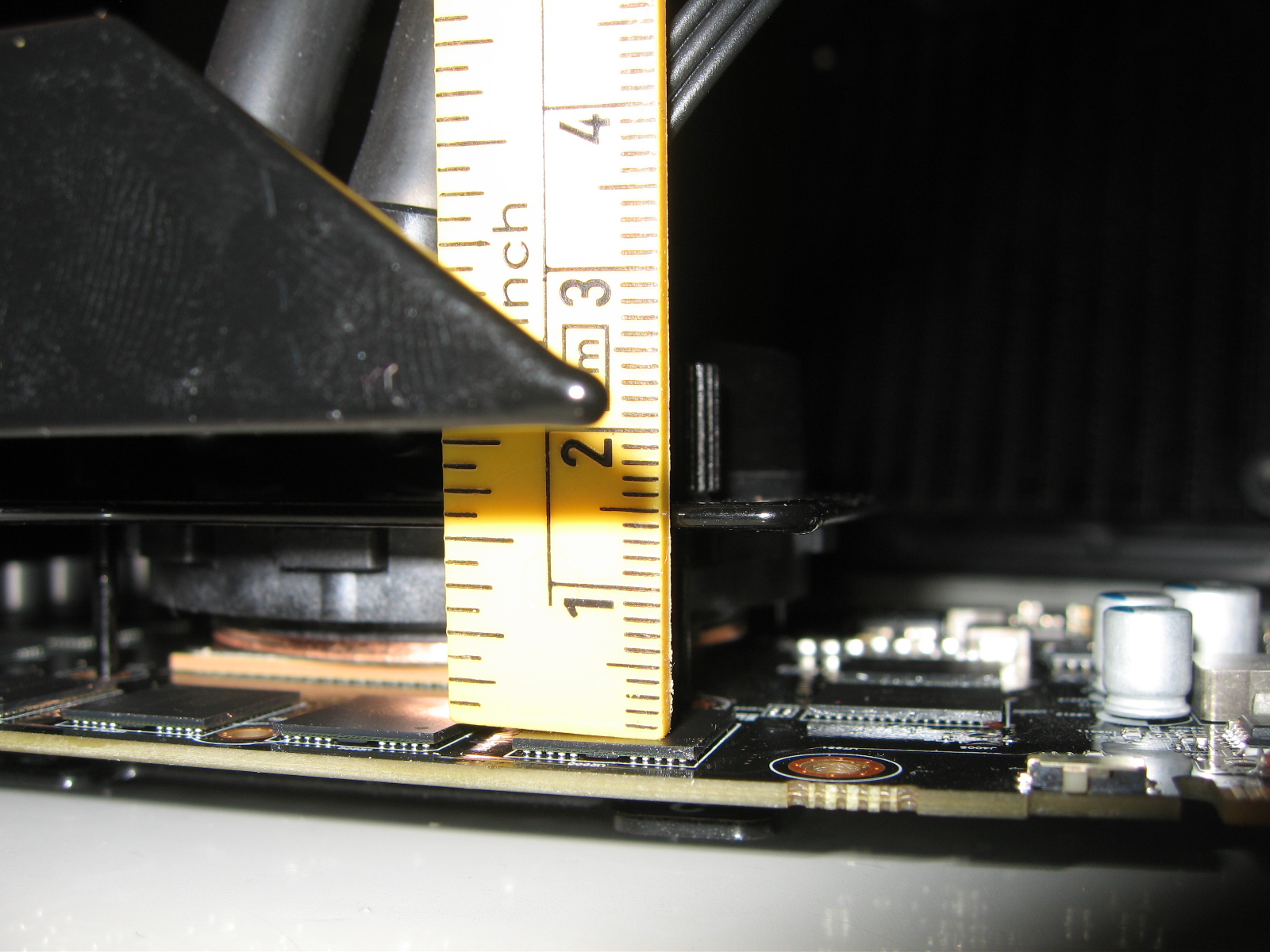

Her er et mål fra Vram opp til G10braketten. Sikkert kjekt for noen å vite.
Da er planen vanntett :ph34r:. Kjøpe inn noen kutteskiver til dremmel i mrg så er jeg i gang :dremel: .

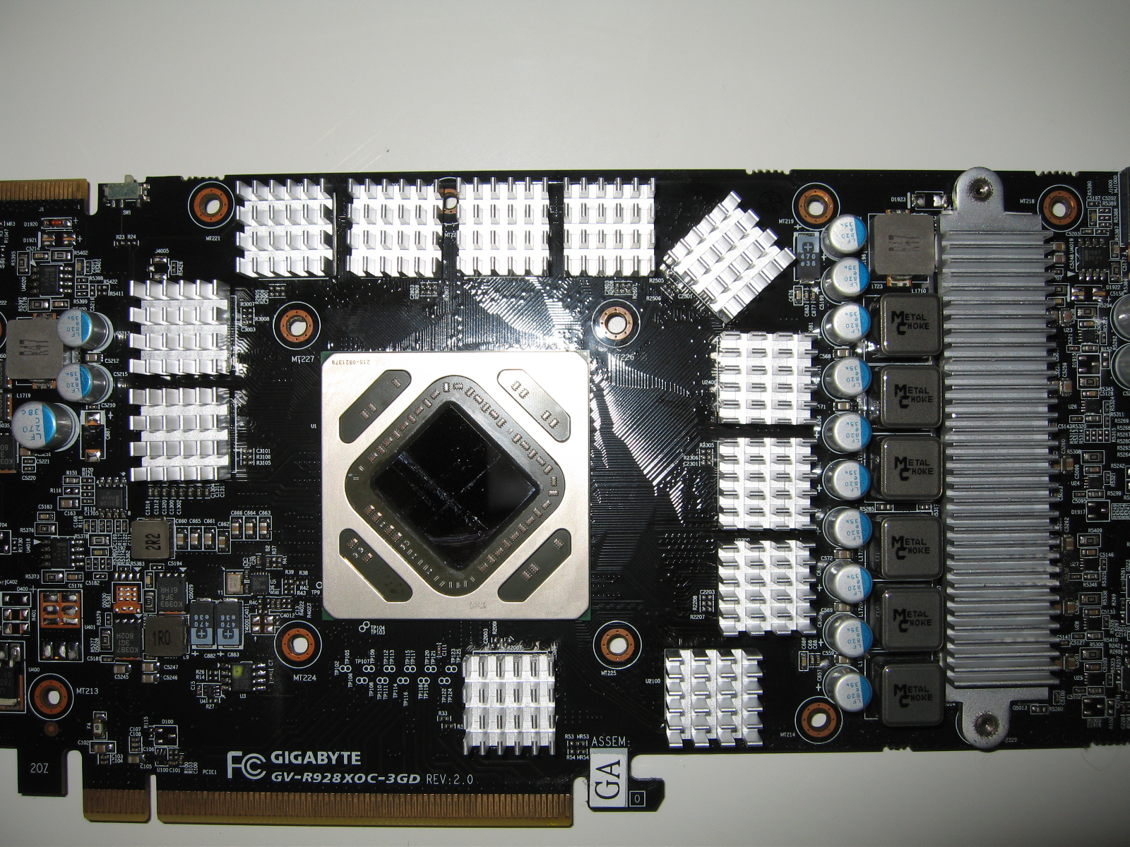

Mandags update :dremel: :
Vram-heatsink er nå trimmet.

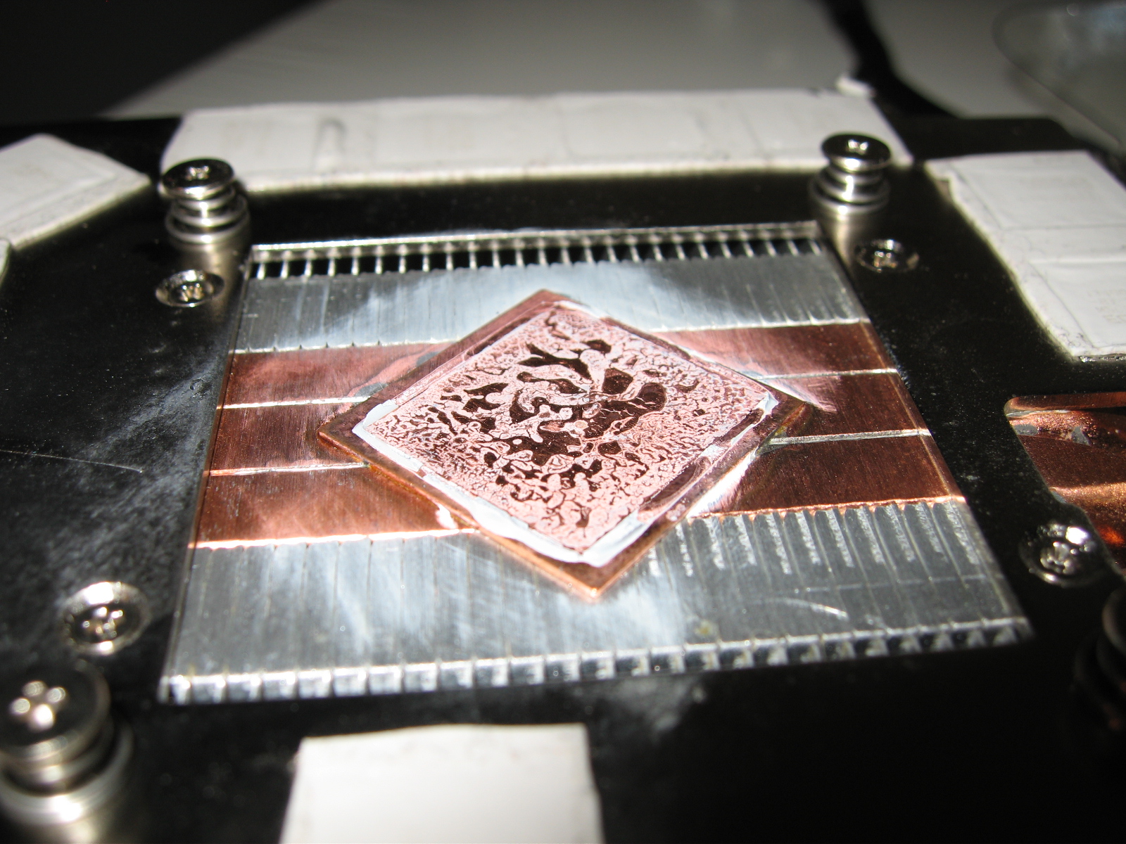

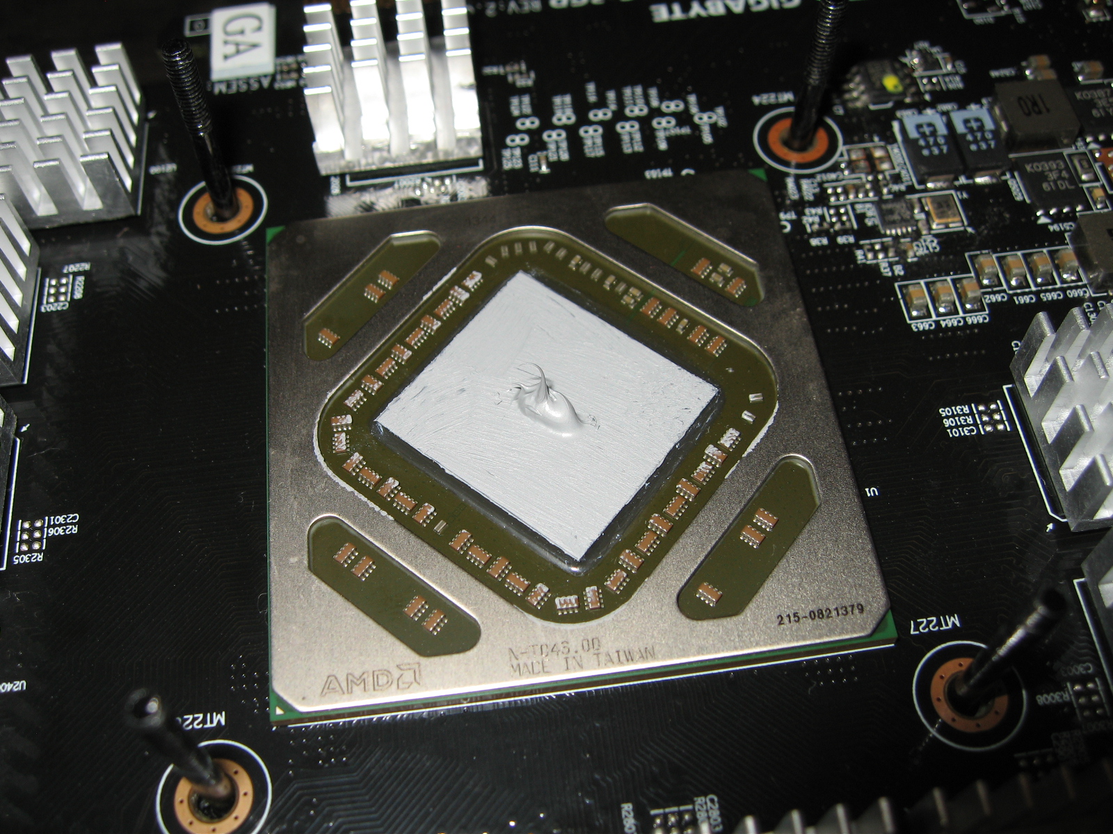

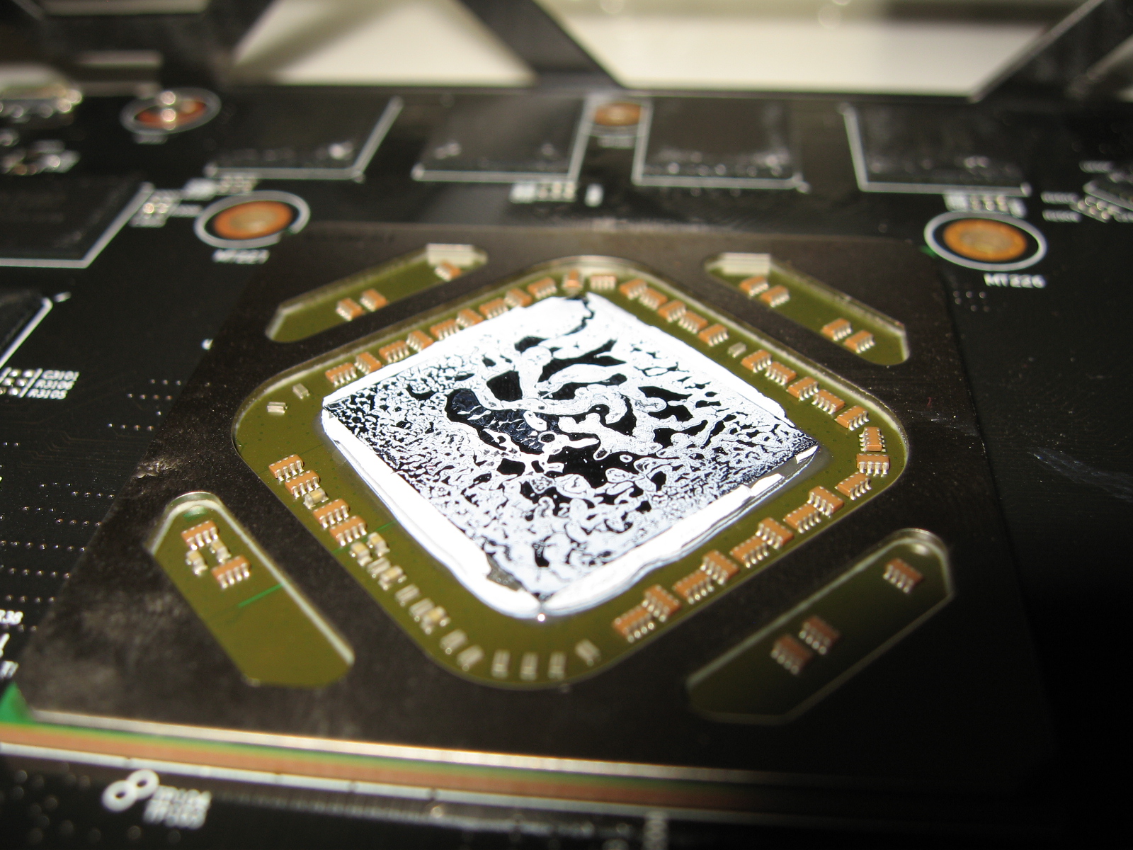

Tok av kjøler på GPU nr2 i dag. Sjekk ut ALLE luftlommene som har vært mellom chip og GPU-kjøler. Slik kom det fra fabrikk!! fysj!!.
Nesten som et lite kunstverk når man ser etter :p .
Nå er det ikke mye jobb igjen!.

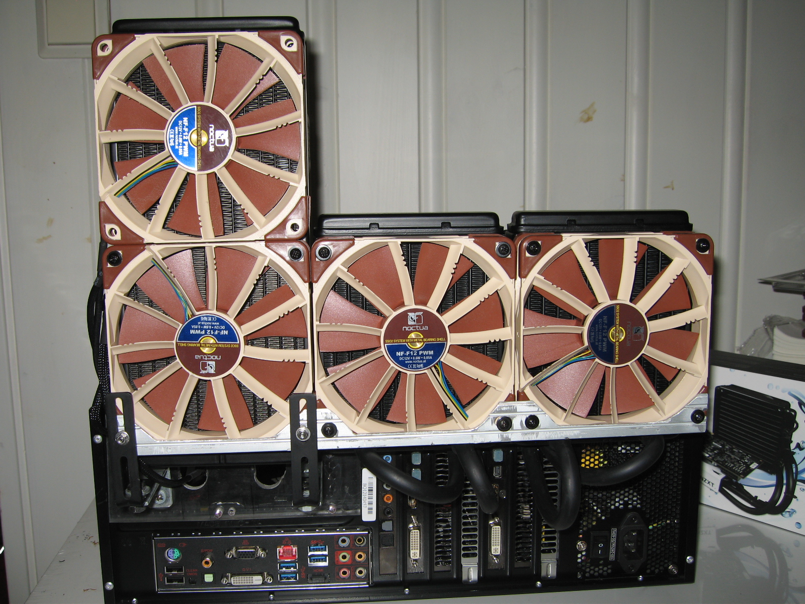

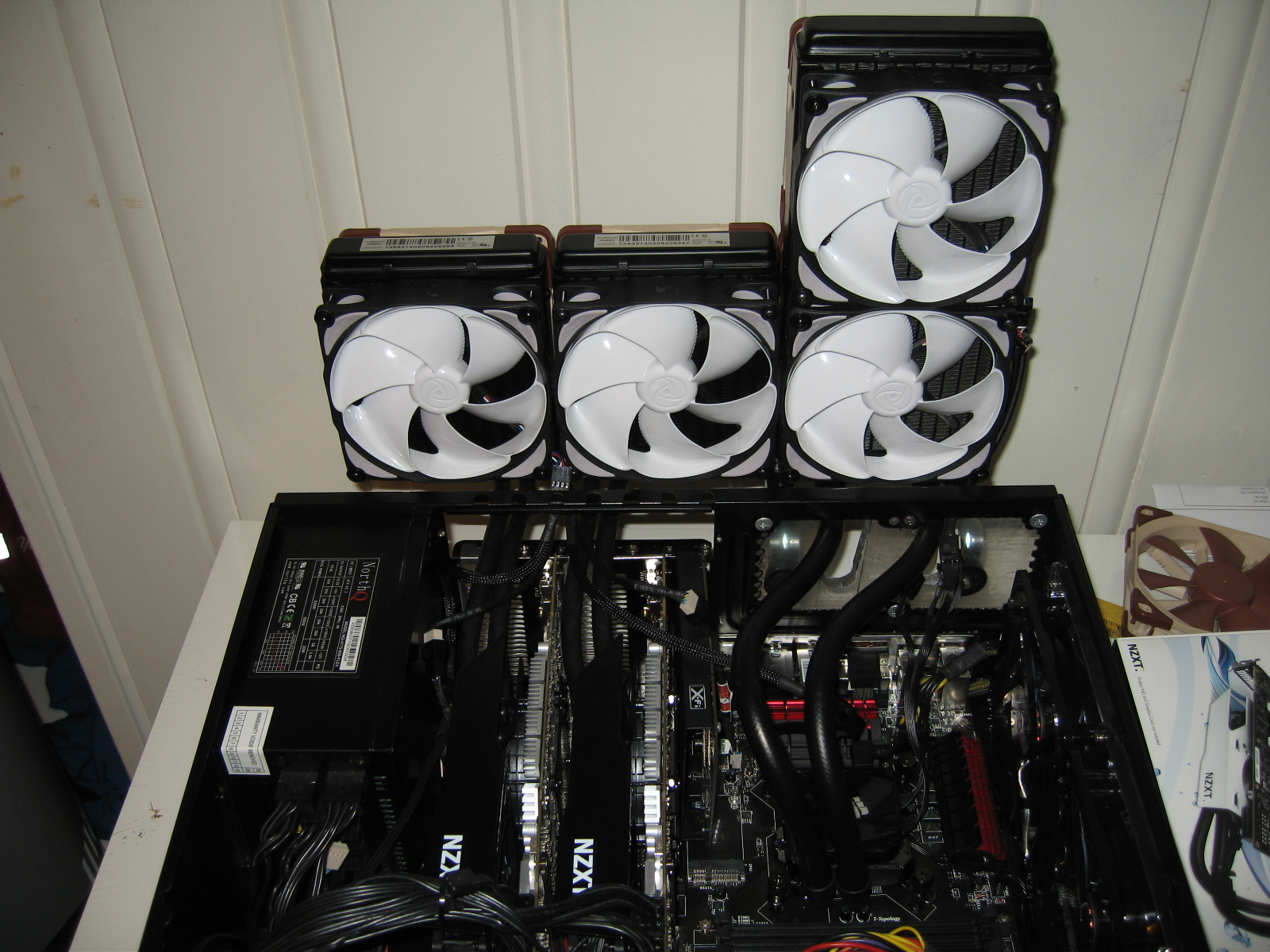

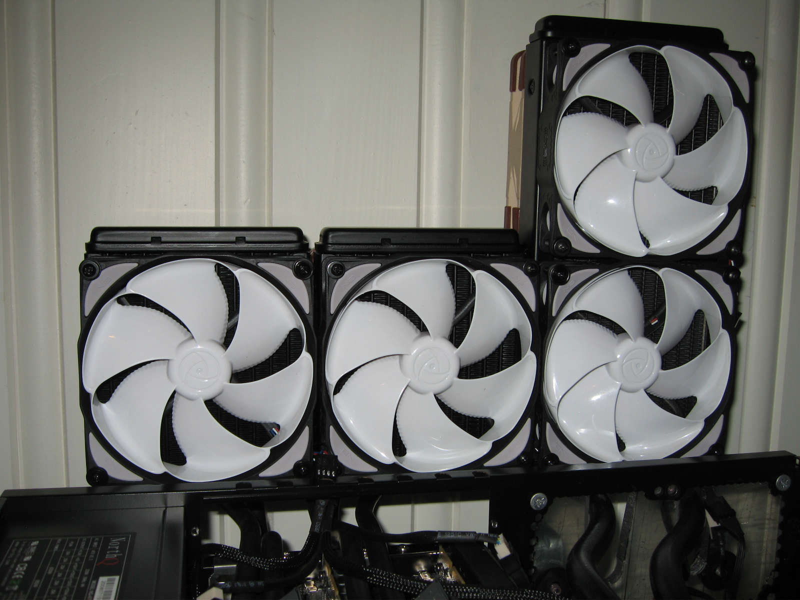

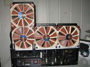

Neste utfordring blir plassering av radiatorene til H55.

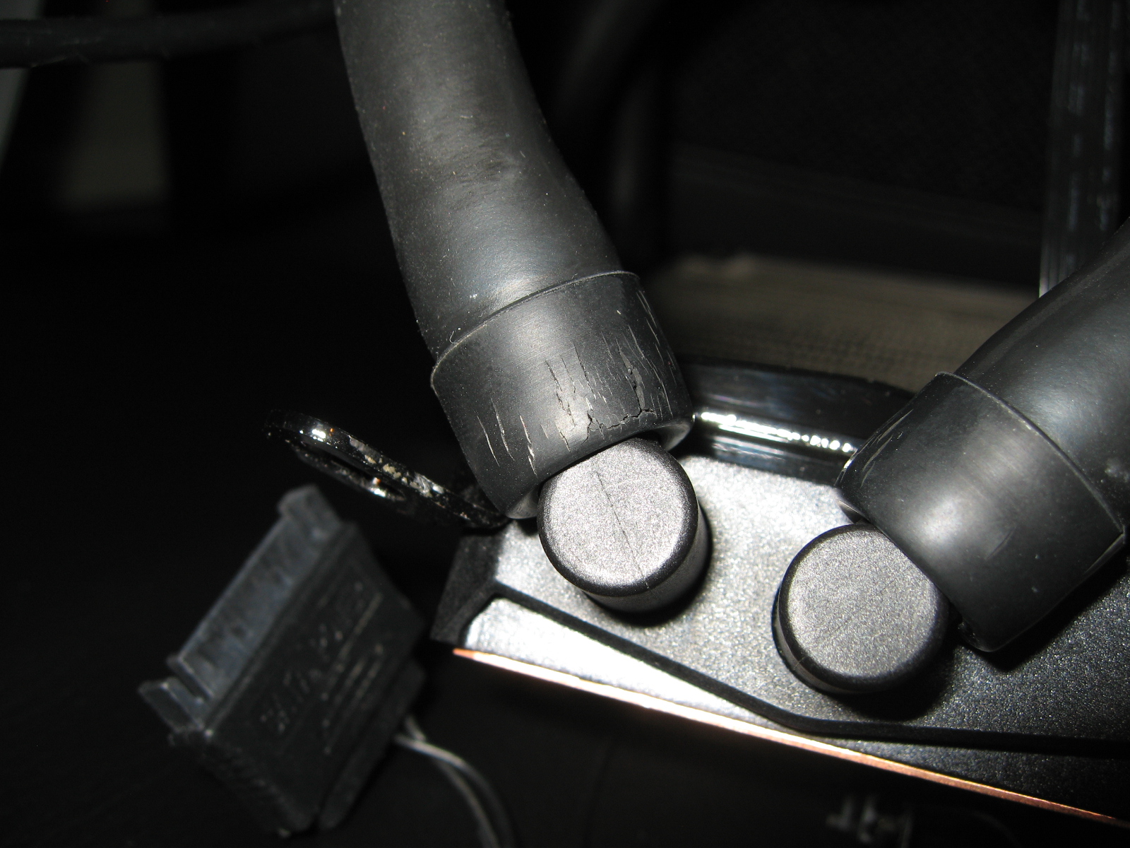

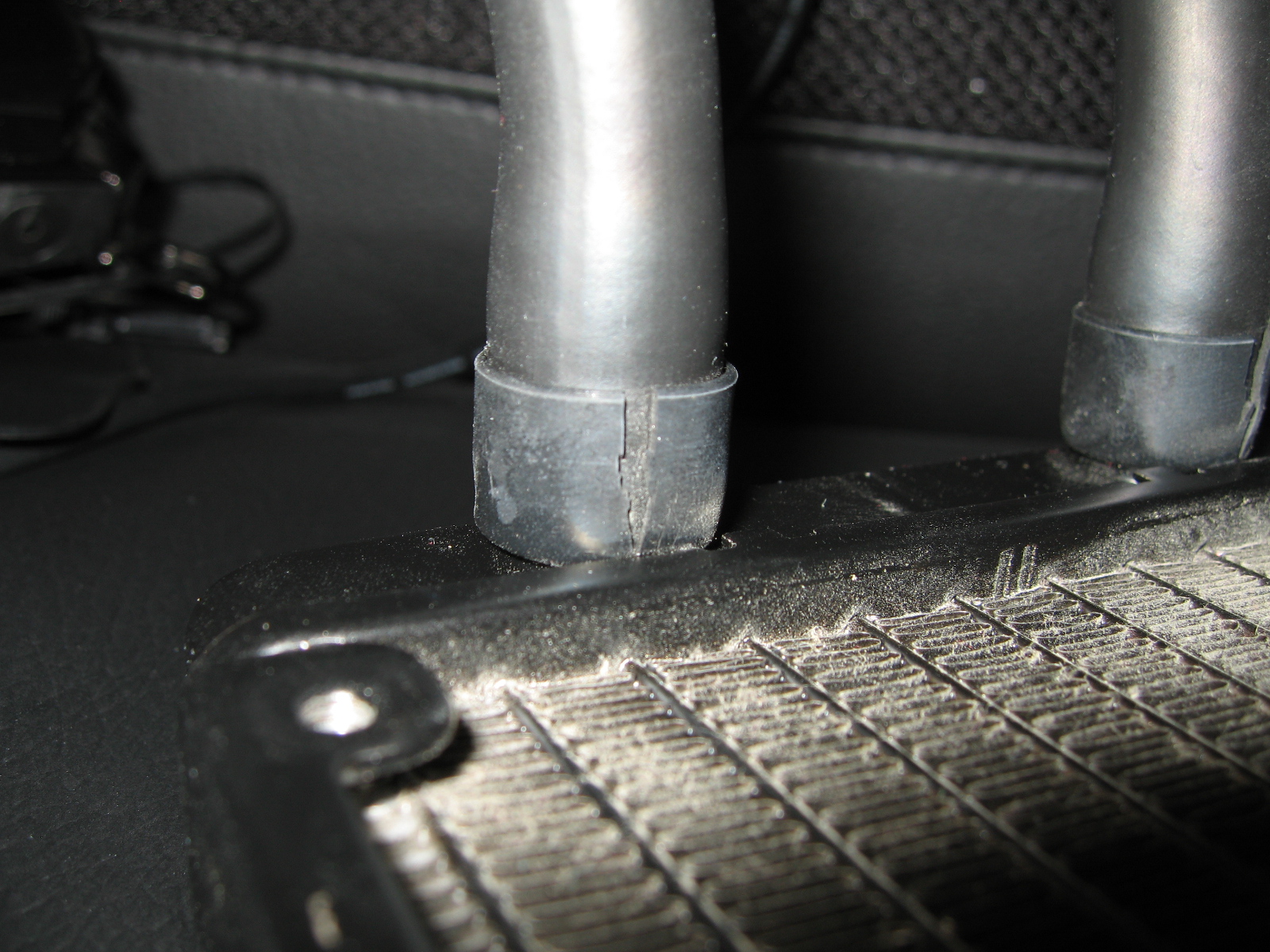

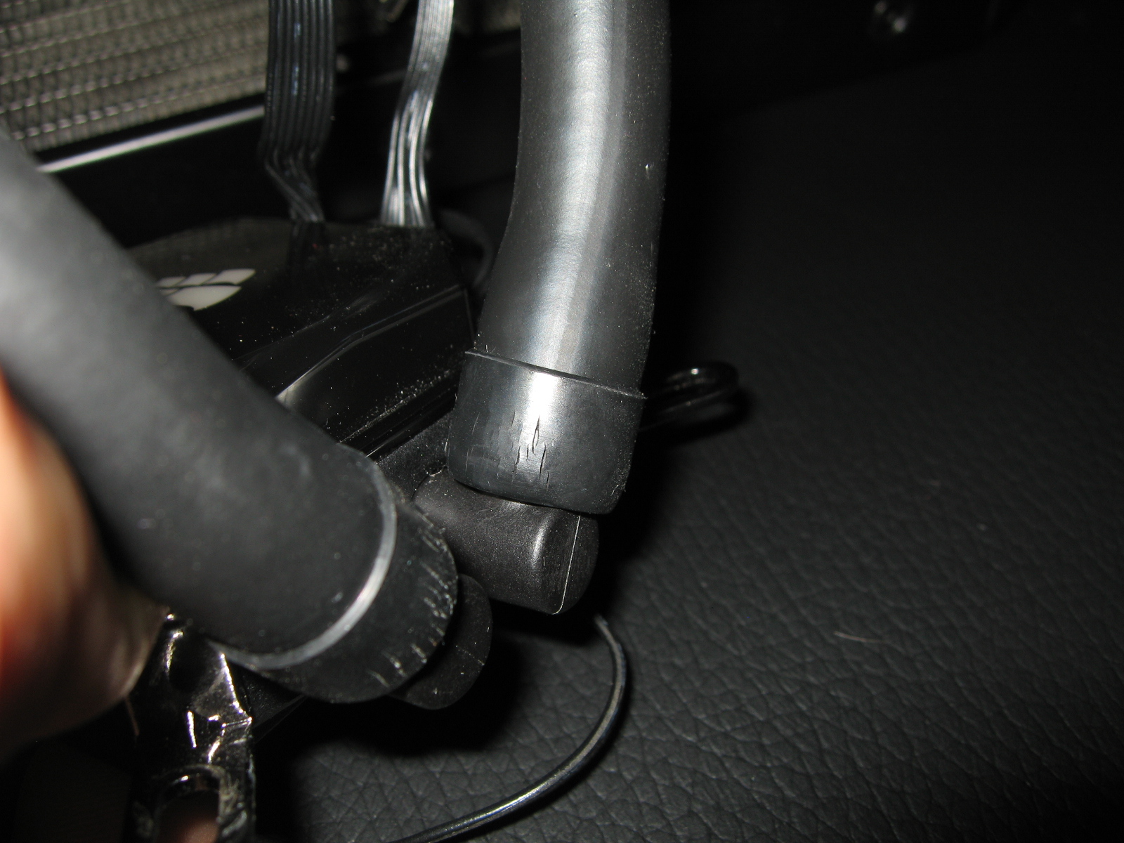

Planen var å sette skjermkortene på plass i dag, tenkte at det kunne være lurt å rengjøre H100i radiator først, siden jeg var så godt i gang(CPU).
Så ser jeg sprekker på enden av slangen, gummi/plast har blitt morken i begge ender,begge sider.
Fikk godkjent RMA så sender H100i i morgen, da er jeg vel ikke klar for oppstart før neste helg :realmad::wallbash: .

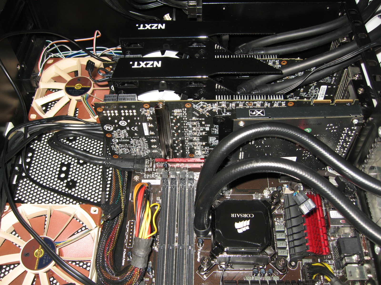

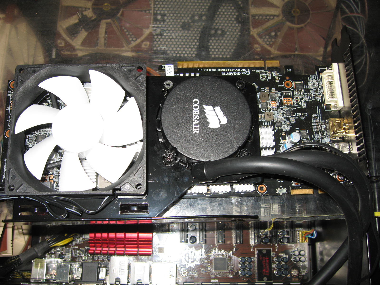

Heisann godtfolk.
Fikk ny H100i(CPU) på onsdag, dette tok litt lengre tid enn forventet.

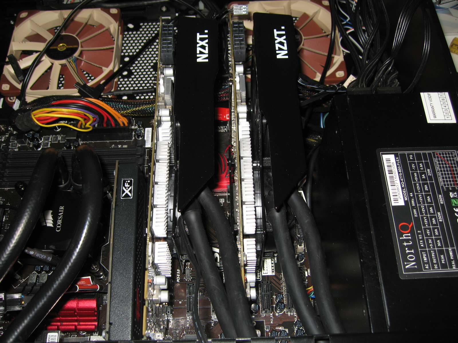

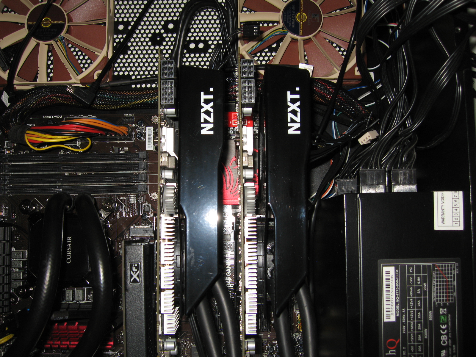

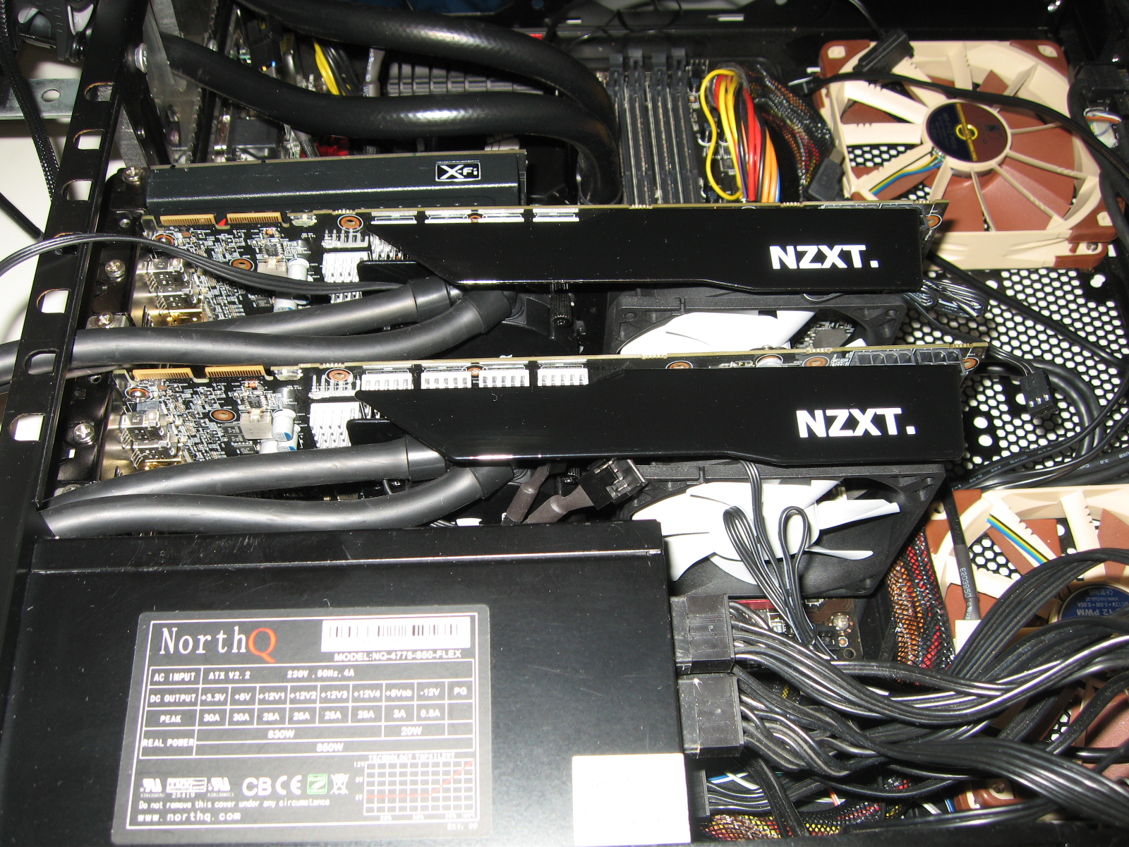

Har montert KRAKEN G10 på skjermkortene, de er nå i HTPCn.
Slik har jeg smurt utover Noctua NT-H14 thermal compound.
Først et veldig tynt lag over hele chipen, så en liten knært på midten av chipen.
Slik ser det ut så langt.
Denne helgen er jobbehelg, så får håpe at det blir tid til å gjøre seg helt ferdig.
Update kommer :)
