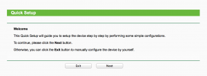

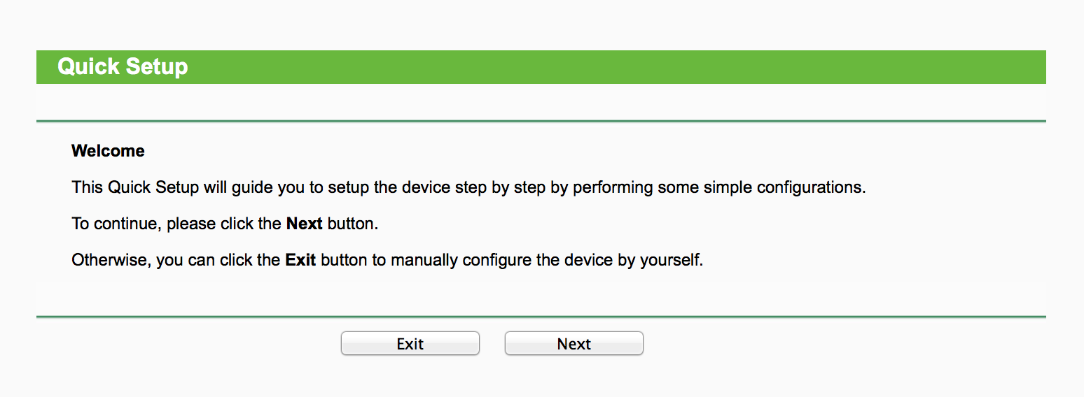

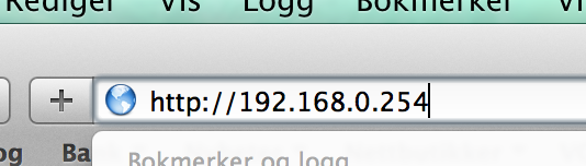

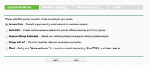

Går inn på http://192.168.0.254 og starter quick setup.

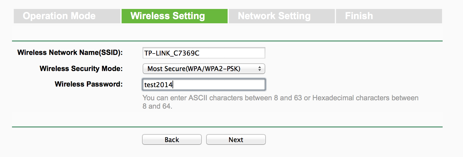

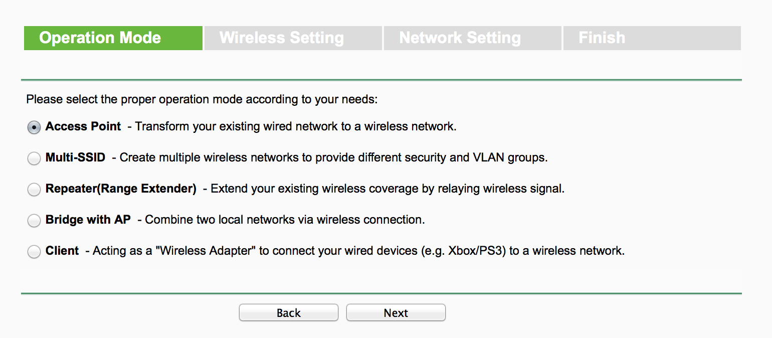

Velger Access Point

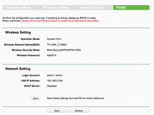

Skriver inn et midlertidig passord
Trykker next

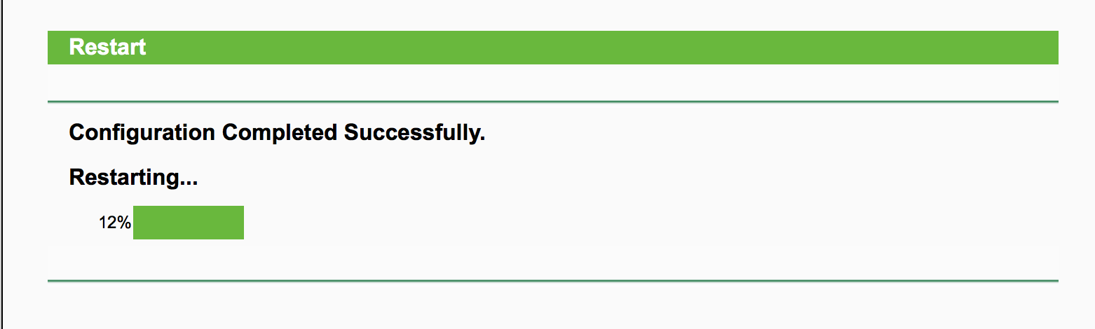

Rebooter routeren
Rebootingen starter

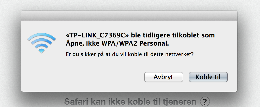

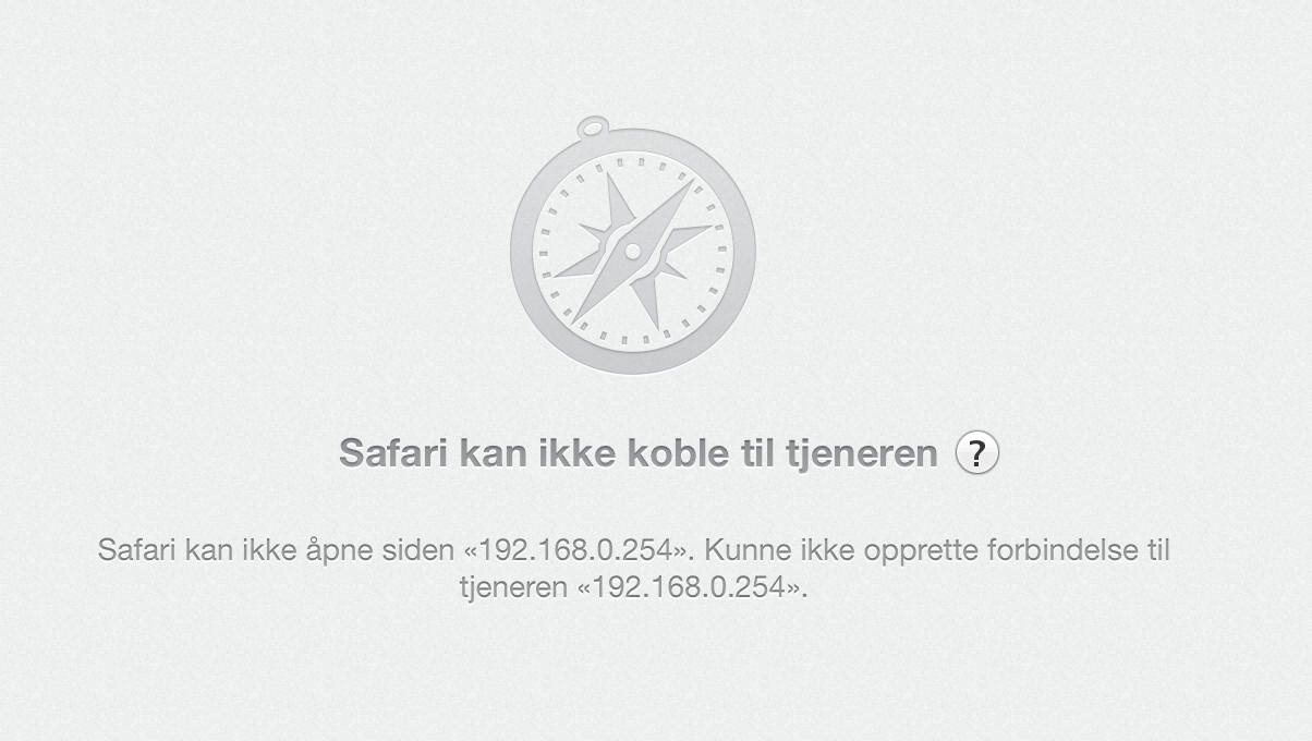

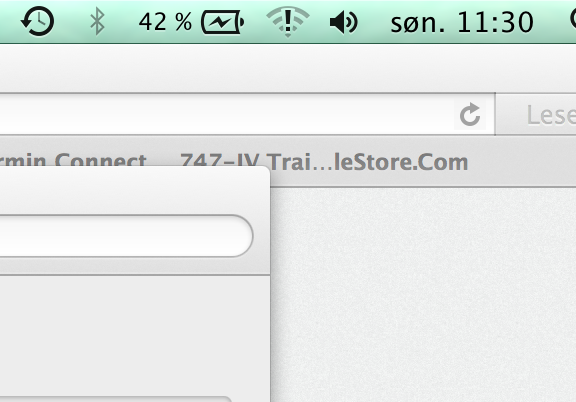

Nettet kobler seg såklart ut og denne siden kommer opp på Safari

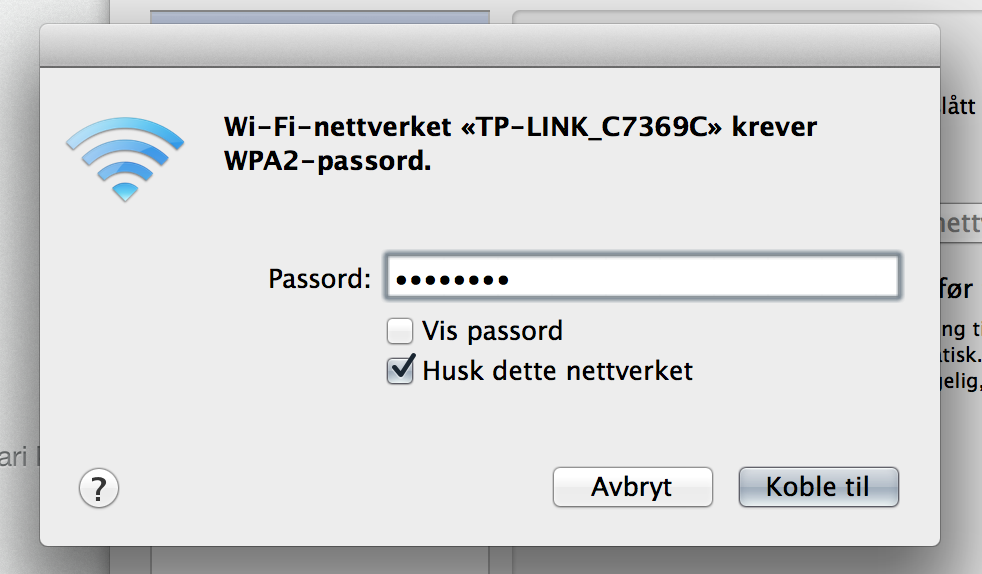

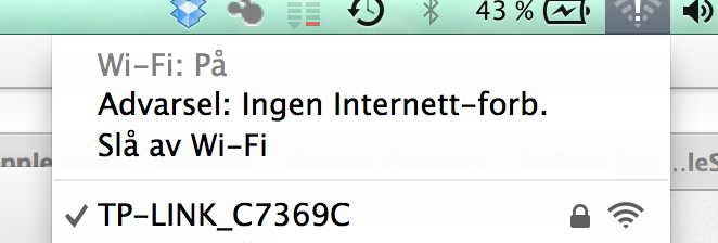

Kobler til nettet igjen
Får ikke koblet til og utropstegnet kommer over Wifisymbolet.

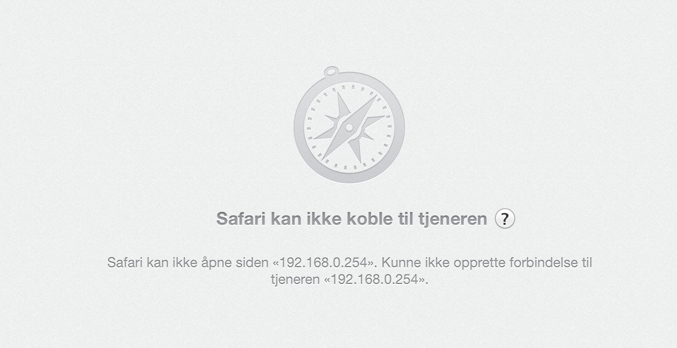

Prøver å komme meg inn på adminsiden igjen

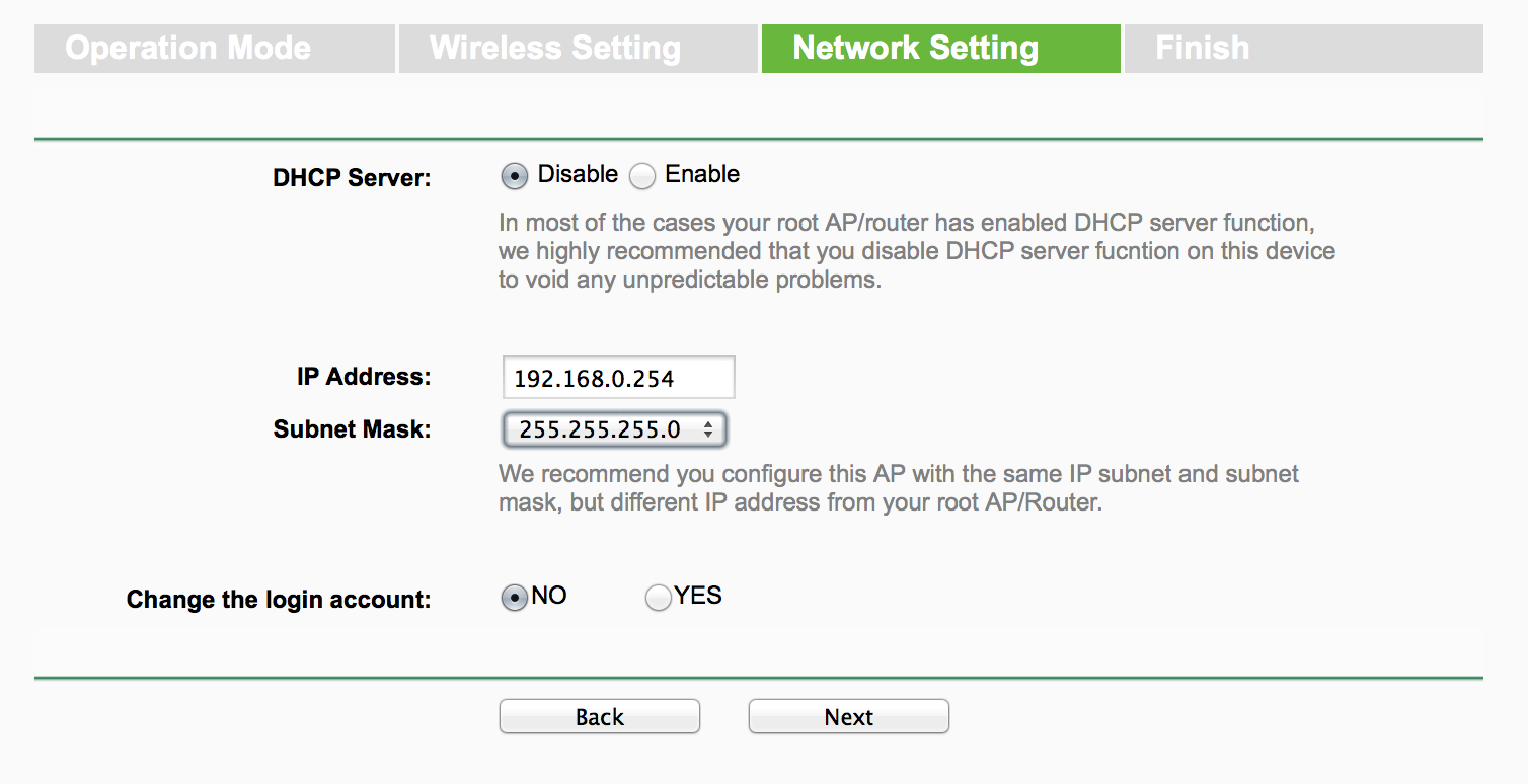

du har valgt å deaktivere dhcp serveren. Dermed får ikke mac en ipadresse fra tp-link.
tp-linken er koblet til en telenor-router. Skal ikke telenor-routeren gi ut ip-adresser?

Fikk satt den opp slik som bildene viser. Nettet fungerer, men jeg kommer meg ikke inn på ipadressen/adminsiden...
Ja, det er riktig.. Den utvider WiFi dekningen din, men har ingen router funksjoner...
AP'et har nå ikke 192.168.0.254 som adresse lengre... Den har nå fått en 10.0.0.X adresse av Zyxelen... Som jeg sa tidligere, så må du logge deg inn på Zyxelen, finne DHCP lease/klient lista (oversikten over hvilke klienter som har hvilke IP adresser - skal ligge under LAN menyen) og prøve å de ulike IP adressene..
Anbefaler deg å koble fra alt annet som er tilkoblet nettverket ditt, med unntak av AP'et og PCen din selvfølgelig, og prøve den IP adressen som ikke PCen din har.. Det skal da logisk nok være AP'et sin IP adresse... ;)
