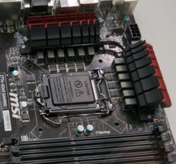

Når det kommer til andre ting så høres det egentlig ut som om du fortsatt har glemt å koble ting til korrekt da det ikke virker som om hovedkortet kommer forbi POST. En mulig feil er at du har klart å skade pinnene i CPU socket på hovedkortet når du monterte CPU.
pinnene, er det dem som man setter den lille processoren oppi? tror ikke jeg har skadet dem men når man putter på processoren så kjenner man at det strammer sikkelig når man klemmer igjen den jern-greia, right? og hvis pinnene da skulle vært skadet, vil da tven ikke få inn noe signaler?
Hvis du har vært uheldig å skade noen av de pinnene (alle de små i rammen der du legger prosessoren) så sitter du med et hovedkort som ikke fungerer og som igjen ikke vil gi bilde eller fungerer på noen som helst måte.
Skal ikke si at du har gjort det, men det er veldig enkelt å sette den litt feil på når man ikke har gjort det før, men dersom det er problemet så må du kjøpe et nytt hovedkort.
Standard feilsøk - koble bort alt annet enn 24pin og 4/8 pin strøm fra hovedkortet og bruk kun 1 minnebrikke, koble skjerm til hovedkortet og se om den da fungerer. Dersom den fortsatt er død, prøv en annen minnebrikke, eller samme minnebrikke i en av de andre sporene.
på der hvor det er massevis av pinner, der hvor man setter det ned, der er det en som ser biiiiiiittelitte bøyd ut, kan man ikke ordne det, eller må man ha nytt da?
men sånn var det føre jeg installerte alt osv, men tenkte ikke noe mere over det så bare satte processoren ned i den... men bestillte alt på netonnet, åssen er det på å få tilbake varene når den var ødelagt når jeg fikk den? er jo feil at jeg skal få en som ikke fungerer vel?
Hovedkort leveres fra produksjonen med et beskyttelses deksel i plast som sitter over cpu sokkelen nettopp grunnet at det er så ømfintlig. Så at det var skadet før du fikk det er vel lite trolig.

Ser det ut som om den er skadet nok eller? dårlig kvalitet, men der hvor man ser at den ikke er som den skal, der er det 3 pinner siden av værandre som er bøyd, er det nok i seg selv da eller?
Hvis du har 3 bøyde pinner så er sannsynligheten enda mindre for at den ble levert sånn, og da kan du egentlig bare glemme å få start på det kortet uansett om alt annet er koblet opp rett.
Må nok gå til innkjøp av et nytt kort.
