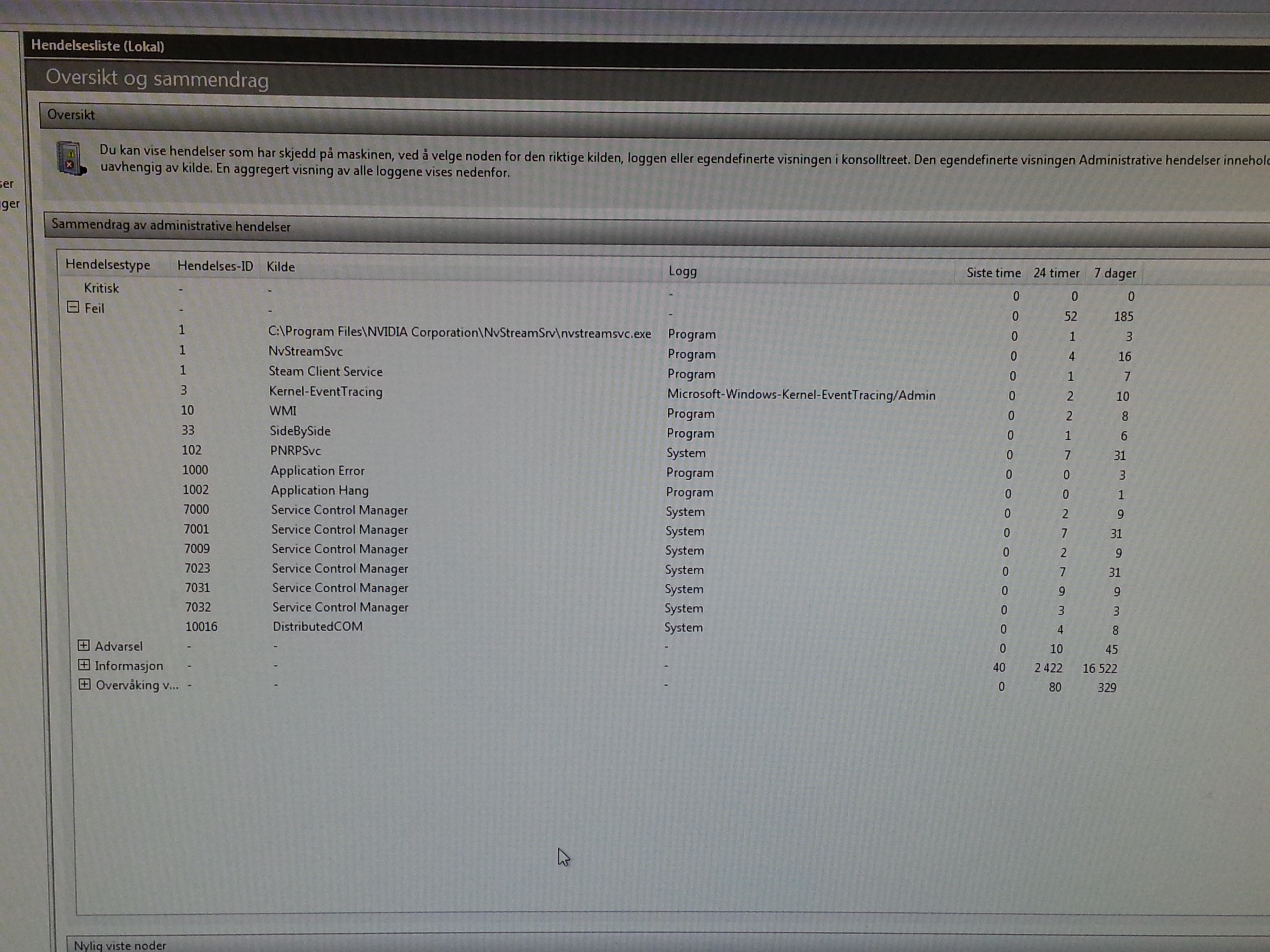

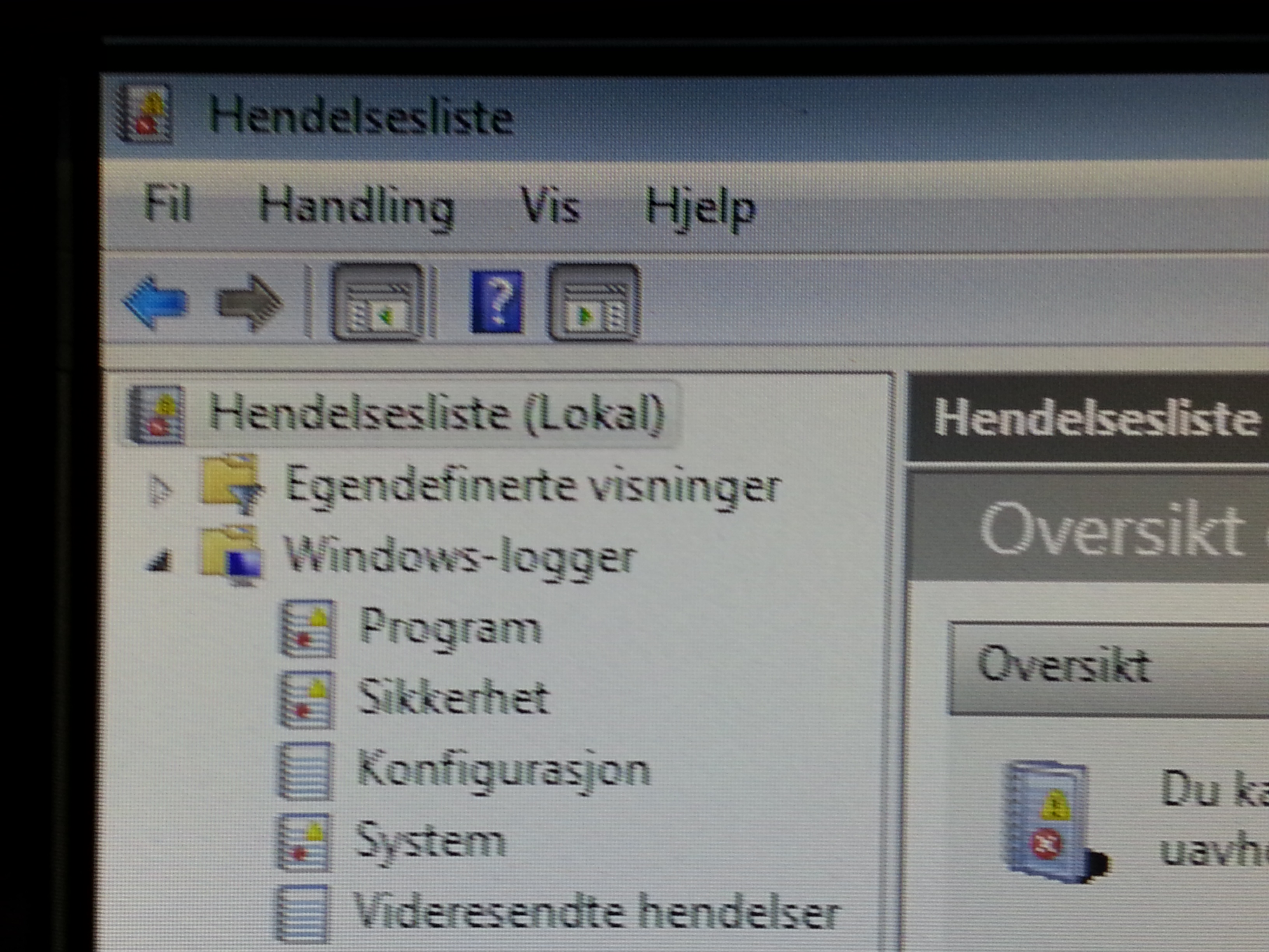

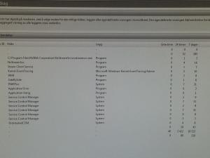

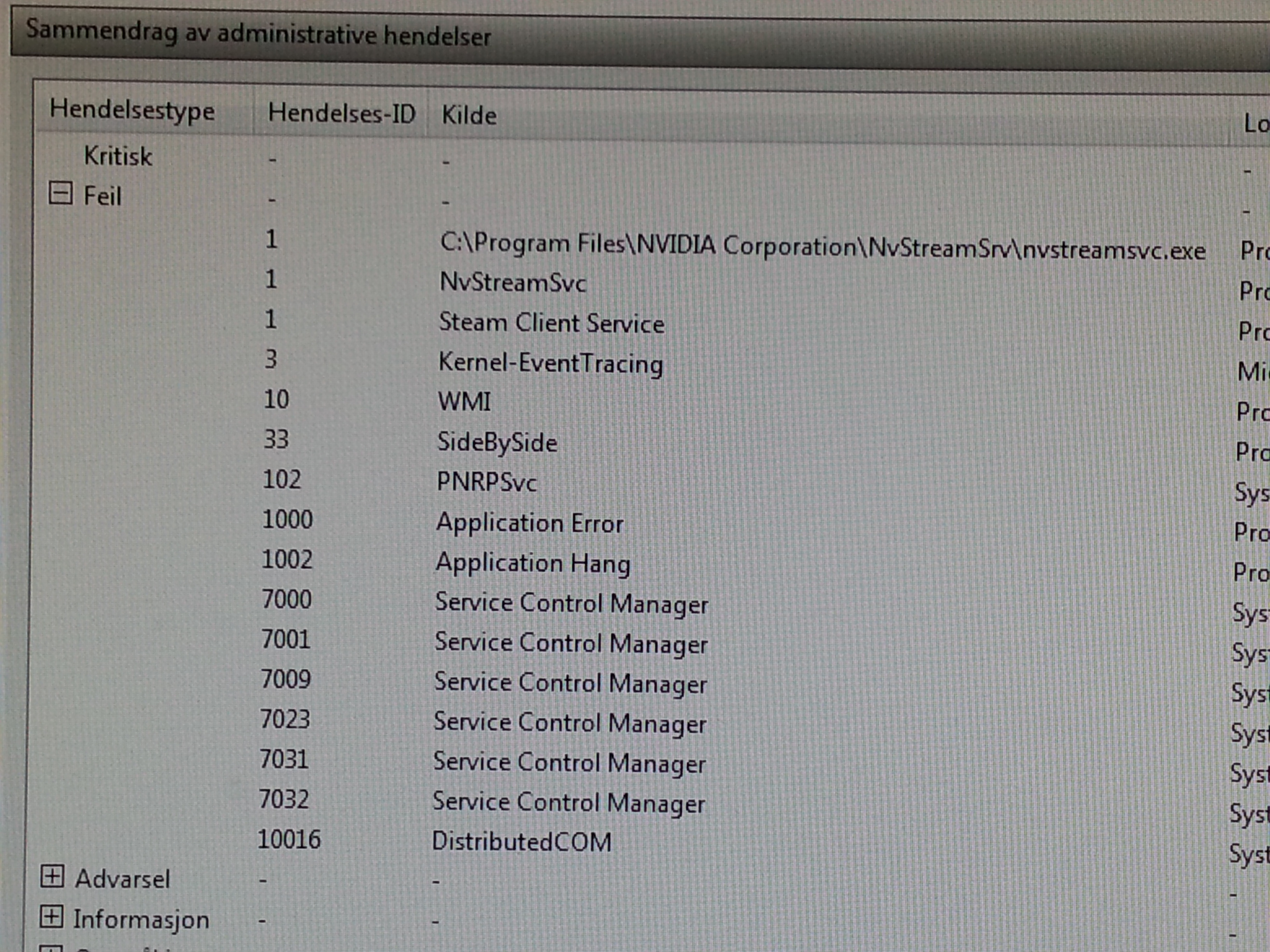

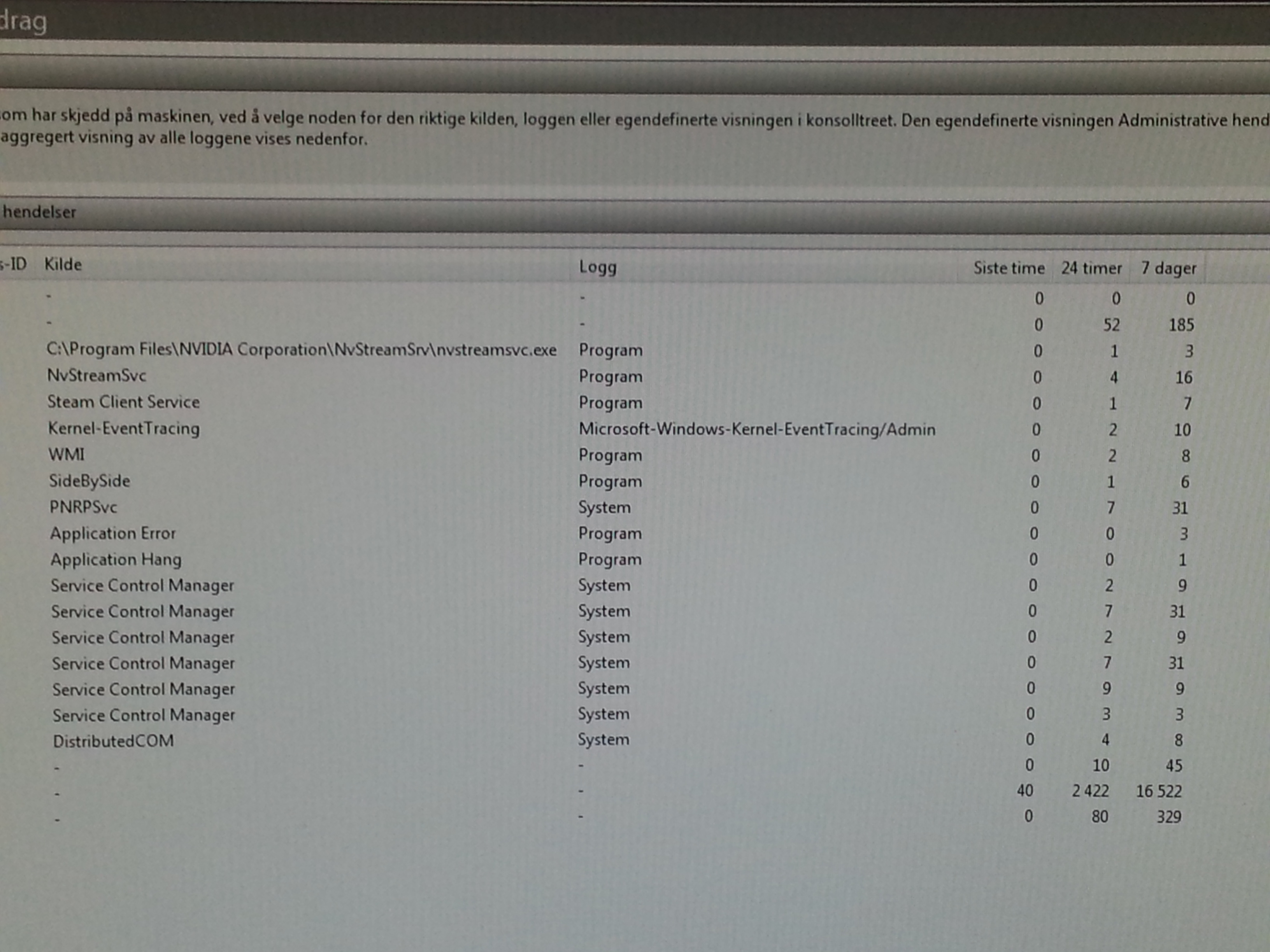

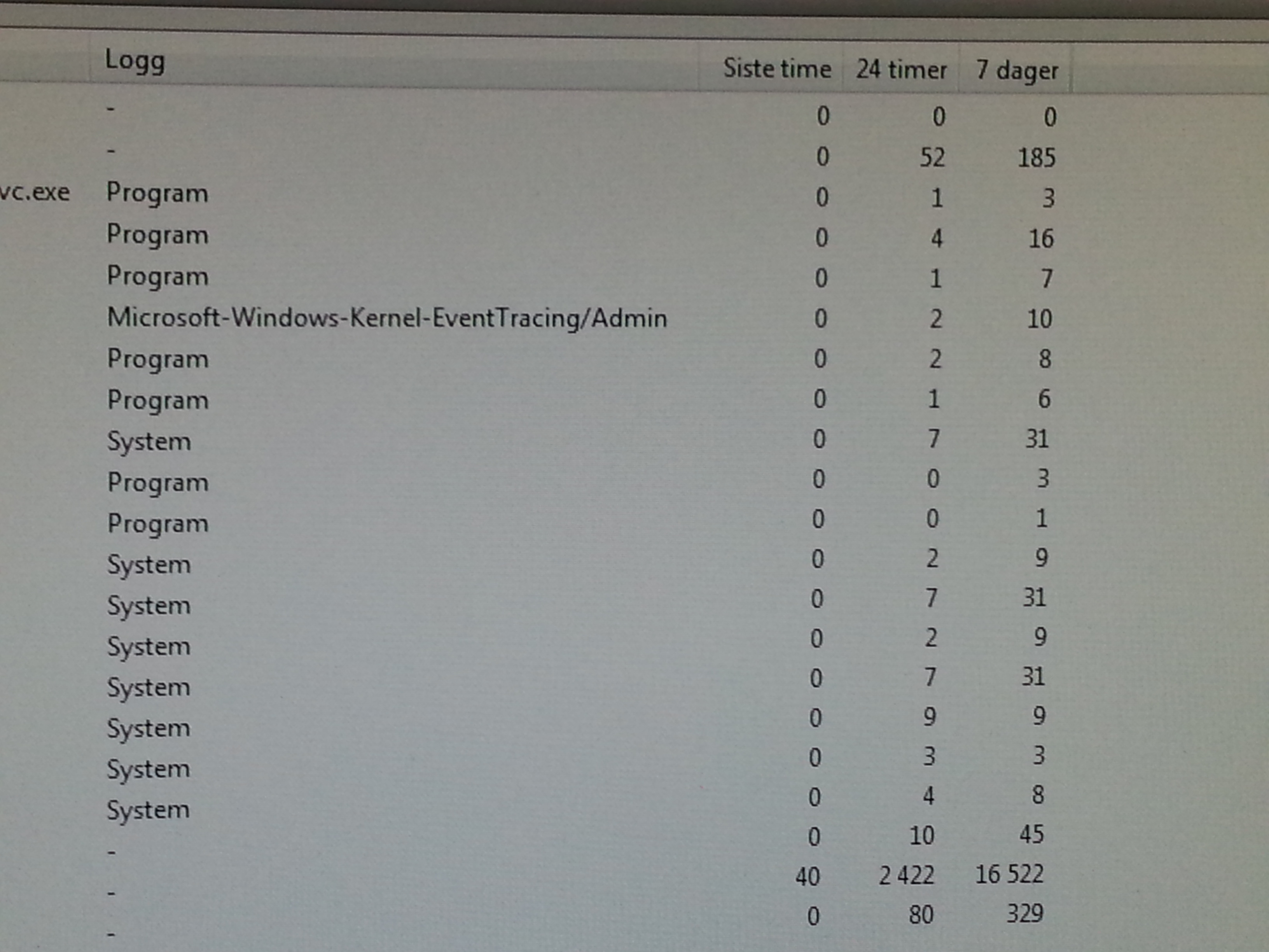

Jeg vet at det er noen system feil på datamaskinen. (Sjekk vedlegg. Det er ikke oppdatert, dette er hendelses listen for PC'en en stund før jeg fikk dette problemet.)
Jeg har også oppdatert grafikk driveren til nyeste versjon. Grafikk kortet jeg bruker er Gainward Nvidia GTX 550ti.
Kan sjekke hendelses listen på nytt og se om det er dukket opp noe mer. Sist jeg sjekket (se vedlegg) var det ingen kritiske feil/problemer.
