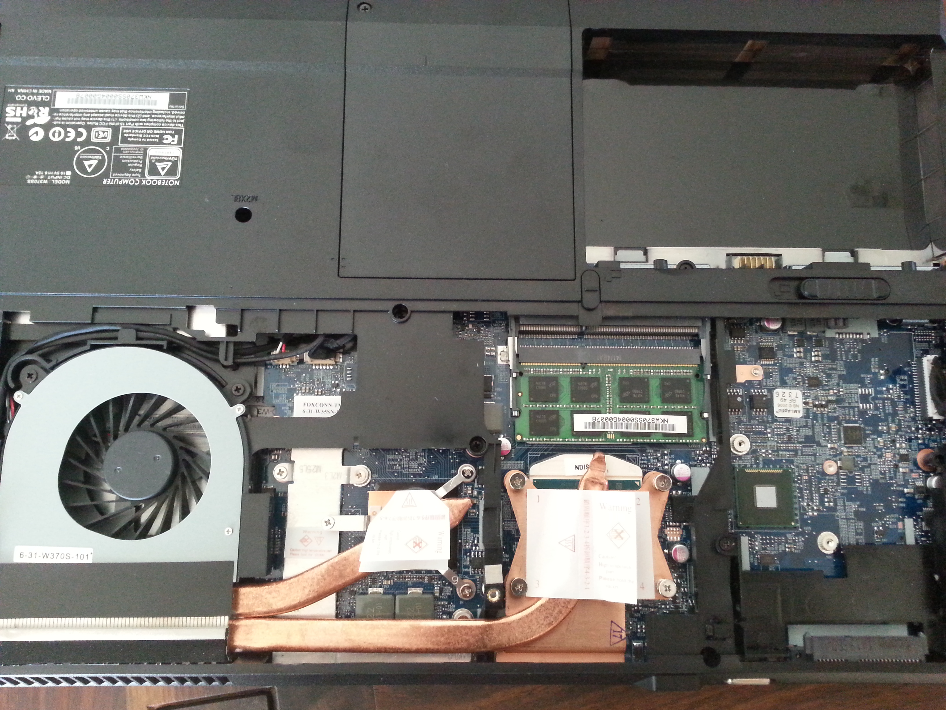

tholin76 Skrevet 9. august 2014 Skrevet 9. august 2014 (endret) Hei. Jeg har nettopp kjøpt en Xishan W370S, og siden det ble spesifisert at den har en ekstra mSATA slot, så kjøpte jeg med en mSATA SSD-disk. Nå har jeg vært borte fra laptop-verdenen i flere år, så jeg har problem med å finne riktig slot. Brukermanualen mangler det ene kapitlet om oppgraderinger som faktisk er nevnt i innholdsfortegnelsen, noe som er typisk. Derfor må jeg spørre dere eksperter her inne. Ut fra bildet jeg har lagt ved, hvor er det mest sannsynlig å finne mSATA sloten, og må jeg ev. demontere masse for å få installert disken? Thomas Endret 9. august 2014 av tholin76
Thor. Skrevet 9. august 2014 Skrevet 9. august 2014 (endret) Har du sjekket under harddisken i luken du ikke har åpnet på bildet? Msata kjennetegnes med den grå tilkoblingen i bildet under (kan være hvit). Den har også en distanseskru ment for å feste kortet noen millimeter over kretskort. http://www.addonics.com/products/diagrams/AD4MSPX2%20with%20card.jpg Endret 9. august 2014 av Thor.
tholin76 Skrevet 9. august 2014 Forfatter Skrevet 9. august 2014 Sjekket under HDD-en nå, ingen ting der. Begynner å tvile på at de oppgitte spesifikasjonene stemmer, og at det ikke finnes noen mSATA på hovedkortet.
Thor. Skrevet 9. august 2014 Skrevet 9. august 2014 Det må det finnes fordi de lager ikke 2 versjoner av hovedkortet. Multicom selger denne med ferdig montert mSATA også. Jeg ser ikke hva den svarte er helt til høyre på bildet er eller detaljene rundt. Mulig å få til et bilde til?
Netrum Skrevet 9. august 2014 Skrevet 9. august 2014 Jeg er rimelig sikker på at det er den svarte porten nede til høyre. Det stemmer bra med tanke på pin layouten på en msata disk.
Thor. Skrevet 9. august 2014 Skrevet 9. august 2014 Det ser ut som den er laget for en tradisjonell 2.5" disk. Den har heller ikke noen festemuligheter for å holde mSATA på plass etter det jeg klarer å se. Eneste jeg ser i manualen er det som står på de siste 3 sidene i manualen. Tror dette er samme manual: https://www.dropbox.com/sh/gqvoxl830y5stez/AAA_Fjl5drYbYj4PyQT7gnQda/Xishan/W35xST%28SK%29%20og%20W37xST%28SK%29/Windows%208 ----
tholin76 Skrevet 9. august 2014 Forfatter Skrevet 9. august 2014 Takk for all respons, men nå har jeg funnet ut av det. Jeg fant plutselig ut at jeg skulle sjekke hvilken modellbetegnelse som var oppgitt på selve PCen. Der stod det W370SS, og ved hjelp av det fant jeg service manualen på nett. Det viser seg at man må ta av tastaturet for å komme til mSATA portene. Tungvint, men man gjør det vel ikke så ofte at det har noe å si. Nå er SSD-en montert og Windows 8.1 (hvorfor Windows 8? ) installasjonen surrer og går. Takk for hjelpen alle sammen.
