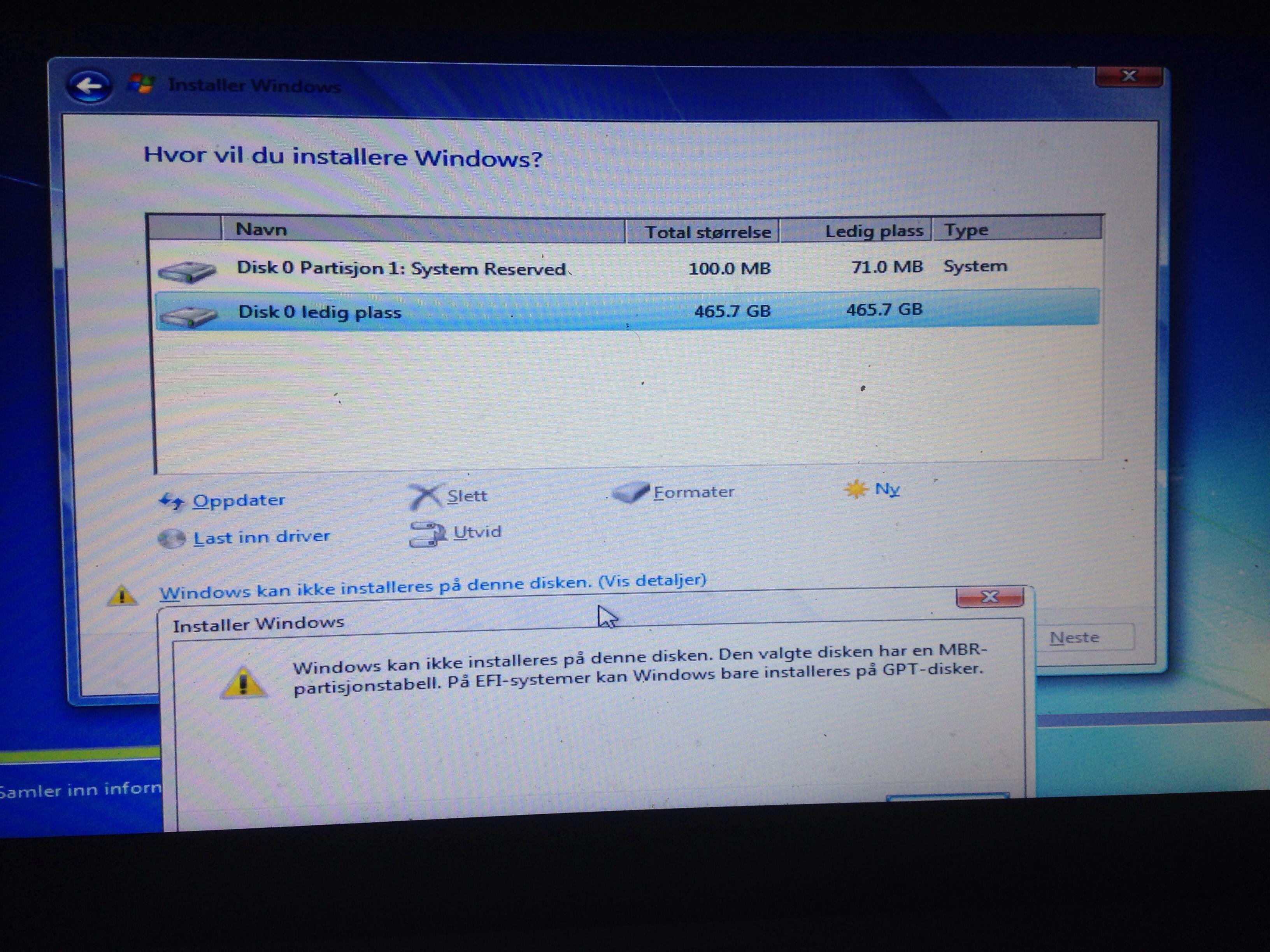

Laberstemning Skrevet 3. august 2014 Skrevet 3. august 2014 Heisann! Har installert windows på nytt, og har startet og installere drivere. Jeg tror jeg har fått med det meste utenom det trådløse driverene. Først og fremst finner jeg ikke den riktige driveren på Asus sine hjemmesider (Modell: N56VZ), der de ikke har drivere for 32 bit. Jeg har funnet en annen side (http://support.asus.com/Download.aspx?SLanguage=en&m=WLAN&os=30), og lastet ned Qualcomm Atheros Wireless Lan Driver and Application, men kommer meg fortsatt ikke på trådløst. Noen som vet hva jeg kan gjøre ? Takk på forhånd!

Laberstemning Skrevet 3. august 2014 Forfatter Skrevet 3. august 2014 Har du installert 32bit OS? i så fall har du BOMMA. Du vil bare kunne benytte ca 3Gb minne med 32bit os. Installer 64bit for å utnytte potensialet til maskinen, da bør driverene hos asus fungere også. Når jeg prøver og installere 64bit kommer det opp at det er feil partisjon, og at det skal være en GPT partisjon, det gjør det ikke på 32biten, derfor trodde jeg at maskinen bare kunne ta 32bits ?
OC-Freak Skrevet 3. august 2014 Skrevet 3. august 2014 Du vil kunne repartisjonere/formatere disken under installasjonen av OS. Mener valget heter avansert når du kommer dit feilmeldingen kommer, der kan du fjerne alle partisjoner og lage nye, evt la installasjonsprogrammet lage nye.
Laberstemning Skrevet 3. august 2014 Forfatter Skrevet 3. august 2014 (endret) Nå er jeg der, og dette er hva som kommer opp(se vedlegg). Om du har tid, hvordan går jeg fram for å få en ny partisjon ? Endret 3. august 2014 av Mardal
OC-Freak Skrevet 3. august 2014 Skrevet 3. august 2014 Fjern også system partisjonen, den vil bli laget på ny automatisk.
