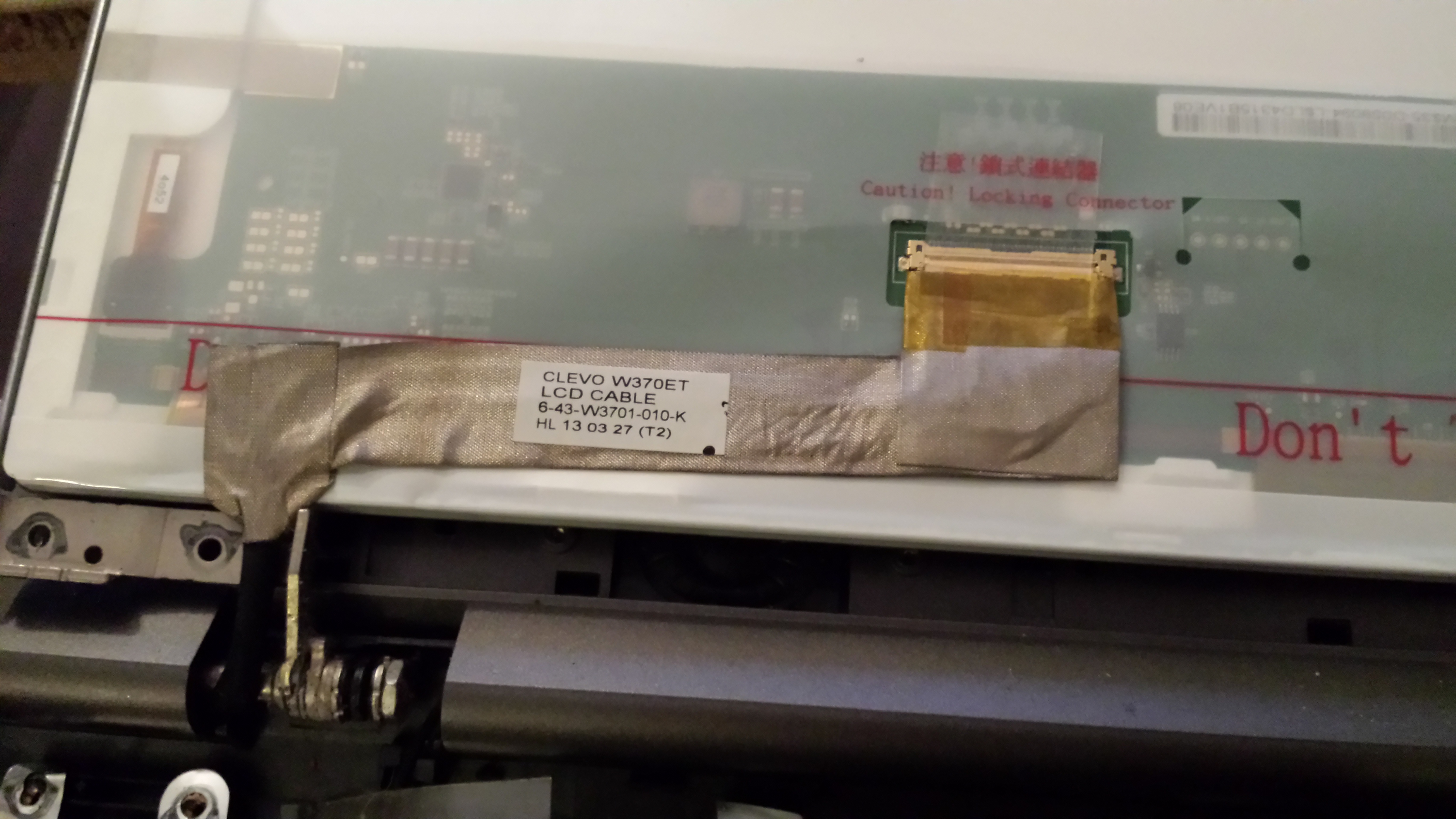

88Nightrider Skrevet 24. juli 2014 Skrevet 24. juli 2014 Hei alle sammen En veninne av meg kjøpte en Multicom Xishan W370ST for ca et år siden.Nå har hun vært uheldig å ødelagt skjermpanelet på denne...Hun har hatt denne inne på en lokal "datasjappe". Ifølge dem har de undersøkt på egenhånd å vært i kontakt med Multicom, men det skal ikke være mulig å skaffe nytt panel... Noe jeg synes høres veldig rart ut...Har enda ikke hatt tid å ta den fra verandre å sjekke hvilket panel som er montert i maskinen.Noen som har peiling på hvilket panel det er i disse maskinene?På forrhånd takk! - Yngve

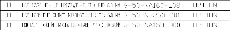

88Nightrider Skrevet 9. august 2014 Forfatter Skrevet 9. august 2014 Jeg skal mest sannsynelig sjekke hvilket panel som står i maskinen i morgen. Men i den vedlakte filen er en del av delelisten. Og det er 3 paneler å velge mellom.
mathiash98 Skrevet 9. august 2014 Skrevet 9. august 2014 Tror det er Chimei som har laget diplayet og FHD står for 1920*1080 og HD+ står for 1600*900 Good luck

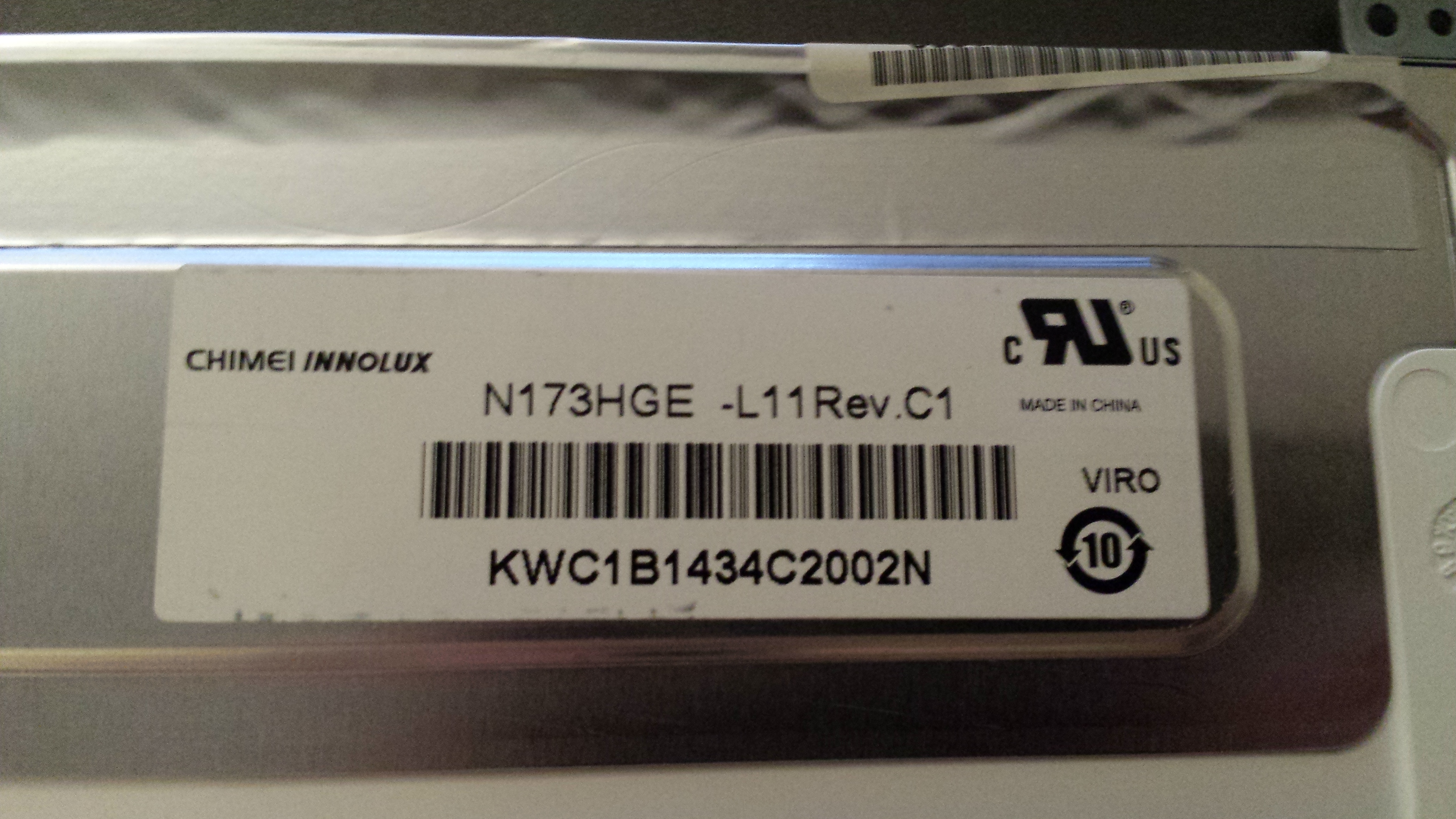

88Nightrider Skrevet 10. august 2014 Forfatter Skrevet 10. august 2014 (endret) Takker for all hjelp så langt Panelet er merket med "Chimei N173HGE-L11 Rev.C1". Så dette stemmer da med delelisten. Endret 10. august 2014 av 88Nightrider
aam01 Skrevet 10. august 2014 Skrevet 10. august 2014 Et kjapt søk på Ebay viser at du kan få dette panelet fra UK for litt over 600 NOK. Det er vel ikke så vanskelig å bytte selv eller få en datasjappe til å gjøre det.
88Nightrider Skrevet 10. august 2014 Forfatter Skrevet 10. august 2014 (endret) Et kjapt søk på Ebay viser at du kan få dette panelet fra UK for litt over 600 NOK. Yessssss LAPTOP LCD SCREEN FOR CHI MEI N173HGE-L11 REV.C1 17.3" Full-HD Har jeg rett i å tro at dette displayet vill passe? Det er vel ikke så vanskelig å bytte selv eller få en datasjappe til å gjøre det. For å si det slik: Ingen "datasjappe" skal i nærheten av denne pc´n så lenge jeg er til... Spessielt når dem er mere interrisert i å heller selge henne en ny pc istedenfor å finne et nytt panel til denne maskinen. Du får tolke det som du selv vil Uansett så takker jeg for alle svar jeg her fått! Spessielt mathiash98 som pekte meg i retning produsenten (Clevo). Tusen takk alle sammen Endret 10. august 2014 av 88Nightrider
