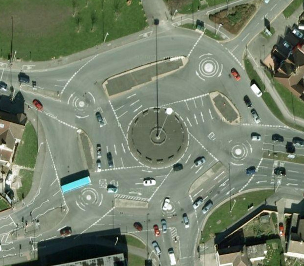

Hva er riktig plassering i rundkjøring i forhold til dette eksempelet?
ATWindsor
Det morsomme i denne spesifikke situasjonen er at de påstår at det er to felt inn og to felt ut av rundkjøringen. Ut ser jeg midtstriper men inngangen der de to bilene kommer fra er det ikke midtstriper noe som tyder på kun ett eneste felt som bare utvider seg litt mot rundkjøringen for å få plass til to biler side om side. Hadde det vært to felt der bilene kom inn burde det tydelig markeres med midtstriper.
Hehe ... sorry. De kommer fra øst ja(for å forenkle). Så da mener jeg ny bil A kommer fra nord og skal sørover.
Da lukter vi på situasjonen fra Høyesterettsdommen i 2002. Isåfall blir det to alternativer:
1. ny A er først inne rundkjøringen. Da har både (opprinnelig) A og B vikeplikt
2. B er først inne i rundkjøringen - ny A har skylden
I begge fall fordi man var vikeplikt for trafikk på forkjørsvei.

Nettopp; Ettersom hastighet ikke er et element i originale fasit, så vil det vel si at A er først inn i rundkjøring(med info vi har utifra bildet) og dermed har vel han denne avgjørelsen på sin side.
Du tenker på opprinnelig eksempel 2? Nei, det skal ikke bety noe her, da begge bilene å kunne sies å ha funnet plass i trafikkflyten i rundkjøringen, uten å forstyrre hverandre, når uhellet skjer. Se gjerne trafikkreglene med kommentarer (ligger på nett et sted) eller Høyesterettsdommenfra 2002.
forklare plasseringen inn i rundkjøringen. Skal det ha noe for seg må man nesten se på rundkjøringen som et kryss.
Det som gjør at Gjensidige mener A har skykden, er kombinasjonen av at A og B kommer fra samme retning, at det er to felt ut der B vil ut, og A skulle kjørt ut fra sin plassering. Da ville det ikke oppstått noen vikepliktssituasjon for B.
Hvis du ser deres eksempel 3, der A og B vil ut samne arm, får B skylden pga §8, brudd på vikeplikt ved feltskifte. Her er det bare ett felt ut.

Kan du forklare meg hvorfor antall felt inn og ut vil ha NOEN relevans når man møter et kryss med kryssende trafikk? Annet enn plassering selvfølgelig...
A holder som sagt sitt felt (påbudt rundkjøring) og B skifter felt.
Som vist over er det ofte umulig å vite antall felt ut på forhånd. I den rundkjøringen er det bare et felt ut, men for en som kommer fra høyre topp kan det like være to. Hvordan i alle dager ska han kunne spå det?
Uansett; når man møter en kryssende vei og forlater en kryssende vei vil jeg gjerne ha noe annet enn tomme påstander for hvorfor dette er relevant. Jeg regner med vi alle er enige om at en rundkjøring er en egen vei...

Ser du på eksemplene du linket til så går feltene rundt og rundt (1 og 3 viser det tydelig) - samme gjør det i 2, (selv om det ikke er merket) som er original diskusjon. Så da har du rett i at de burde vite sine plasseringer. Skifter da B felt, så burde han vite at han ligger i innerfil og må i ytterfil for å kjøre ut. Bil A følger derimot sitt felt.
Det er litt morsomt at både 1 og 3 viser linje mellom felt, mens de har kuttet dette ut i 2 - nesten som at de tror dette opphever reglene om når det er felt i en rundkjøring ... som går i sirkel.
Som reglene også sier... man skal legge seg til høyre i god tid når man skal ta av til høyre. Å ligge i innerfil og kjøre rett ut i en høyresving strider vel imot dette.

1: En rundkjøring er IKKE et veikryss. En rundkjøring er en
(forkjørs)vei som går i sirkel. Dette kan utledes ved at på hver av
innkjørslene til denne (forkjørs)veien står skilt «202 Vikeplikt» som betyr at «kjørende har vikeplikt for kjørende trafikk i begge retninger på kryssende veg.»
Dette legges til grunn i en nyere dom fra Høyesterett - HR-2002-1023 - Rt-2002-1704 (374-2002)
Jeg siterer fra dommen:
«Det fremgår av skiltforskriften § 6 at skilt nr. 202 «Vikeplikt» innebærer at fører «har vikeplikt for kjørende trafikk i begge retninger på kryssende veg». Slik trafikkreglene er utformet, må etter mitt syn en rundkjøring i sin helhet betraktes som en kryssende vei i denne sammenheng.»
2: Man har heller ikke vikeplikt fra venstre i en rundkjøring.
Høyesterett refererer til Leif N. Olsen:
«Dersom det er liten trafikk eller store luker i køen, gjelder
det at den som er først inne i rundkjøringen, uten å hindre noen eller at det oppstår fare, har kjørerett. --- Det er jo også logisk siden den som ikke er kommet inn i rundkjøringen, fortsatt har vikepliktskilt som angir vikeplikt for kryssende veg, og ikke vikeplikt fra venstre som mange uriktig sier.»
3: Inne i rundkjøringen gjelder vanlig vikeplikt ved feltskifte. Bil B har all skyld, og kjører hverken hensynsfullt aktpågivende eller varsomt siden han tydelig ikke sjekker speil og dødvinkel når han foretar sitt feltskifte.
En rundkjøring er akkurat det samme som en tofelts vei, - den går bare rundt i sirkel.
Loven i forhold til rundkjøring er svært enkel:
  1. Du har vikeplikt for de som er inne i rundkjøringen (bak vikelinjen/skiltet) når du skal inn i den.
  2. Når du skifter felt i rundkjøringen har du vikeplikt for dem som befinner seg i det feltet du krysser/skifter til. Alle sideveiene fra rundkjøringen går til høyre, så hvis du er i venstre/innerste felt må du alltid krysse høyre/ytre felt for å komme ut.
  3. Når du kjører ut på sideveien blinker du deg til høyre.
Dette fungerer akkurat som om rundkjøringen gikk rett frem, og ble kalt flerfelts forkjørsvei.
Ideene fra kjøreskolene som Gjensidige har plukket opp om plassering før rundkjøring er nok nyttige de og gir god flyt, men de er ikke hjemlet i Loven, og kan derfor ikke brukes i skyldfordelingssaker. Der er det Loven som må gjelde.

Jeg tror ikke du finner noen som påstår at en rundkjøring er et kryss, i det minste ikke i vanlig forstand.
Når det kommer til loven, vil du ikke finne rundkjøring nevnt, så du trenger ikke trekke inn den, med stor forbokstav attpåtil.
Hele kimen til striden her er det at man bruker trafikkreglene som vanligvis brukes for kryss også for rundkjøringen. Sentralt [i krangelen] er bruken av §6, og i dette tilfellet mest interessant det som angår sving til venstre, som tilpasset rundkjøring er endret til å bety å kjøre lenger til venstre enn enn midten av rundkjøringen.
Spørsmålet er om §6 gjelder i den videre ferden gjennom rundkjøringen eller ikke. Husk at et ev brudd på §6 bare blir relevant der det er to felt ut, siden kjøretøy i venstre felt da har mulighet til å kjøre ut parallelt med bil i høyre felt uten at det blir konflikt (forutsatt at man plasserer seg iht §6). Hvis det bare er ett felt ut bilen i venstre felt flytte seg, med vikeplikt, over til høyre felt for å komme ut, så da ville det vil ikke hatt noen betydning om bil A her hadde fortsatt (selv om det strider mot §6). B hadde da vært nødt til å legge seg bak uansett hvordan A hadde valgt å fortsette.
Det må denne om det er to felt også, hvis man skal forstå §6 rett. For man skal som sagt legge seg til høyre i god tid og ligge lengst mot høyre kant i kjørebanen som mulig. Så da kjører kun A riktig og da er det denne som er den som skal følge punkt 3.
3. Ved sving inn på kjørebane med to eller flere kjørefelt i kjøreretningen kan det kjøres inn i det av feltene som passer best.

Nå er du virkelig på den juridiske knuten her, siden man kan velge felt fritt når man skal rett fram i rundkjøringen(eller kryss), så da svinger man jo ikke til høyre, slik regelen brukes.

Sant nok, men det er jo ingenting som tilsier at man kommer fra forkjørsvei inn i forkjørsveien som rundkjøringen er, og heller ikke om veien man kjører ut på er det. Så her kan man plutselig få kun rundkjøringen(krysset) som eneste forkjørsvei. Meg bekjent så er det vel ingen reelle kryss som fungere slik i dag? Forkjørskryss
Edit: Men hvis man ikke svinger til høyre .... hvorfor er det da påbudt å bruke blinklys for retningsendring for disse?

Jeg har en oppdatering til dere... jeg har fått svar fra Gjensidige! Her er svaret:
Situasjonen kan sees fra to synsvinkler, den juridiske og den trafikksikkerhetsmessige.
1. Den juridiske bakgrunn
Alle trafikanter må som kjent følge trafikkreglene. Men disse reglene kan ikke ta hensyn til alle detaljer. Derfor kommer rettspraksis inn når det gjelder fortolkning av regelverket. Som kjent eksisterer det ikke egne regler for kjøring i rundkjøringer. Derfor må vi benytte de bestemmelser som regulerer den enkelte kjøresituasjon. I utgangspunktet må vi starte med å definere hva en rundkjøring egentlig er. Mange tror at det dreier seg om en «ring-gate», men anlegget vil sjelden kunne betraktes som dette (med unntak av de virkelig store rundkjøringene).
Allerede i en dom fra 1953 fastslo Høyesterett at en rundkjøring er å betrakte som et vegkryss. Dette ble gjentatt av Høyesterett i en dom fra 2002. Siden det som nevnt ikke foreligger egne regler for kjøring i rundkjøring, må altså reglene for kjøring i vegkryss regulere plasseringen ved innkjøring (med mindre det foreligger skilting som anviser annen plassering). Trafikkreglenes § 6 nr. 1 bestemmer følgende når det er to felt inn, og to felt ut av rundkjøringen:
§ 6.Svinging
1. På kjørebane med to eller flere kjørefelt i kjøreretningen skal kjørende i god tid kjøre inn i feltet lengst til høyre ved svinging til høyre. Ved svinging til venstre skal kjørende i god tid kjøre inn i feltet lengst til venstre.
Vi må alle følge norske rettsregler og norske rettspraksis. Følgelig er det A som kjører feil, og B som plasserer seg korrekt i vårt Facebook-eksempel.
2. Trafikksikkerhetsmessig
Hvis man kjører slik rettspraksis og «fasiten» signaliserer, vil det aldri oppstå noen konflikt mellom de to kjøretøyene. Hadde A fulgt trafikkreglenes § 6 nr. 1 og valgt venstre felt, hadde det ikke oppstått noen konflikt mellom kjøretøyene. De ville aldre krysset hverandres kurs, og all risiko for kollisjon ville vært eliminert.
Mange har argumentert med at vikeplikt ved feltskifte løser situasjonen. Men som kjent inntreffer det mange tusen trafikkulykker hvert år, der den vikepliktige kolliderer p.g.a. at denne plikt ikke overholdes. Hadde vi i alle disse situasjonene kunnet fjerne risikoen helt ved å velge et logisk kjøremønster, hadde samfunnet vært spart for mange ulykker. Det er dessverre ikke mulig, men det er viktig at vi konsentrerer oss om å eliminere eller minske risikoen der det er mulig. Og det er det heldigvis i vår rundkjøringssituasjon. Dette kan vi alle være enige om.
Mvh. Elin
