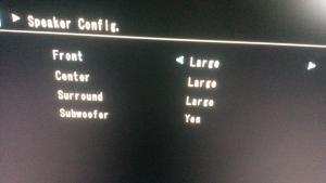

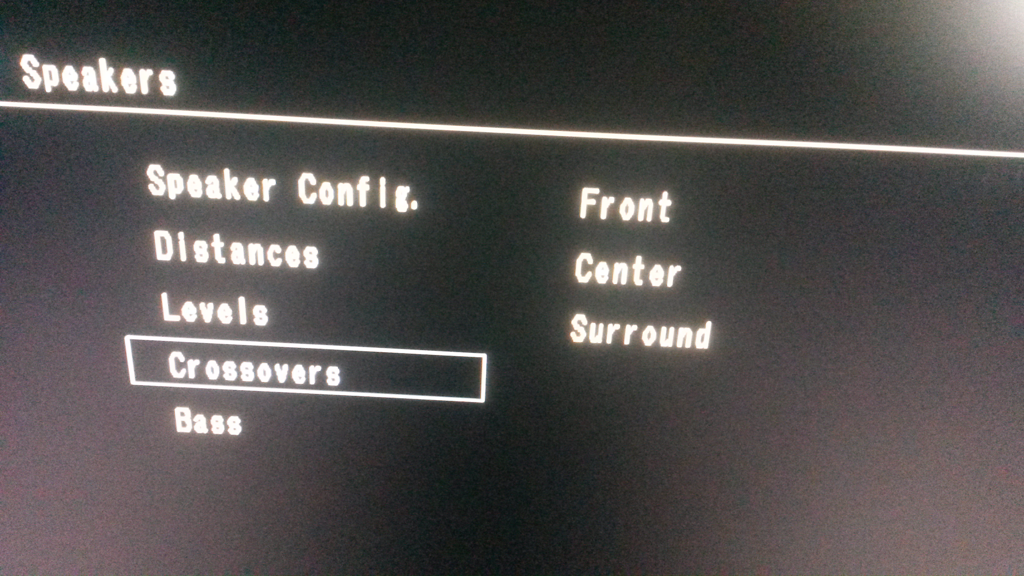

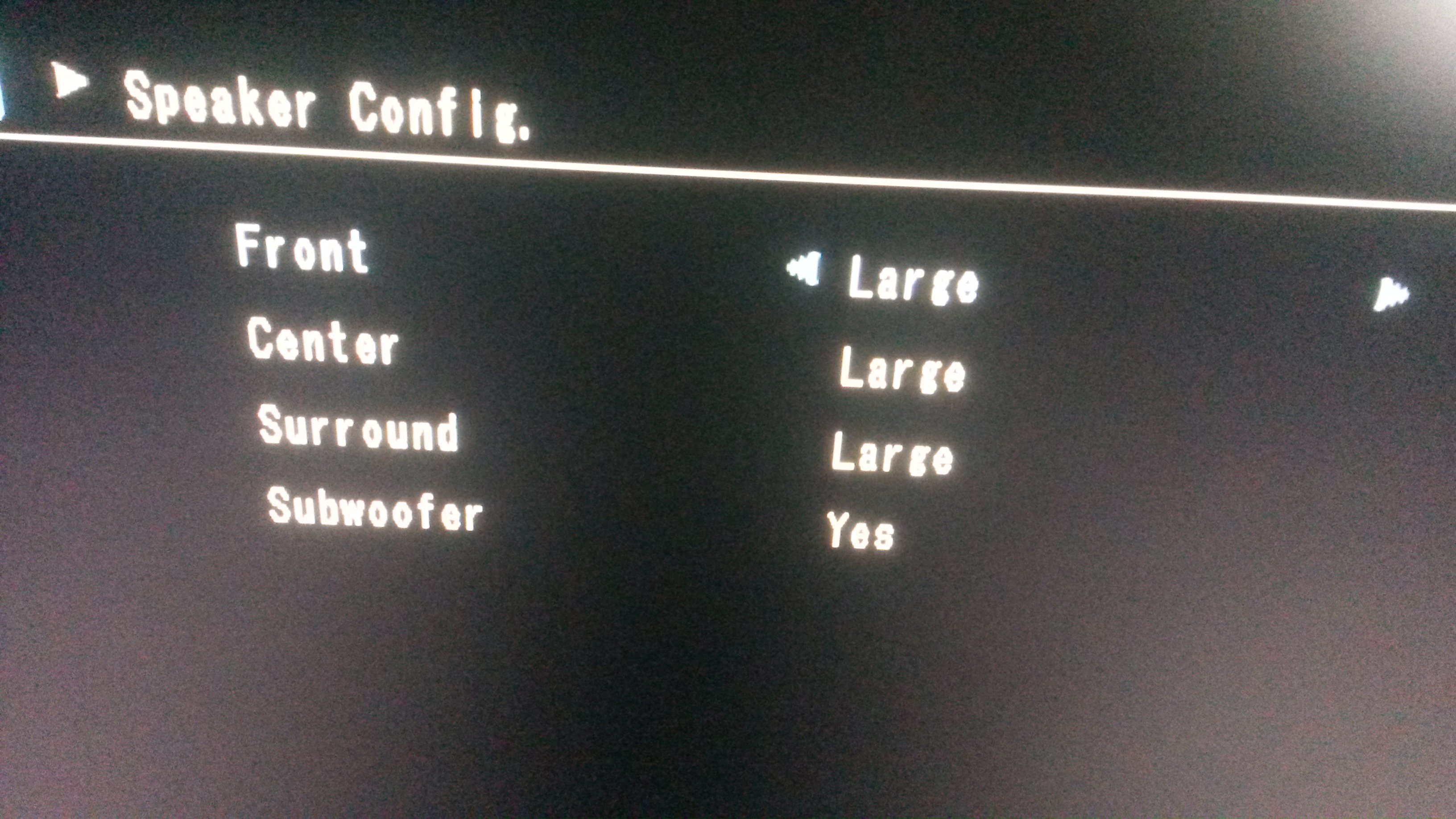

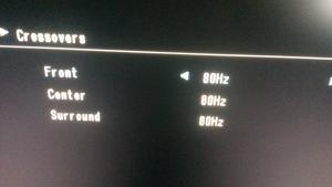

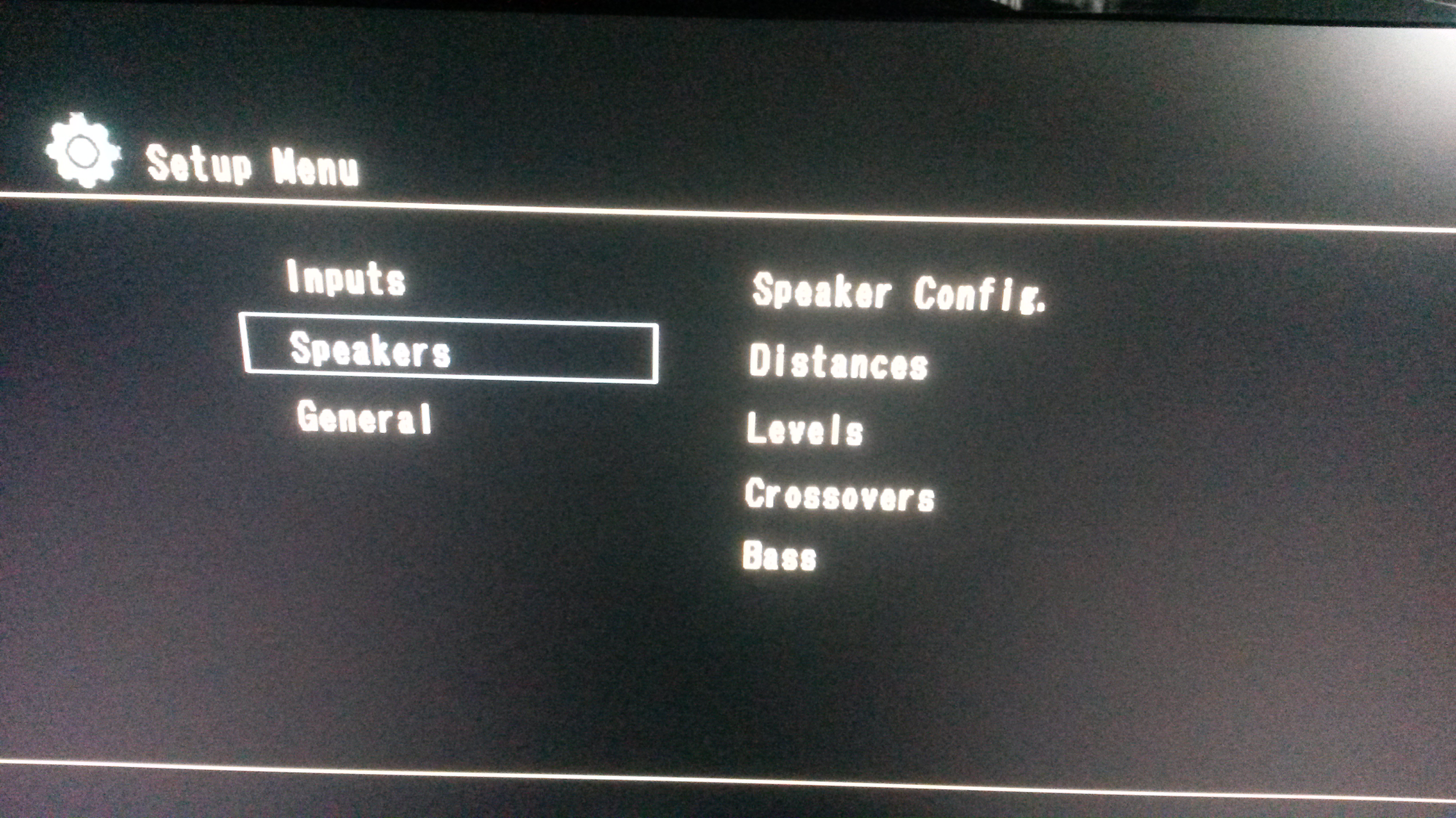

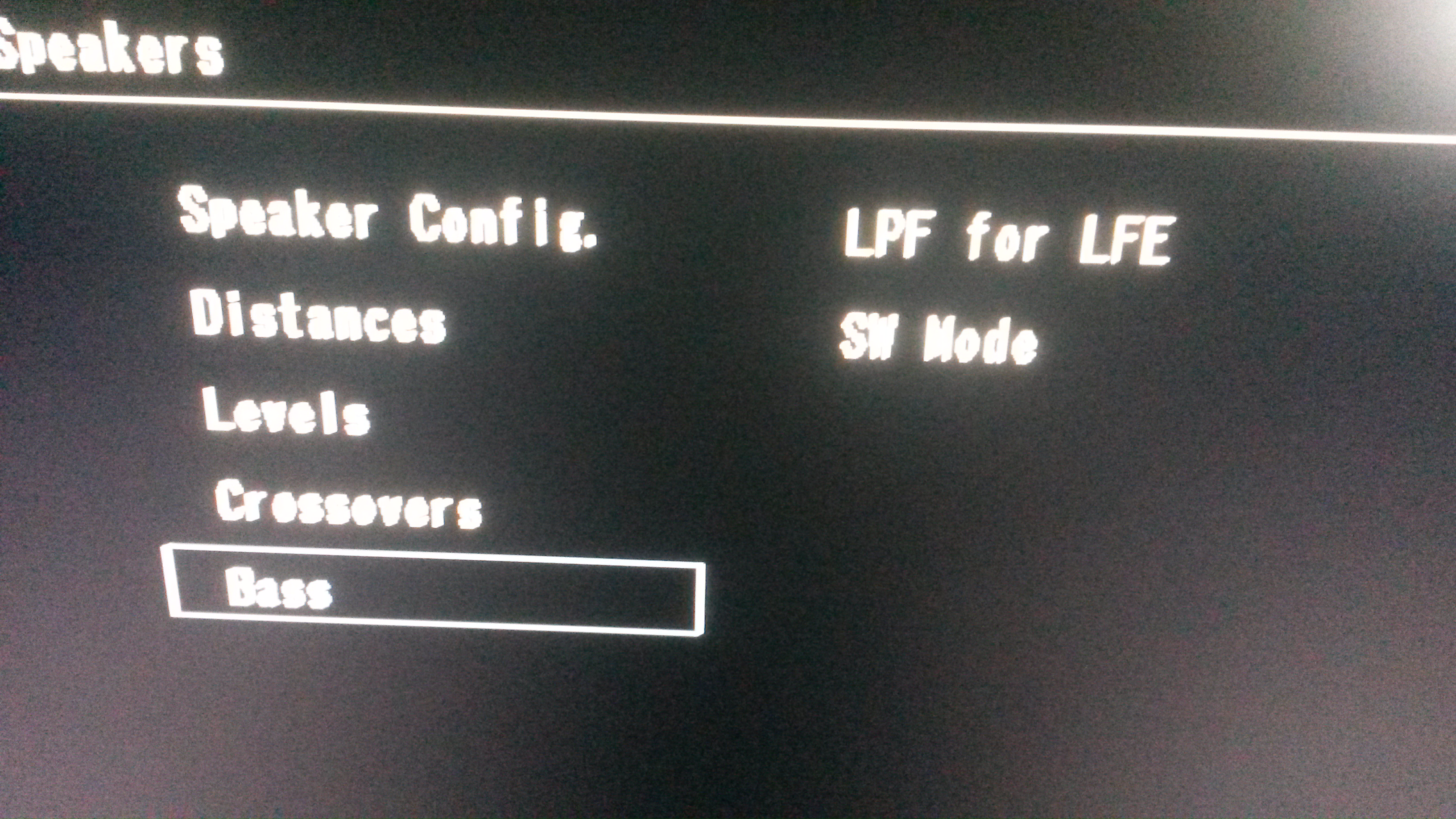

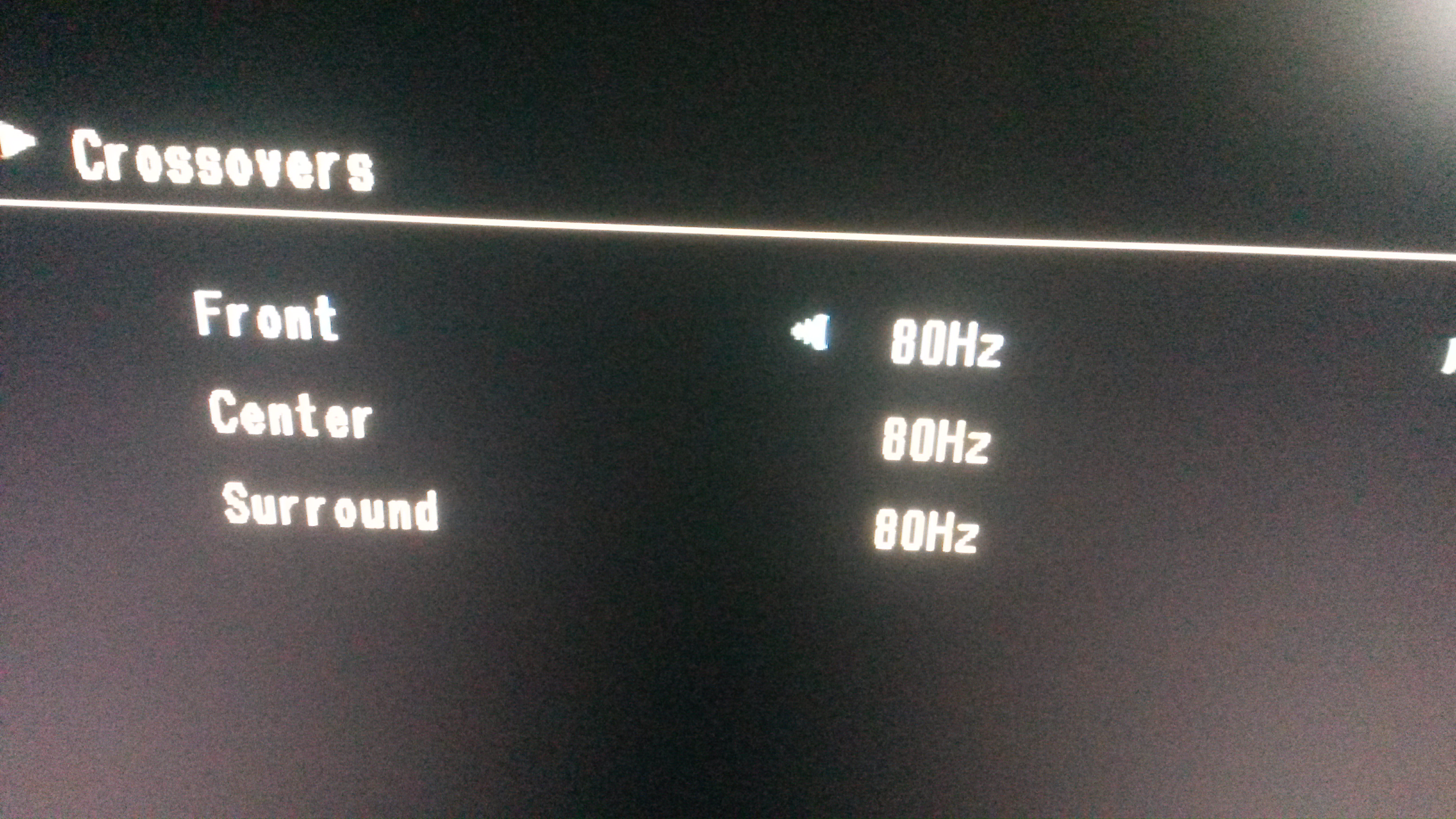

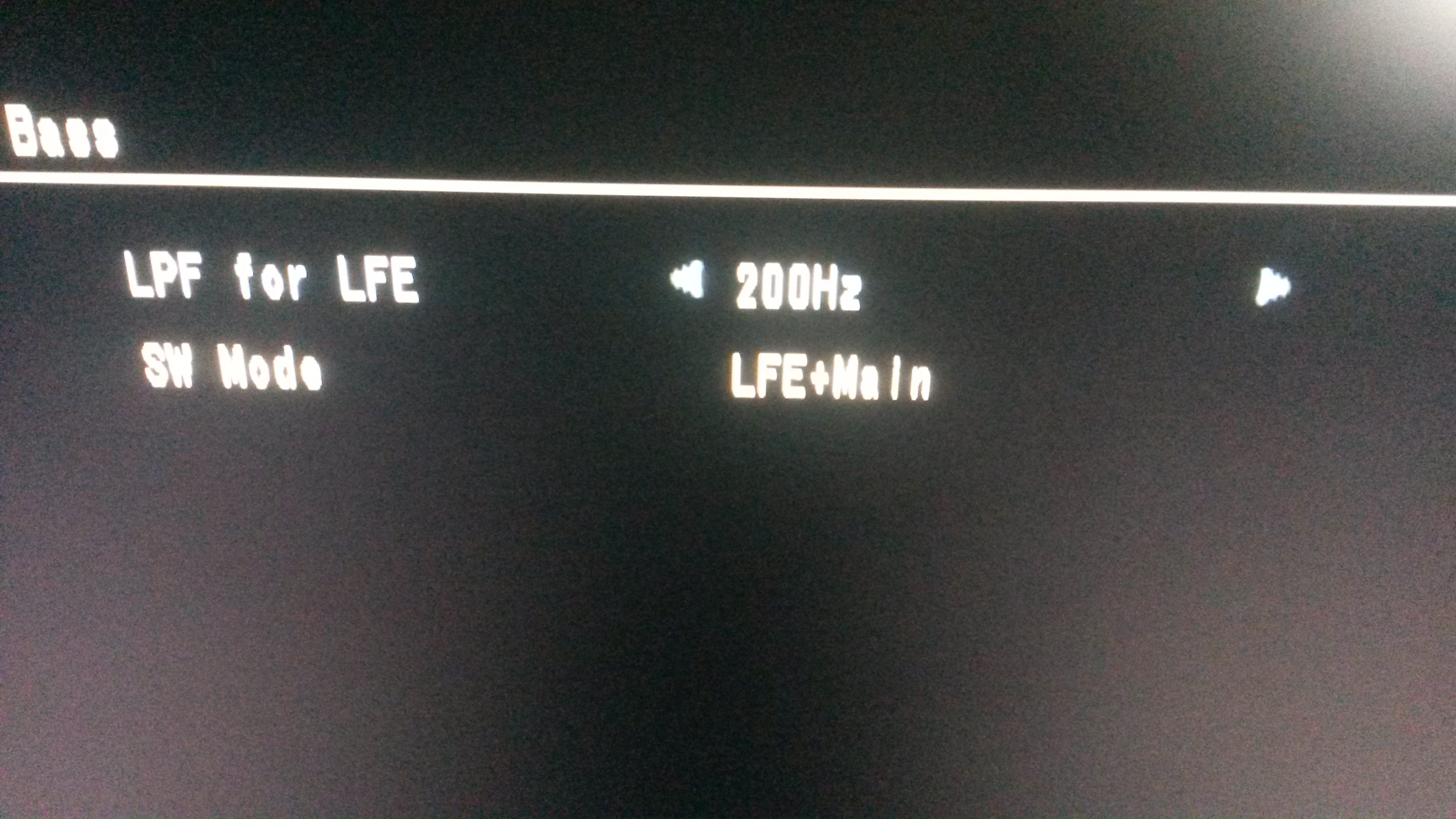

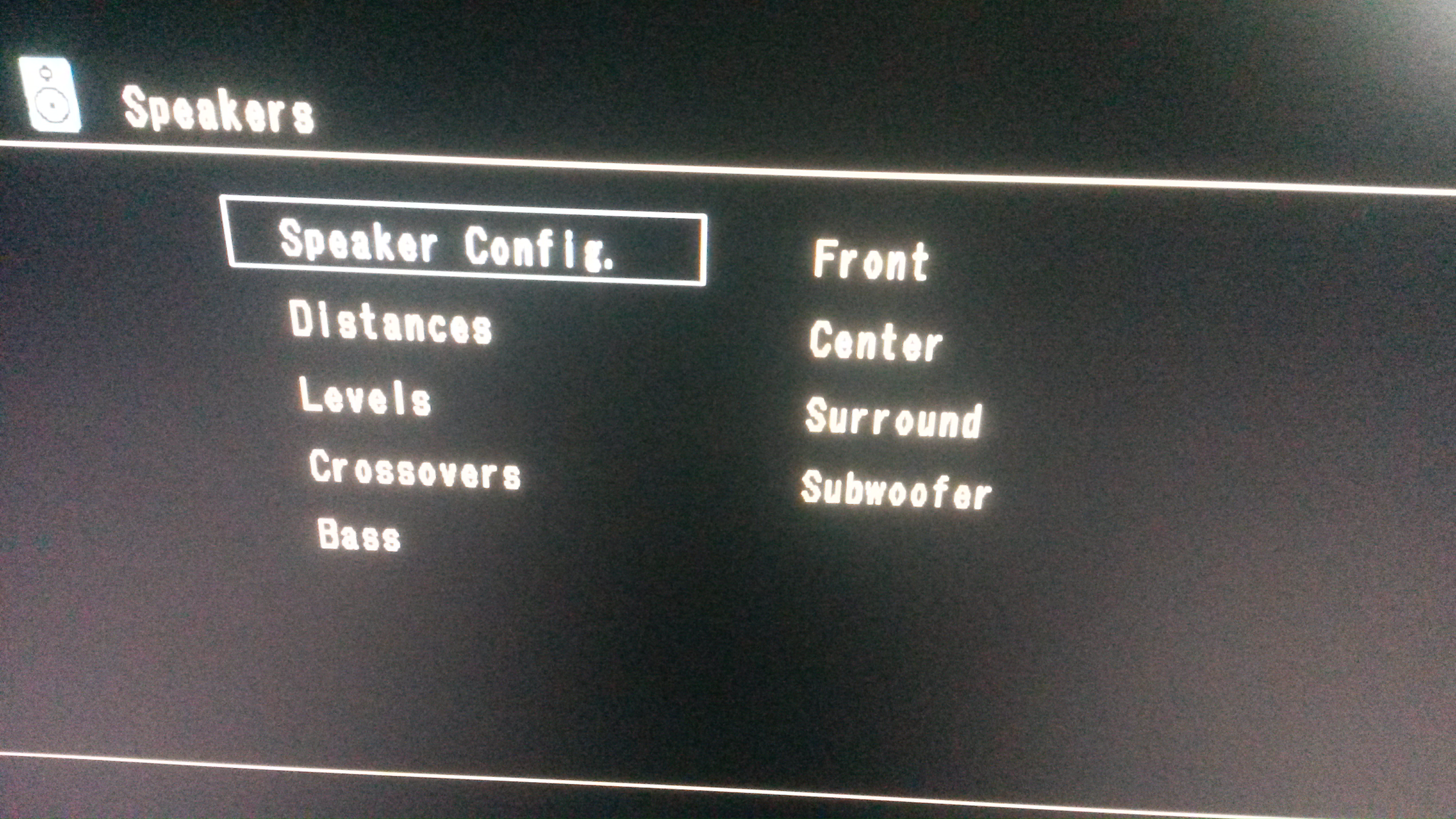

Tok noe bilder av hvordan ting står innstilt pr nå.. har ikke tuklet med så mye og er noe eg ikke aner hva betyr, som feks valgene under "bass" fanen.

Under speaker config, hvor det på bildene står Large. Sett disse til Small. Så avlaster du forsterkeren litt. Sjekket spesifikasjonene på høyttalerene, og de er oppgitt å spille i fra 80 Hz og oppover. Da er det greit å la Suben ta seg av det under.
Under Crossover ville jeg hevet dem til 100 Hz.
Under bass så har du LPF for LFE, så vidt jeg kunne skjønner etter kjapp googling, så var dette hvor bassen skal kappe oppe i registret, en type motsatt crossover, altså hvor høyt opp suben skal spille, hvor crossover er hvor lavt høyttaleren skal spille. Når du setter de høyttalerene til Small, så skal ikke dette gjøre noe forskjell på denne, men så det var anbefalt å sette den til 150 Hz.
SW Mode, utgår også når du setter høytallerene til small. Slik den står nå så spiller suben med høyttalerene hvis de er satt til large. Bare la den stå på det.
Tusen hjertelig for hjelpen så langt vertfall. Fikk gjort det du skrev over her. Fikk stilt inn høyttalerene med db måleren på telefonen, satt de også til Small, og satt de til 100Hz under Crossover.
