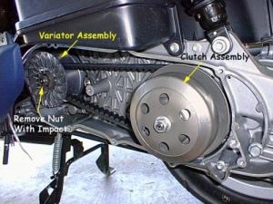

wyswyg Skrevet 6. februar 2015 Skrevet 6. februar 2015 3variator.sized.jpg De 2 skivene innenfor clutchen, skal gå ut og inn, hva kalles den delen?
