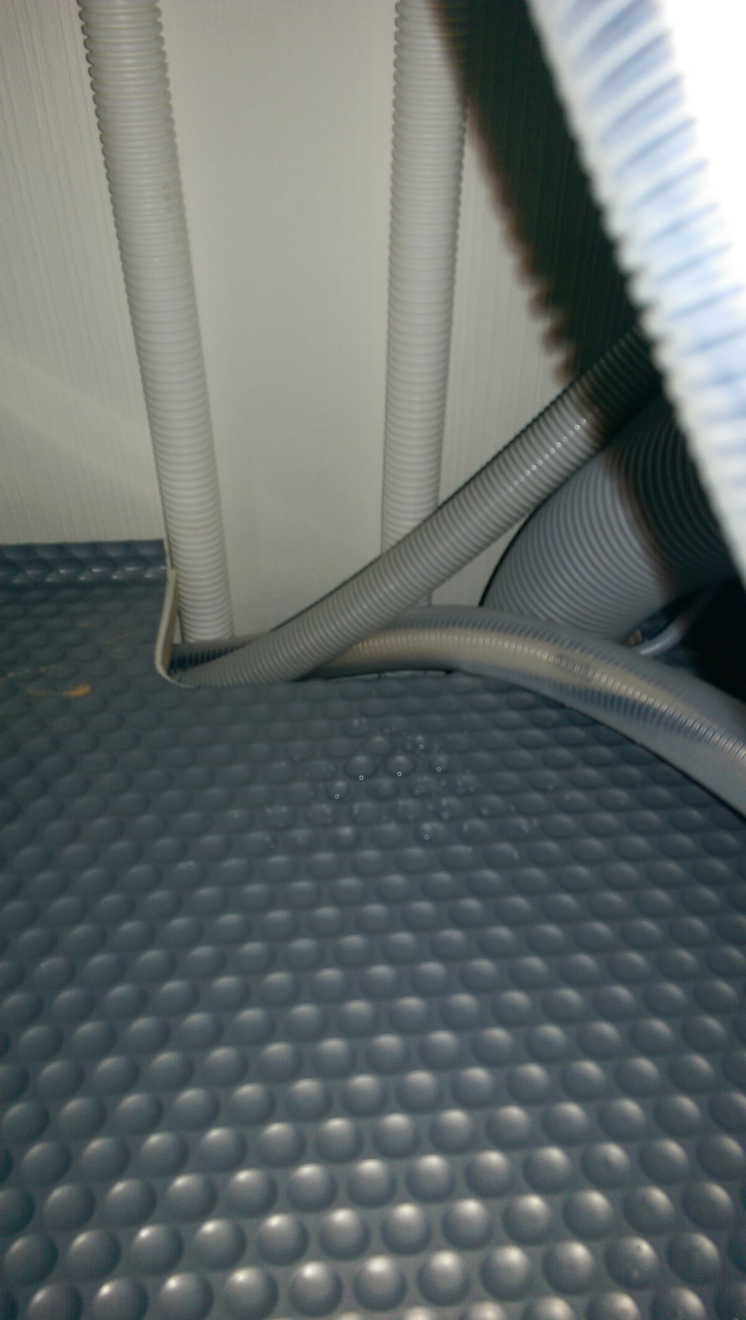

Hei, da har jeg koblet til maskinen og kjørt i gjennom et program, men ser at det drypper litt fra inntaket. Det kommer noen dråper i ny og ne. Hva gjør jeg her? Uttaket er tørt, men ikke inntaket.
Ser ut som om det er på øvre siden.

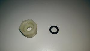

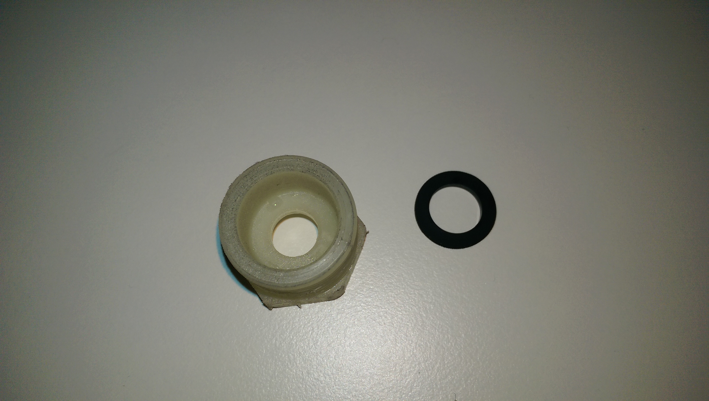

Er litt grønn her. Det er kun en løs del og det tror jeg er en pakning(?) Den skrudde jeg først på ledning som kommer ned fra vasken og deretter i ledningen fra oppvaskmaskinen. Kan det være at pakningen(?) er dårlig?

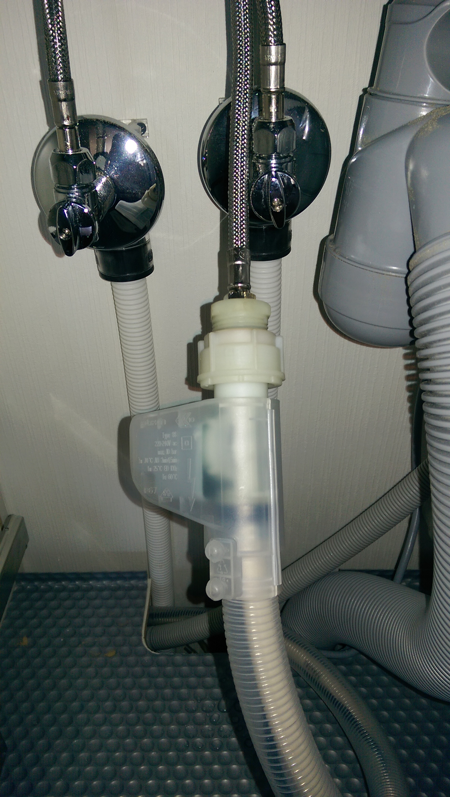

Problemet er på toppen her på høyre sia.
Du må nok bruke gjengeteip før du skrur den løse plastdingsen (overgangen) inn på slangen fra blandebatteriet. Eventuelt kan det kanskje funke med en slik 1/2" pakning inne i denne:
http://www.clasohlson.com/no/Pakningssett/Pr307372000
Inne i den litt større "mutteren" som sitter fast på vannstoppventilen ligger det forhåpentligvis en tilsvarende 3/4" pakning.
Edit: den plastdingsen er ikke noen pakning i seg selv, det er en overgang mellom to forskjellige gjengedimensjoner (1/2" og 3/4"). Det kan som sagt hende det funker med en 1/2" gummipakning mellom overgangen og batteriet, ellers er det gjengeteip/hamp som gjelder.

Den vanligste grunnen til din lekkasje er pakningen som skal ligge i overgangen du bruker. Den er ofte så tynn at den vrir seg, eller så mangler den.

Hehe, ja, sant nok. Jeg tok pakningen på "innsiden" og kjørte igjennom en maskin til. Da ble det knusktørt :) Tror likevell jeg kjøper noe gjengeteip i morgen og tar rundt,.
