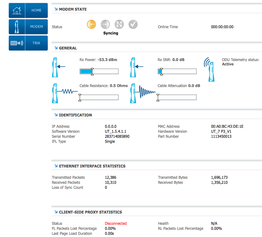

Installerer Tooway Satellitt, men får det ikke til å fungere. Står at client side proxy statistics er disconnected og vil tro det er årsaken? Noen som vet hvordan jeg kan fikse dette? Prøver å legge ved noen bilder her...

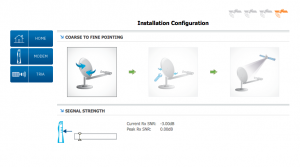

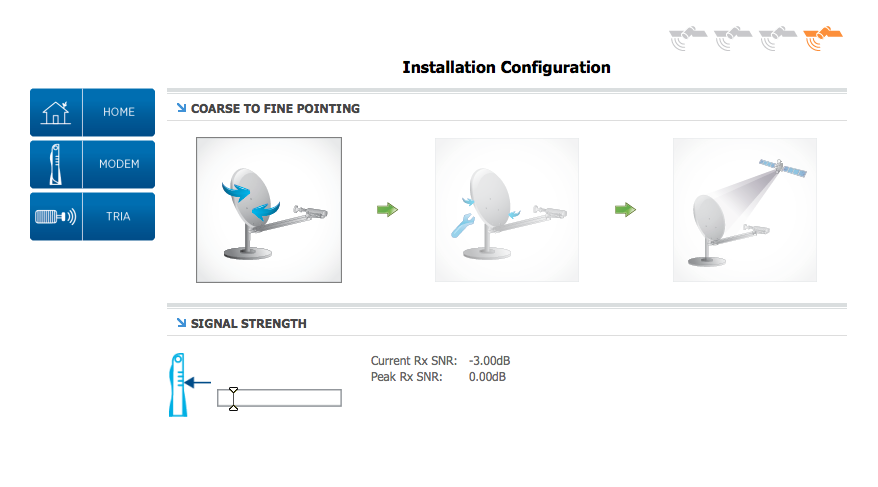

Og tallverdiene skal jo helst være 10 på begge to, men min er på -3 og 0? Og disse tallene endrer seg ikke uansett...
Client side proxy er ikke noe å bry seg om. Det er nok bare forbindelsen mellom modem og router.
Du må uansett først stille inn antennen med 100% fri sikt og i helt rett retning.
Har du f.eks noen trær eller greiner i retningen du peker, så er det nok til å blokkere signalet.
Så du får sjekke dette før du kan forvente å få noen framgang..
