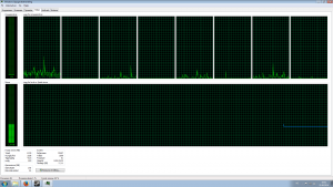

Har de siste 2-3 dagene hatt et problem der pcen hakker av og til.
Har ingenting og si om jeg spiller, ser på video eller skriver dette innlegget, den hakker fortsatt like mye og ofte.
Har ikke gjort noen spesielle endringer eller installeringen på pcen den siste uken bortsett fra at jeg måtte installere en gammlere versjon av physx for og spille et gammlere spill, har etter det innstalert nye drivere.
Har kjørt avast og windows defender for og se etter virus.
Har vasket pcen skikkelig med air duster.
Også prøvd og installerer gamle eller nye drivere.
Pcen er snart 4 år gammel, men har fungert helt som den skal til nå.
Har lagt ved dxdiag og oppgavebehandling.
Har rett og slett ingen ide hva som kan være galt, er ikke noe særli flink med pcer.

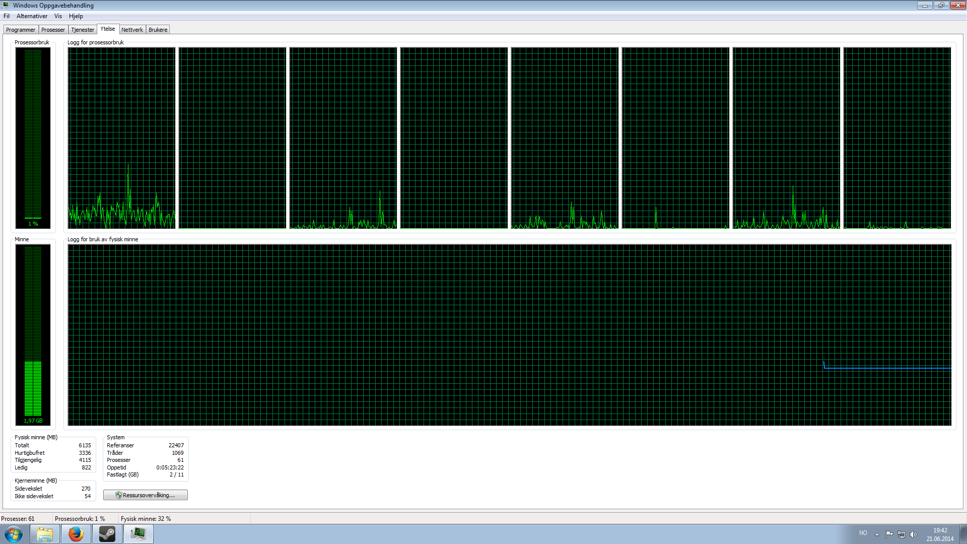

PS: Fra min minimale erfaring med pcer sier oppgavebehandlingen meg at det er prossesoren, siden det er sånne "spikes" på loggen for prossesorbruk.
Hvis et bilde av noe spesielt kan hjelpe, gjerne si ifra.
Mvh SinS

Ta opp oppgavebehandling og se på det ser likt ut eller bare gjør et eller annet for å kjenne om det spiker.
Det er helt normalt å ha slike "spikes" som du viser på bildet, og CPU'en er ikke i nærheten av så høy load at det går ut over flyten.
