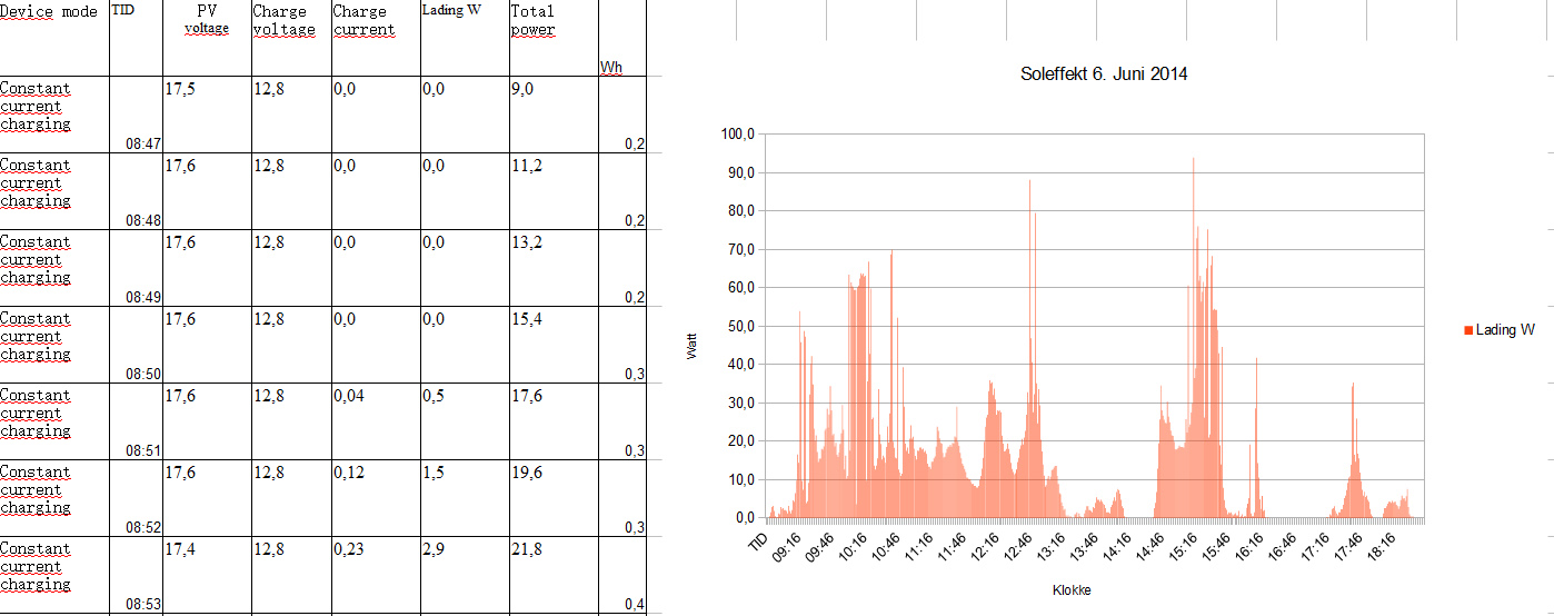

Sjekk det enkle arket nedenfor..
Arket er konvertert fra en PDF fil, som er det eneste solregulatorsoftware kan eksportere.. Men som man ser i første og andre kolonne er flere linjer delt med linjeskift.. Slikt som det er i pdf filen. Derfor sliter jeg med å finne en måte å få andre kolonne over i dato/klokke format.. Ser jo ikke bra ut på diagrammet med den lange remsa av tall.. Så derfor vil jeg helst konvertere det til et normalt Dato/klokkeformat og bruke den som normalt.
Har prøvd å formatere selve cella til tall, klokke, dato.. men det hjelper ikke noe..
Finnes noen enkel måte å konvertere de på enkelt?

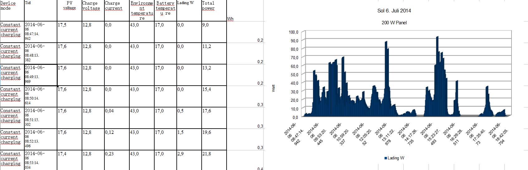

Fikk det ikke helt til med din metode.. Oversatt til norsk.. Men når jeg søkte opp dine ord, så kom en grei hjelpeliste opp, så da laget jeg denne strengen:
=VERDI(KJEDE.SAMMEN(MID(B2;1;4);".";MID(B2;6;2);".";MID(B2;10;2);" ";MID(B2;13;8)))
