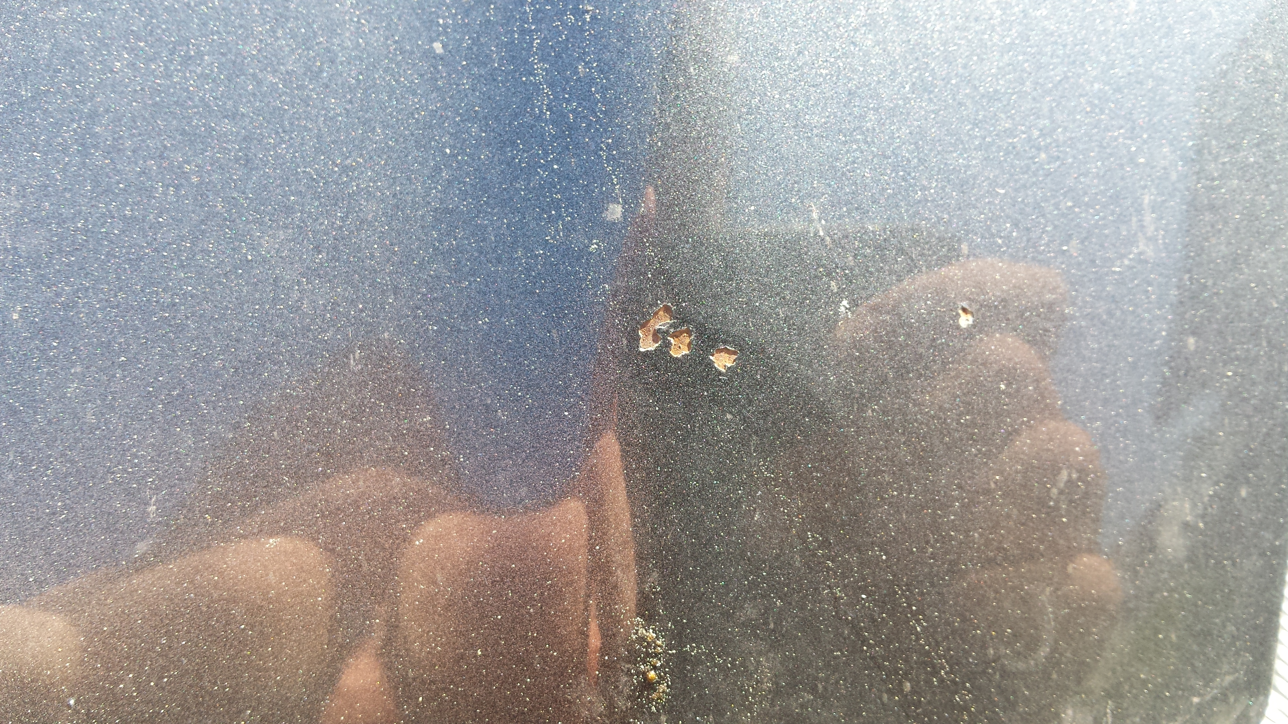

Heisann, planlegger å ta en ordentlig avfettning, vask, polering og voksing av bilen, da det ikke har blitt gjort på noen år. Ja, jeg vet, fy meg
Har oppdaget disse små "kraterne" i lakken, og ser ut som det ruster i dem.
Burde jeg ta meg av disse FØR jeg avfetter/vasker/polerer/vokser, eller er det greit å gjøre det først?
Og hvordan burde jeg gå frem for å fikse dette? Faren til samboeren min sa jeg burde ta en noe å skrape vekk rusten, så ta på metaliclakk, så klarlakk eller noe, jeg husker ikke hva han sa.
Hva mener dere er greiest?
Har noen sånne litt spredt rundt på panseret. De er ikke store, men vil jo ha dem vekk
Det der er dyp rust, det må slipes ned og lakkes skal det bli ordentlig.

Gammel steinsprut. Du kan begynne med å pusse vekk rusten og flekklakkere i bilens farge. Eventuelt gå hardere til verks som han over sier og få panseret lakkert.

Jepp, var noe sånn jeg tenkte meg :)
Men går det greit med avfetting, polering og voks før jeg har fått fiksa steinsprutskaden?
Har vært slapp med bilen, og det skal det endres på! :)
Edit: Er snakk om små rustflekker, kanskje 1/2 cm brede litt rundt foran på panseret.

Husk å bruke noe som fjerner bremsestøv og flyverust i lakken også. Henholdsvis Iron-x, korrosol, Geyon Q2M Iron, Auto Finnesse Iron Out og sikkert flere.

Ser ut til at rusten har fått ganske bra tak her. Selv om å legge på voks ikke gjør det verre, så vil tiden gjøre det. Faren er at rusten spiser seg bortover på innsiden og du til slutt må bytte hele panelet.
Jeg ville prøvd å få bukt med rusten før jeg startet på voksen. En bil uten voks lever lengre enn en bil med rust.
Voksen gjør da ikke noe med rusten, verken beskytter eller skader (den får ikke heft på sånne overflater). Men den beskytter lakken som allerede er der. Rust er jo en kjemisk reaksjon mellom metall og oksygen (oksidering), om jeg husker korrekt fra naturfagen på ungdomsskolen.
Men ja, kan ikke la dette forbli uberørt da bilens paneler vil bli oppspist til slutt.
