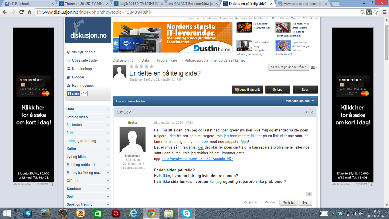

Sim11 Skrevet 28. mai 2014 Skrevet 28. mai 2014 Hei. For litt siden, drev jeg og lastet ned noen greier (husker ikke hva) og etter det så ble pcen treigere.. den ble rett og slett tregere, hvis jeg bare venstre klikker på en link eller noe sånt, så kommer plutselig en ny fane opp, med noe søppel i. Men! Det er mye sånn reklame, der det står "er pcen din treig. vi kan reparere problemene" eller noe sånt i den duren. Hvis jeg trykker på det, kommer dette opp: http://systweak.com/registrycleaner/marim2/1/?utm_source=mapp1&utm_campaign=mapp1&vurlid=2522849&ccode=NO Er den siden pålitelig? Hvis ikke, hvordan blir jeg kvitt den reklamen? Hvis ikke sida funker, hvordan kan jeg egentlig reparere slike problemer?

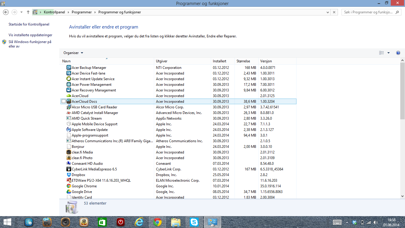

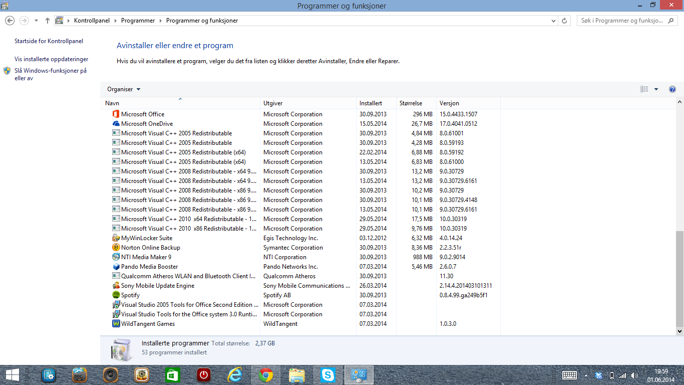

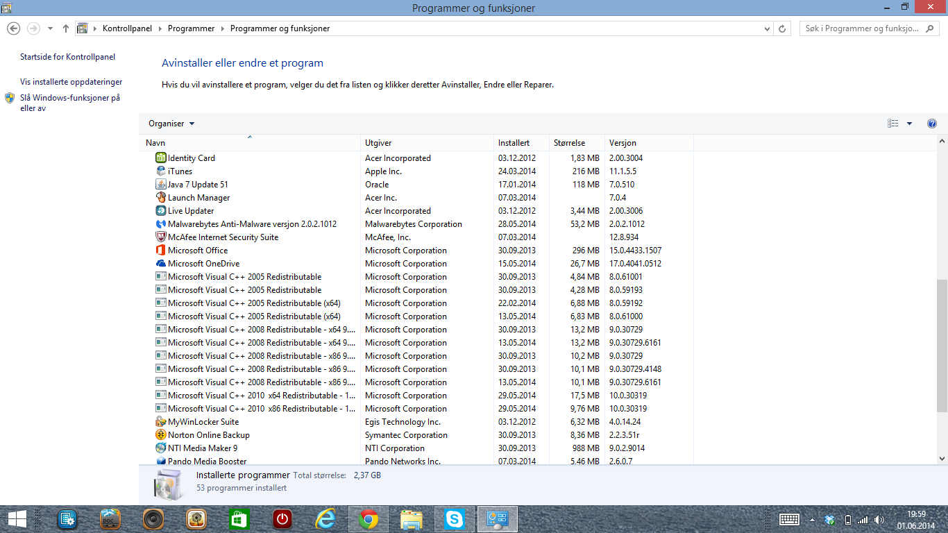

Sim11 Skrevet 1. juni 2014 Forfatter Skrevet 1. juni 2014 Hei igjen. PC'en er generelt tregere. men to andre problemer jeg glemte å nevne: 1. Når jeg trykker på en link, så blir det åpna en ny fane automatisk. Plutselig blir den fanen forvandla til en casino side, eller spillside eller noe sånt. 2. Ellers plutselig dukker det opp en annen fane, med spill eller noe sånt. En annen ting er (se på 1. bildet) at skrifta blir underskrifta og grønn, også er den en link til ett eller annet søppel. Også, til deg Stigma, de to andre bildene er av programmene jeg har, som eventuelt kan forårsake mine problemer

myhken Skrevet 1. juni 2014 Skrevet 1. juni 2014 Ja, det er mulig, men jeg skjønte ikke helt hvordan man bruker den. skal undersøke det litt nærmere Ikke så avansert å bruke, kun en knapp å trykke på. Ellers kan du slette alle Acer produktene i listen du la skjermbilde av. Samme med McAfee Antivirus (så aktiverer du heller Windows Defender som er gratis) Norton Online Backup bør vekk. 1

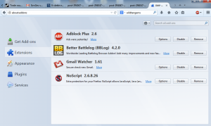

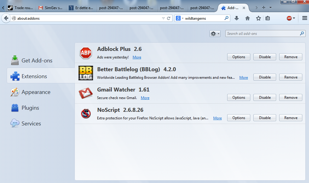

Stigma Skrevet 1. juni 2014 Skrevet 1. juni 2014 (endret) Jeg ser desverre ikke noe åpenbart feil i installasjonslisten din, så det betyr gjerne at vi må søke og fjerne det via et program som malwarebytes - så følg gjerne rådene over om det. I forhold til de grønne understrekningene så vil jeg gjerne at du undersøker browser-tilleggene dine. Det er firefox du bruker i bildet ja? Gå til menyen (top høyre, knappen som ser ut som tre horisontale striper), og så trykk deg inn på "add-ons" (eller tilsvarende valg på norsk). Her er det du ser etter: Gi oss gjerne et screenshot herfra, for jeg mistenker sterkt at det vil ligge noe malware installert her. Hvis det stemmer så kan det være s enkelt som å velge dsiable eller remove her... men la oss gjerne se et screenshot av det som sagt Jeg annbefaler at du sjekker addons i nettleseren først, for hvi vi er veldig heldig så kan hele problemet ligge der og det er veldig enkelt å sjekke. -Stigma Endret 1. juni 2014 av Stigma
