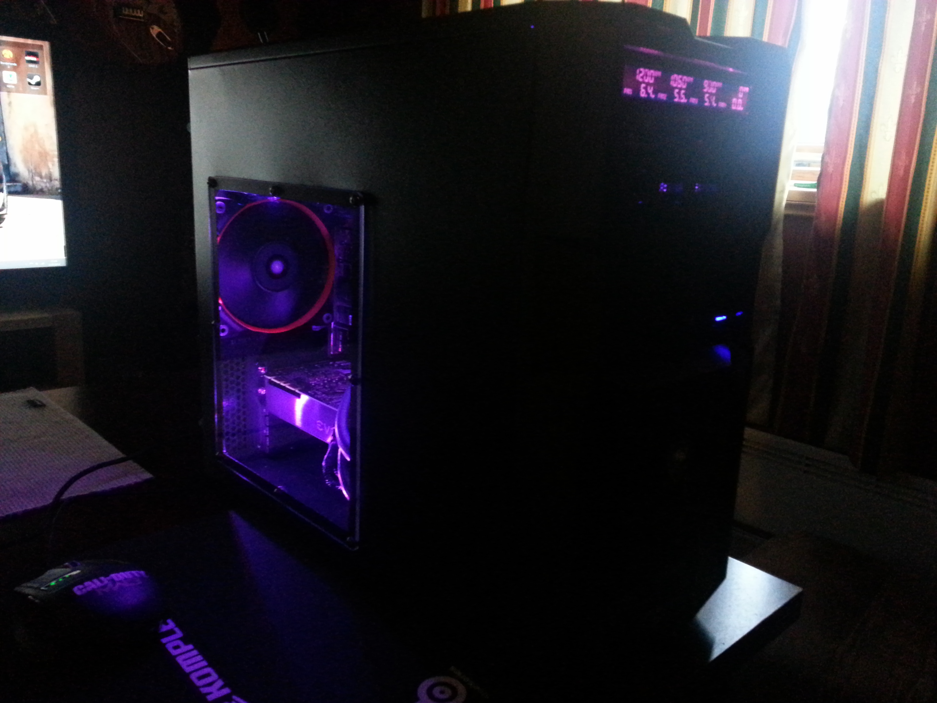

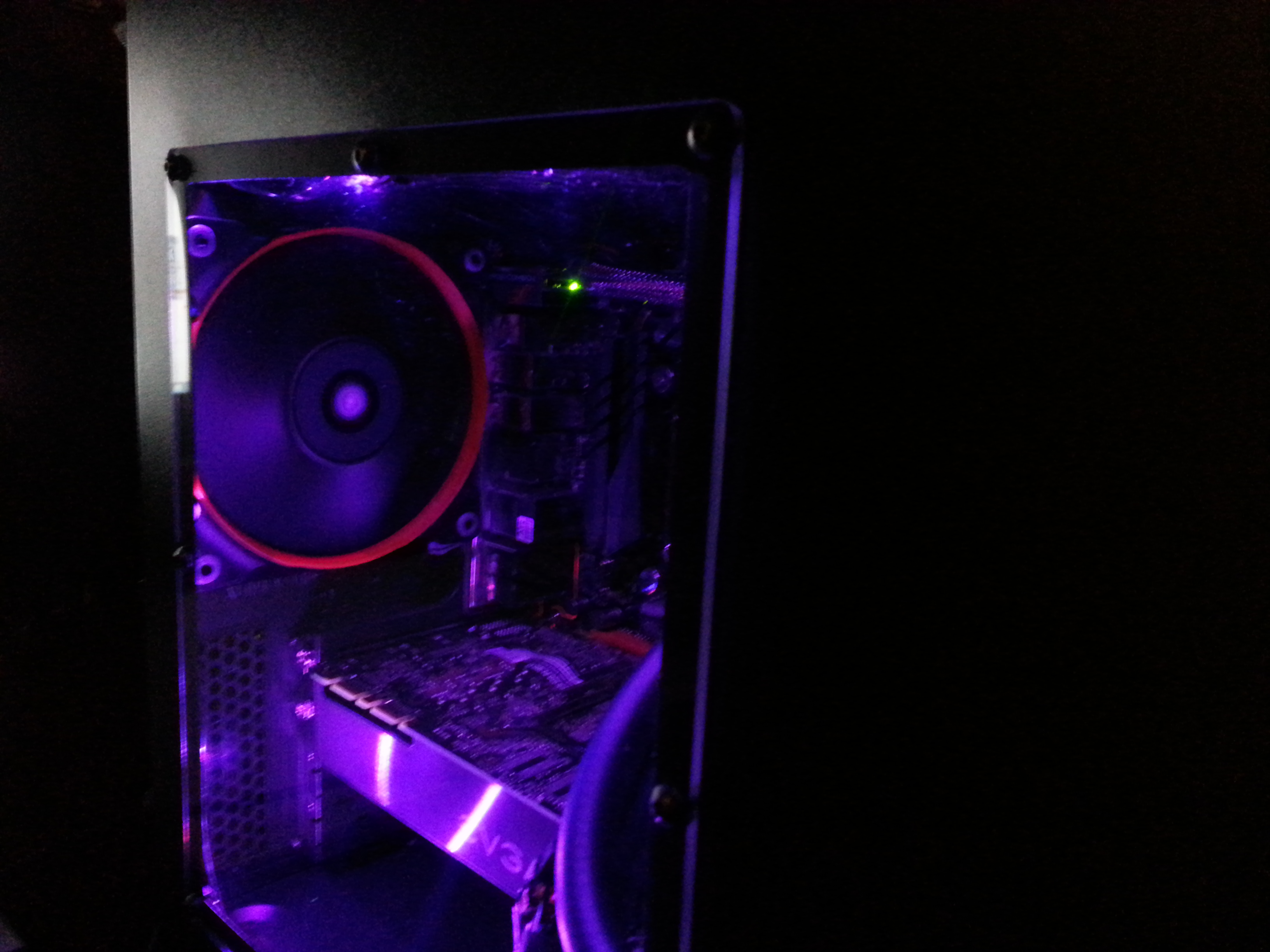

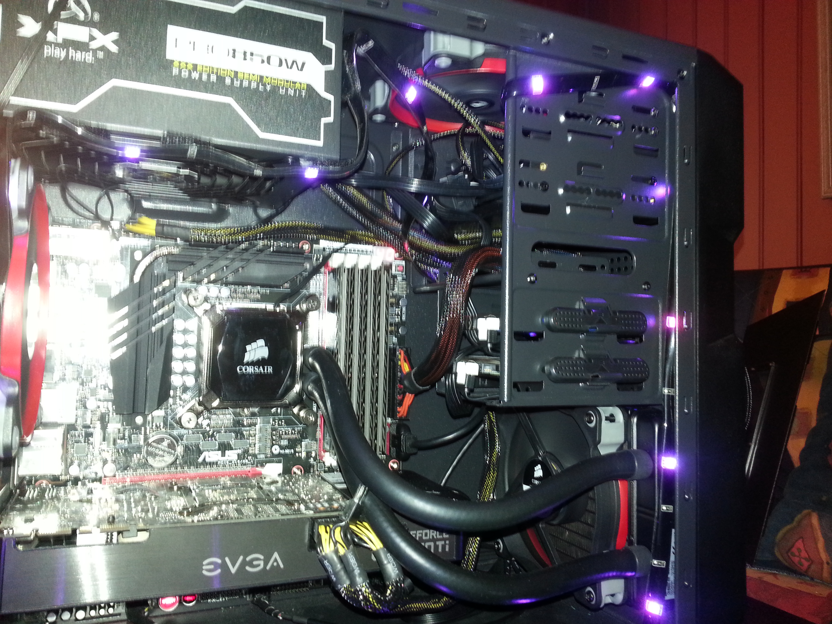

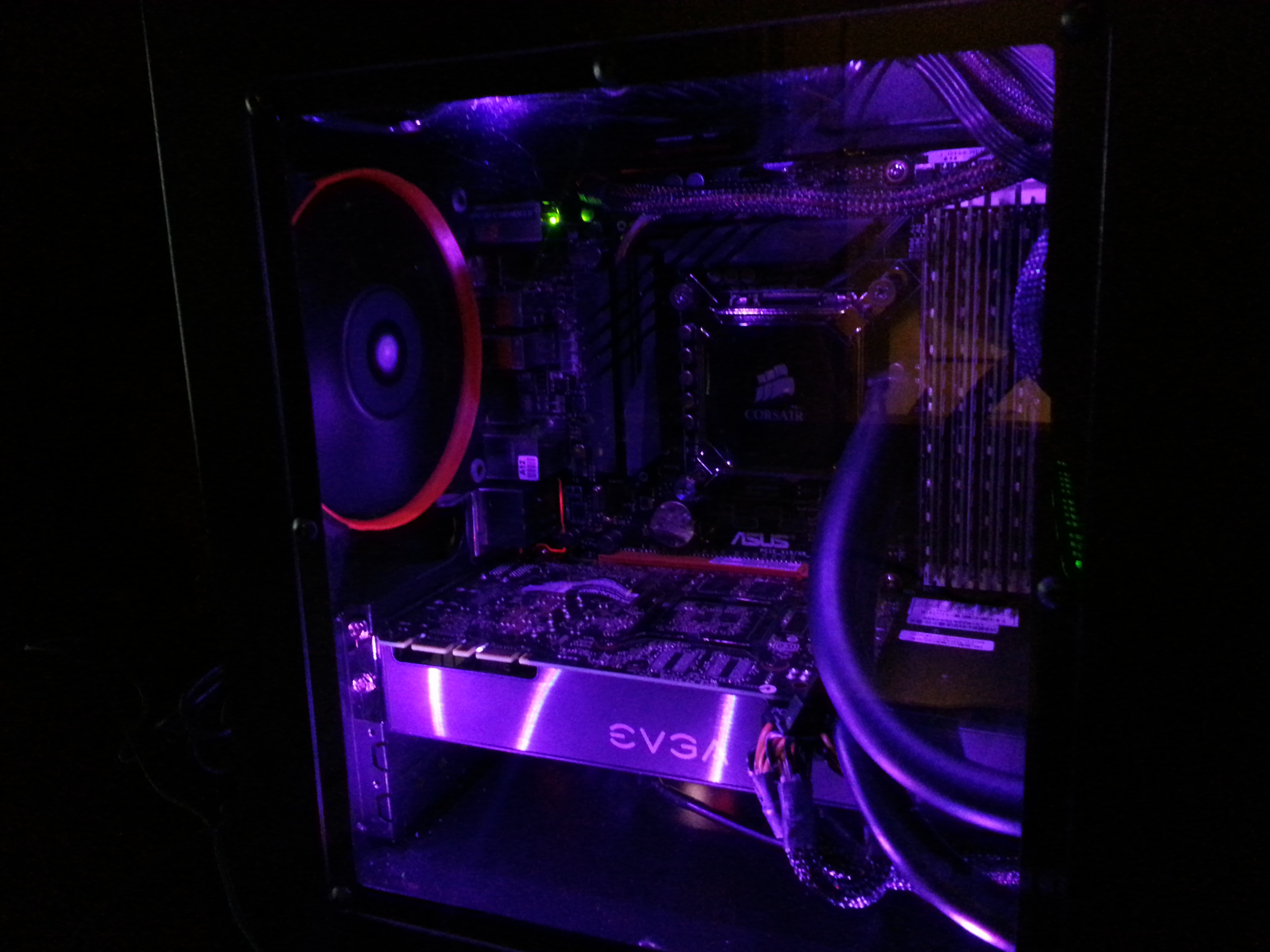

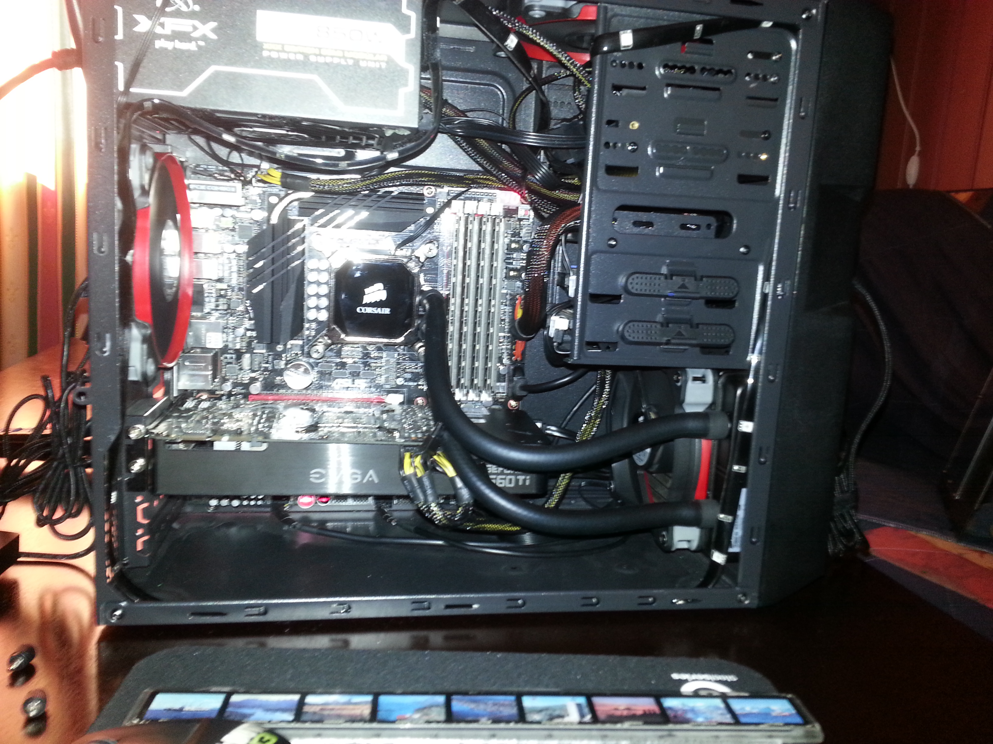

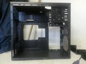

Legger ved litt bilder av bygget slik det ser ut idag.

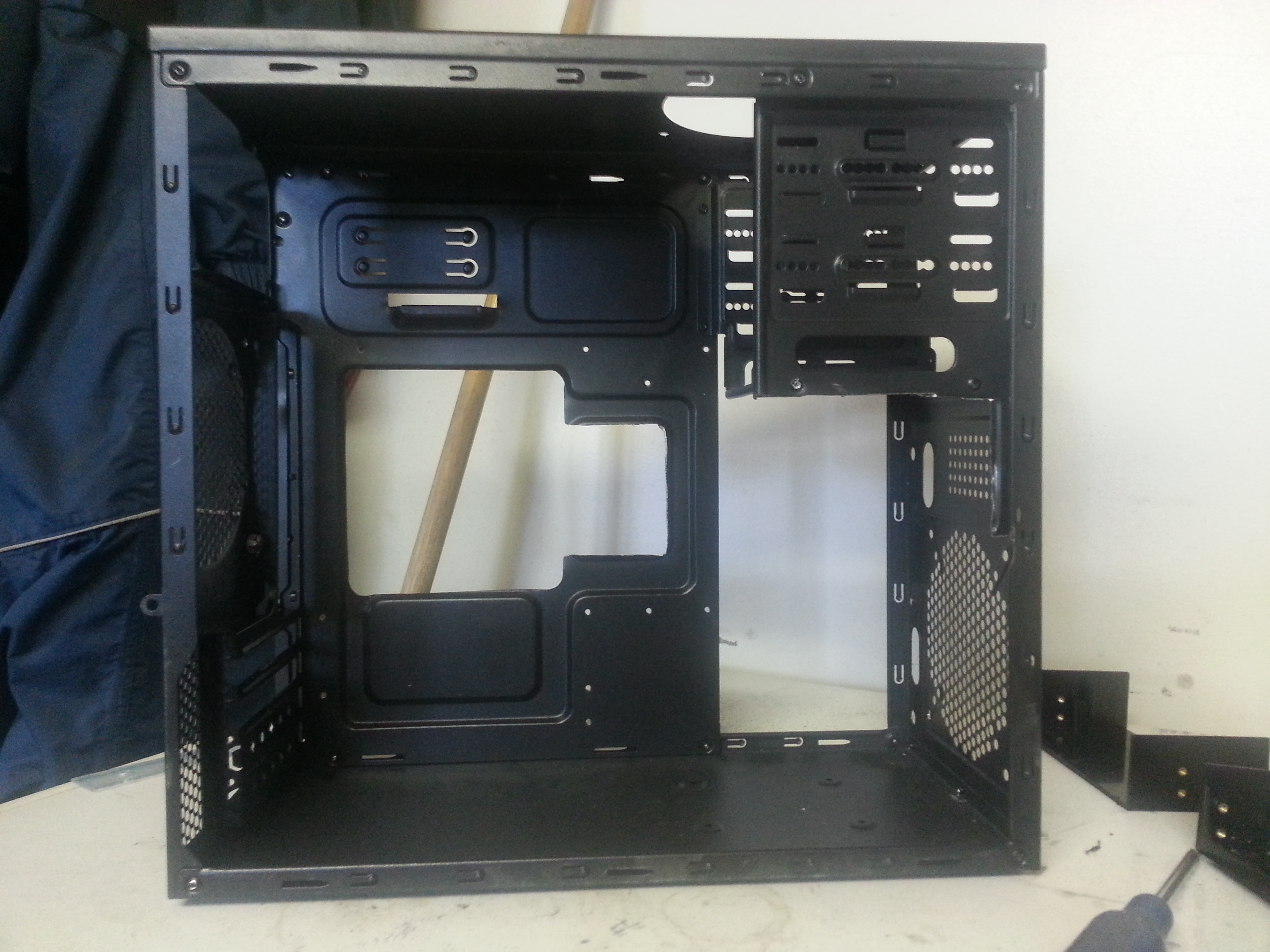

Etter å ha sett litt på bilder av radiatoren, ser jeg at kabinettet er litt for lite til å få inn radiatoren foran.
Så jeg tok frem litt verktøy å begynte å modifisere litt, slik at jeg får inn radiatoren foran :)
