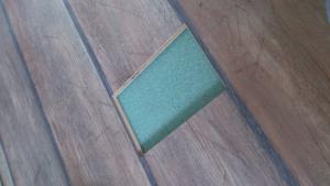

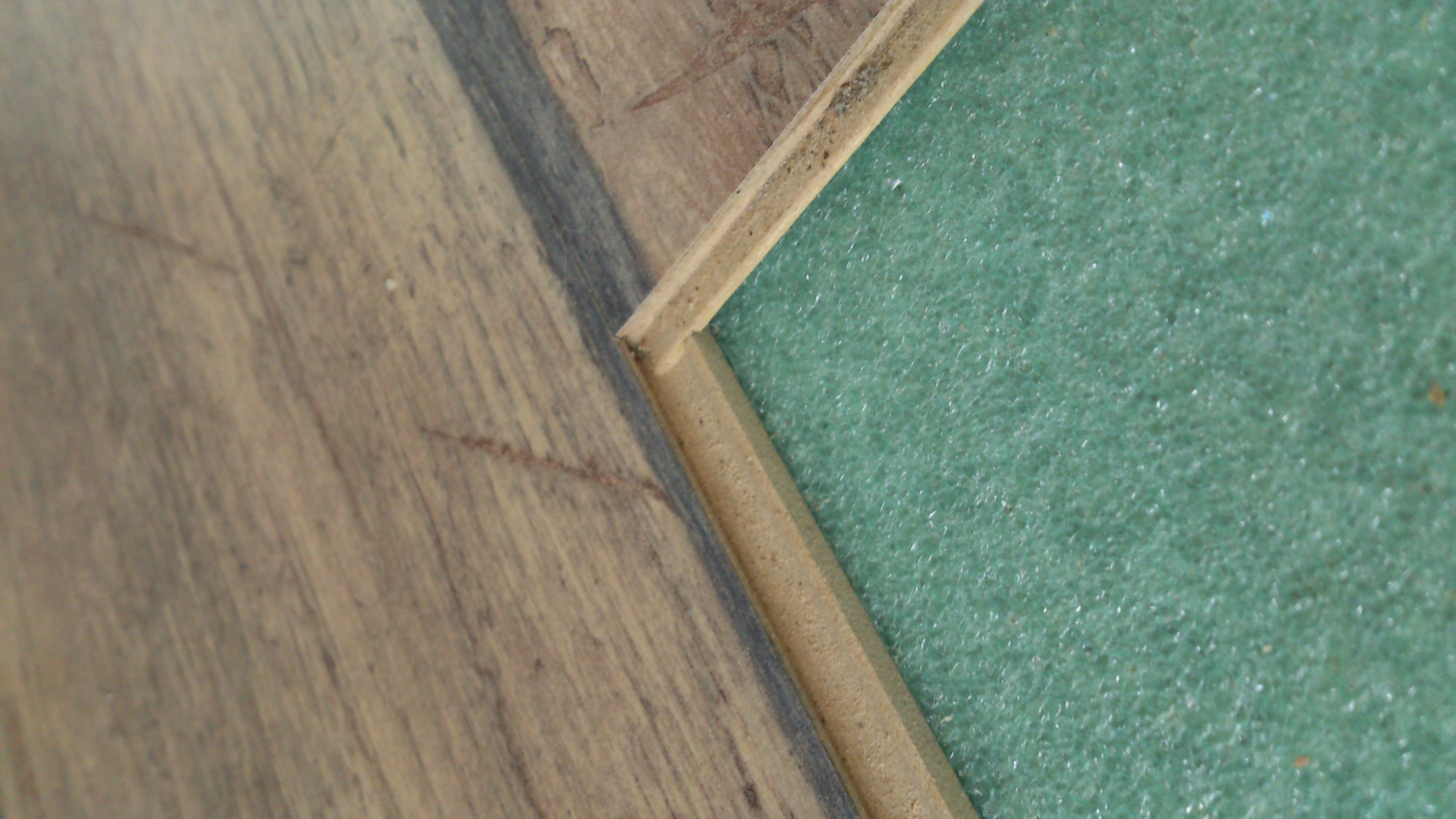

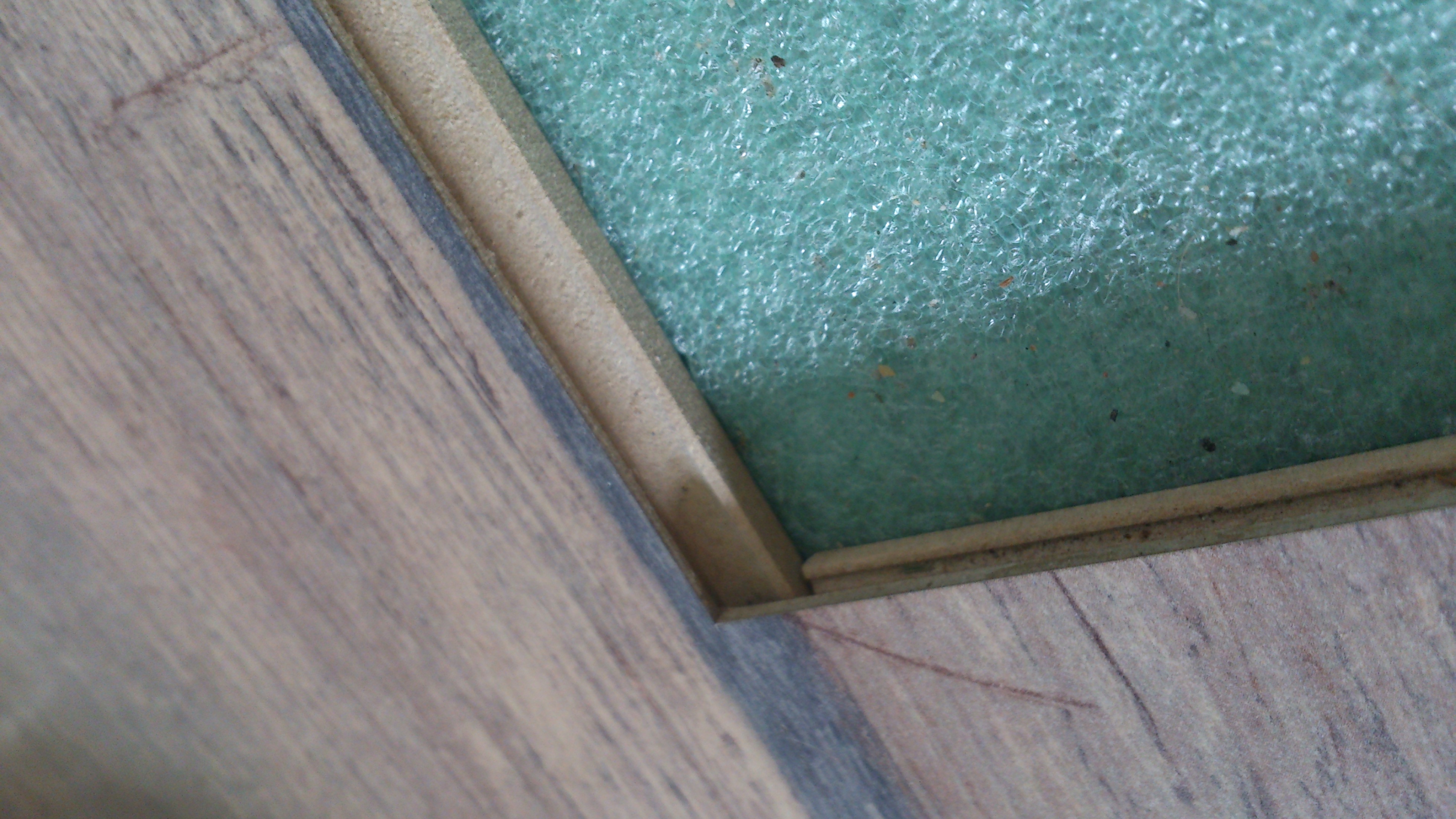

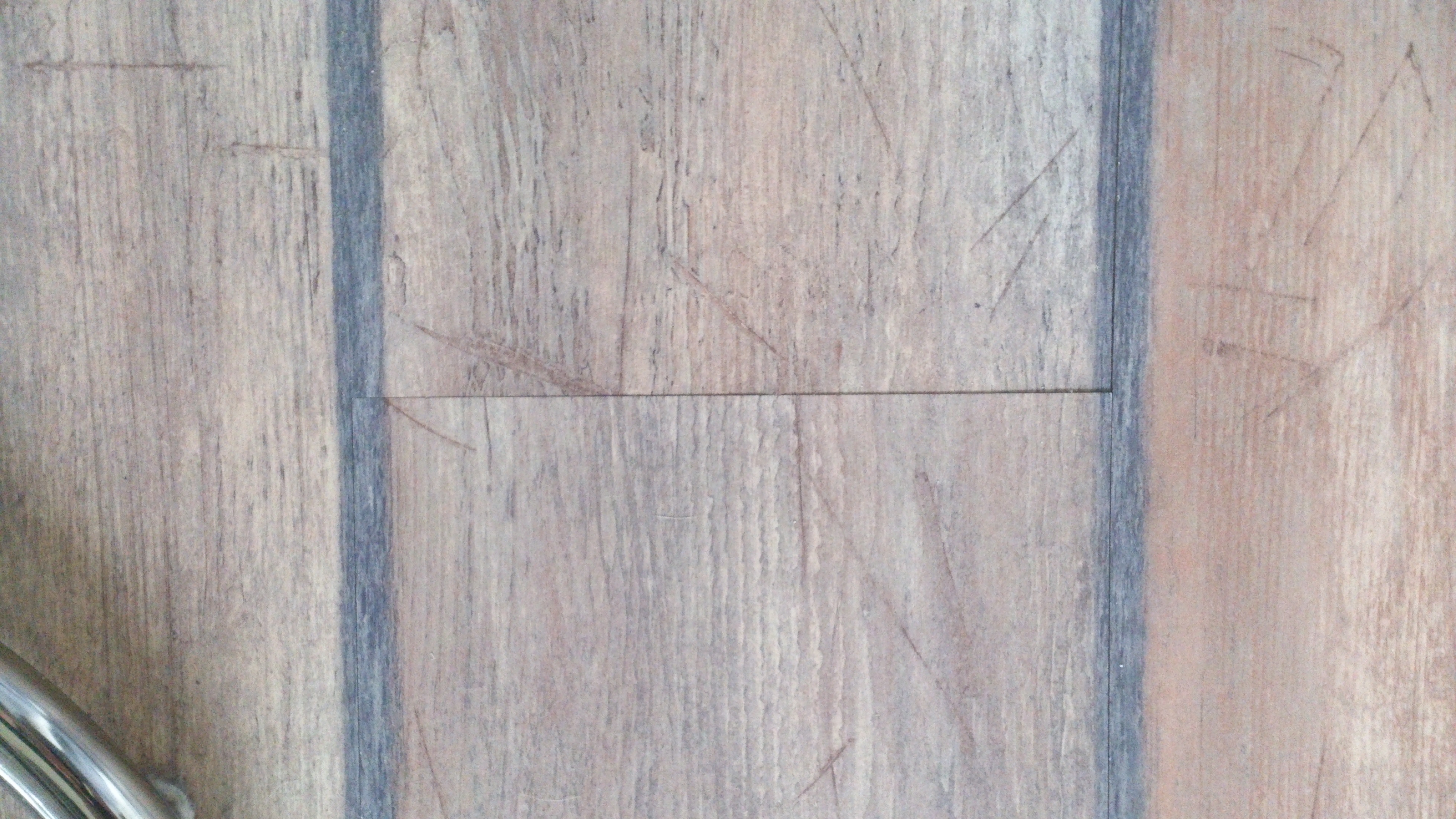

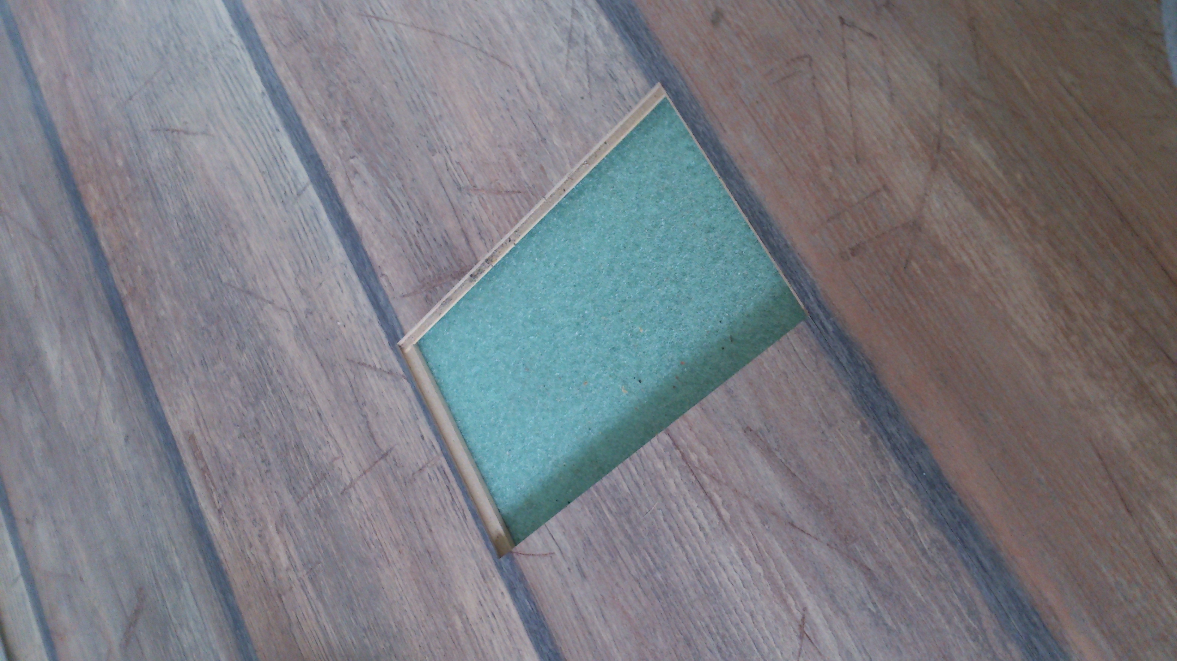

Vi har en løs planke på kjøkkenet, som stadig glir ut når vi tråkker på den. Her er den i lukket og åpnet tilstand, og med noen detaljbilder av hvordan den henger sammen med resten av gulvet:
Jeg kunne veldig gjerne tenkt meg å få reparert denne, og forestiller meg at det vil være mulig å for eksempel lime den fast ved å legge litt lim på "skinnene" den glir på. Men siden jeg ikke har peiling på slikt, vil jeg gjerne ha noen ekspertmeninger først. Noen innvendinger og/eller forslag? :)
Gjest Slettet+130498
Er dette på et kjøkken hvor platene går inn under et kjøkkenskap? Isåfall kan du jo bare ta av sokkelen under og legge en plankebit bak som forhindrer at den sklir fra hverandre. Har du ikke den muligheten kan du ta litt trelim i sporene og så klemme laminatplatene sammen.
Jepp, det er det! Mange takk, da prøver jeg det, og så får jeg eventuelt skaffe meg litt trelim hvis det ikke fungerer (tok en kjapp kikk, og det så litt vanskelig ut å fjerne sokkelen).
