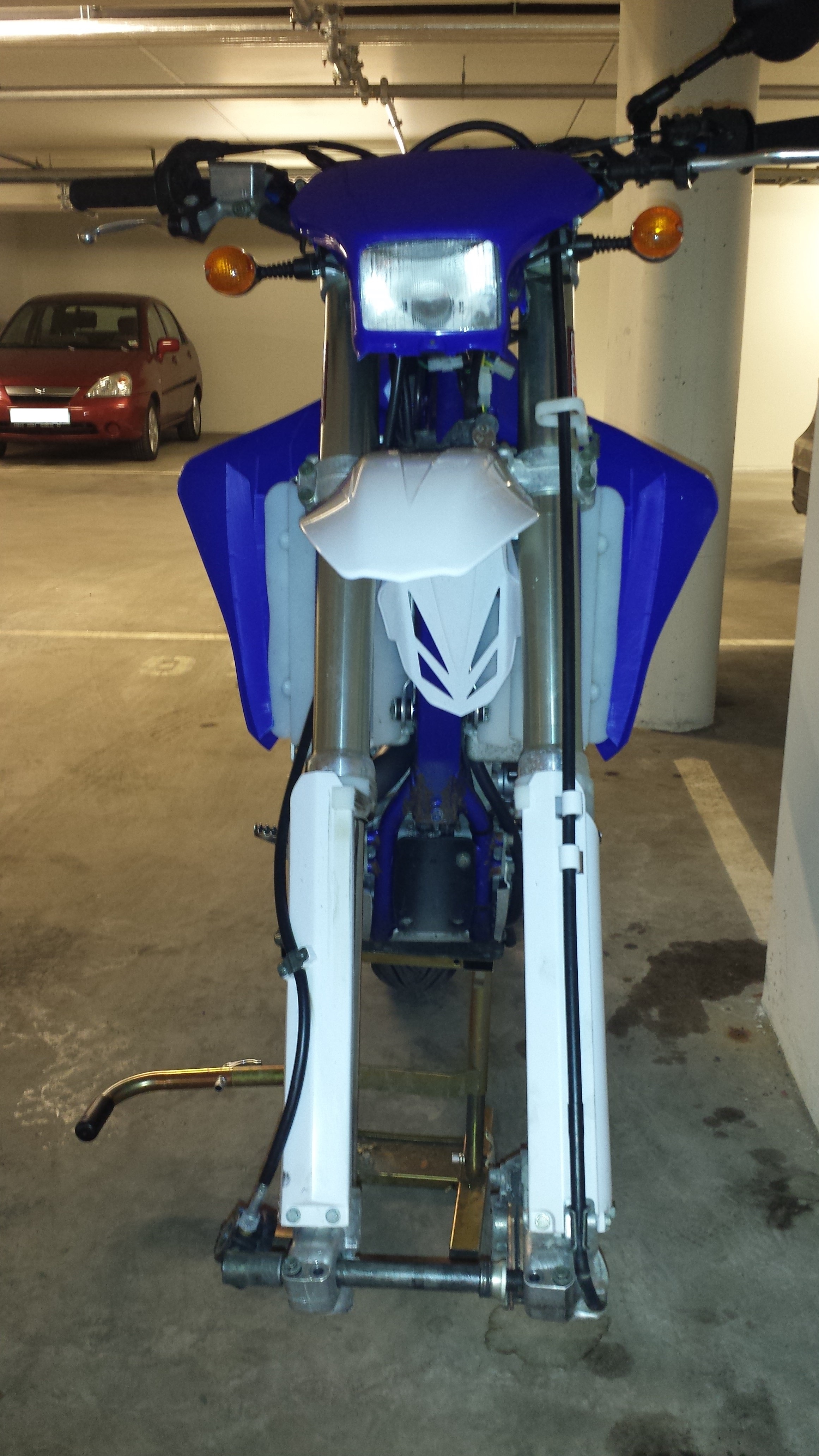

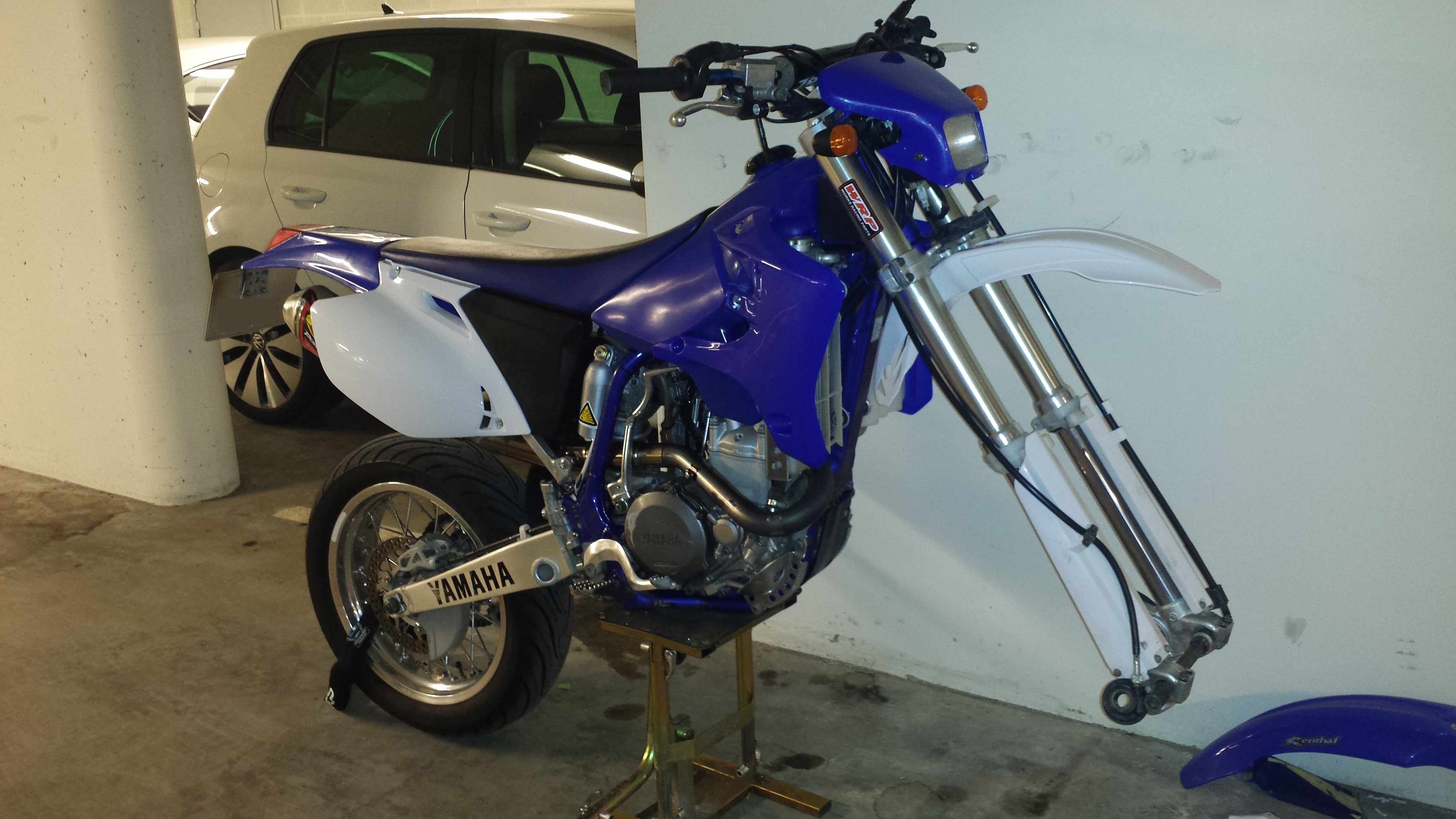

I går fikk jeg byttet mesteparten av plasten med unntak av bakskjermen til YZ plast og fjernet dekaler og lim fra tanken. Monterte også en universal supermoto forskjerm. I kveld monterer jeg 270mm oversized bremseskive og justerer opp gaffel så den blir helt rett. Har jeg tid setter jeg på yz bakskjerm uten den stygge lampa oppå og setter på et led lys under samt skiltholder.

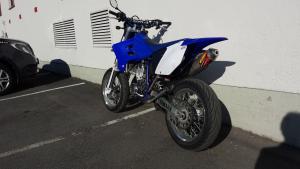

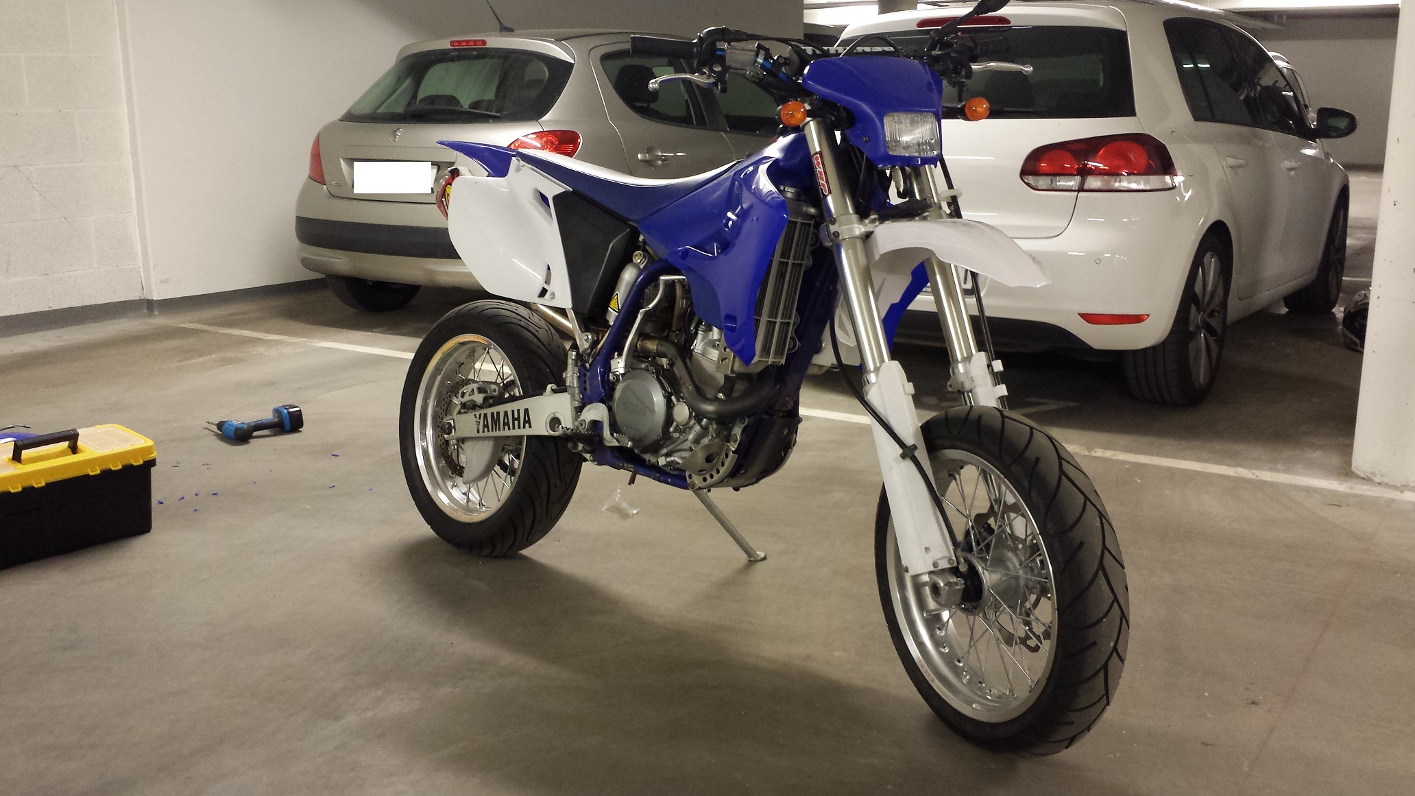

slik så sykkelen ut da jeg hentet den:
Og sånn er den blitt foreløpig:

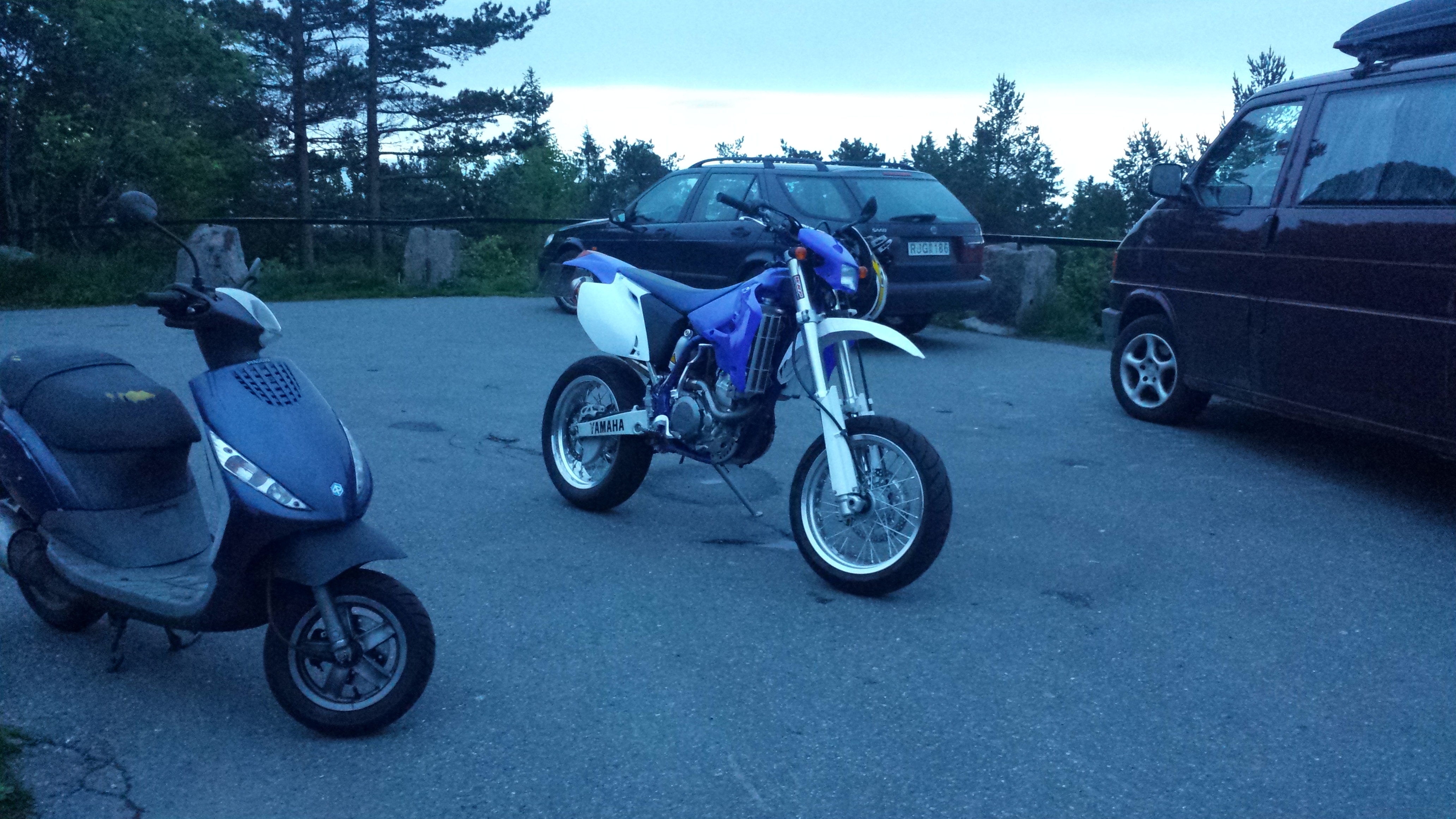

en kompis ville teste det nye kameraet og den fjernstyrte blitzen sin i går kveld så jeg stilte opp :p

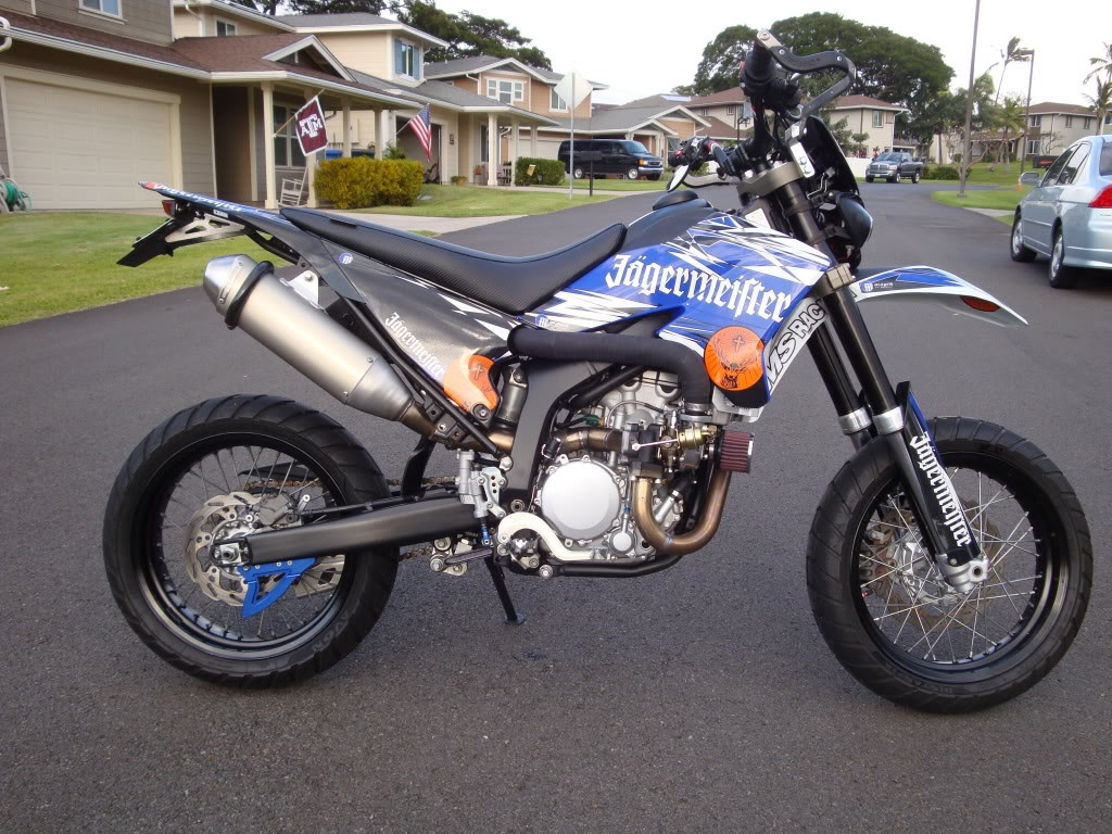

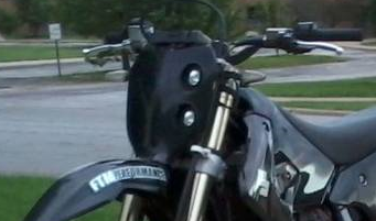

Tenker en TNT lykt som denne, men i hvit, eller lage en selv da jeg har en ny nummerplate liggende.

Var hjemme i pausa og tok av forhjulet for å levere til nabo verkstedet, skruene på bremseskiva var så rustne at de ikke gikk an å få de av uten å gjøre de runde.
commencing!
Endret av Daily-Drifter

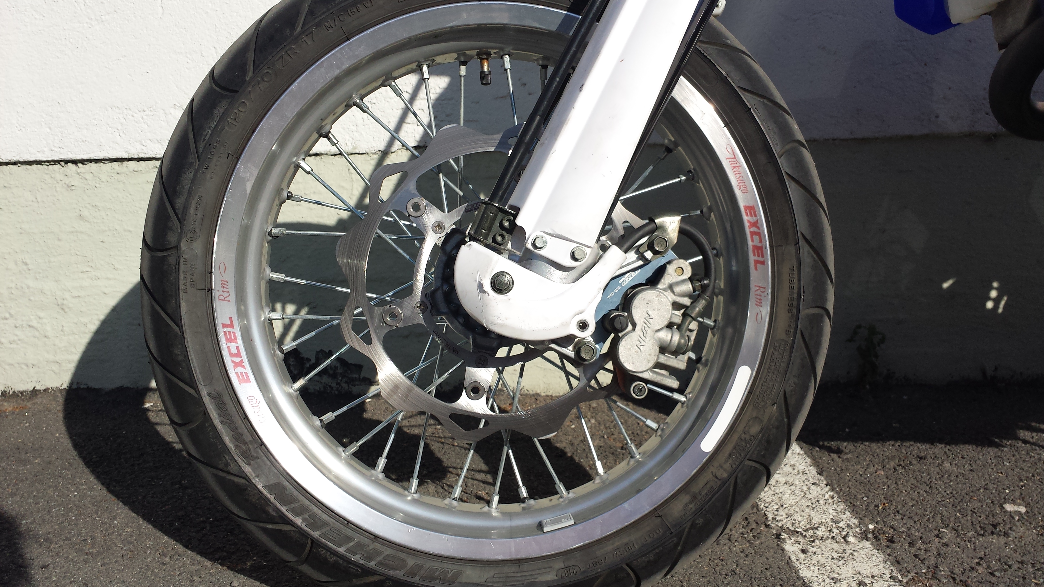

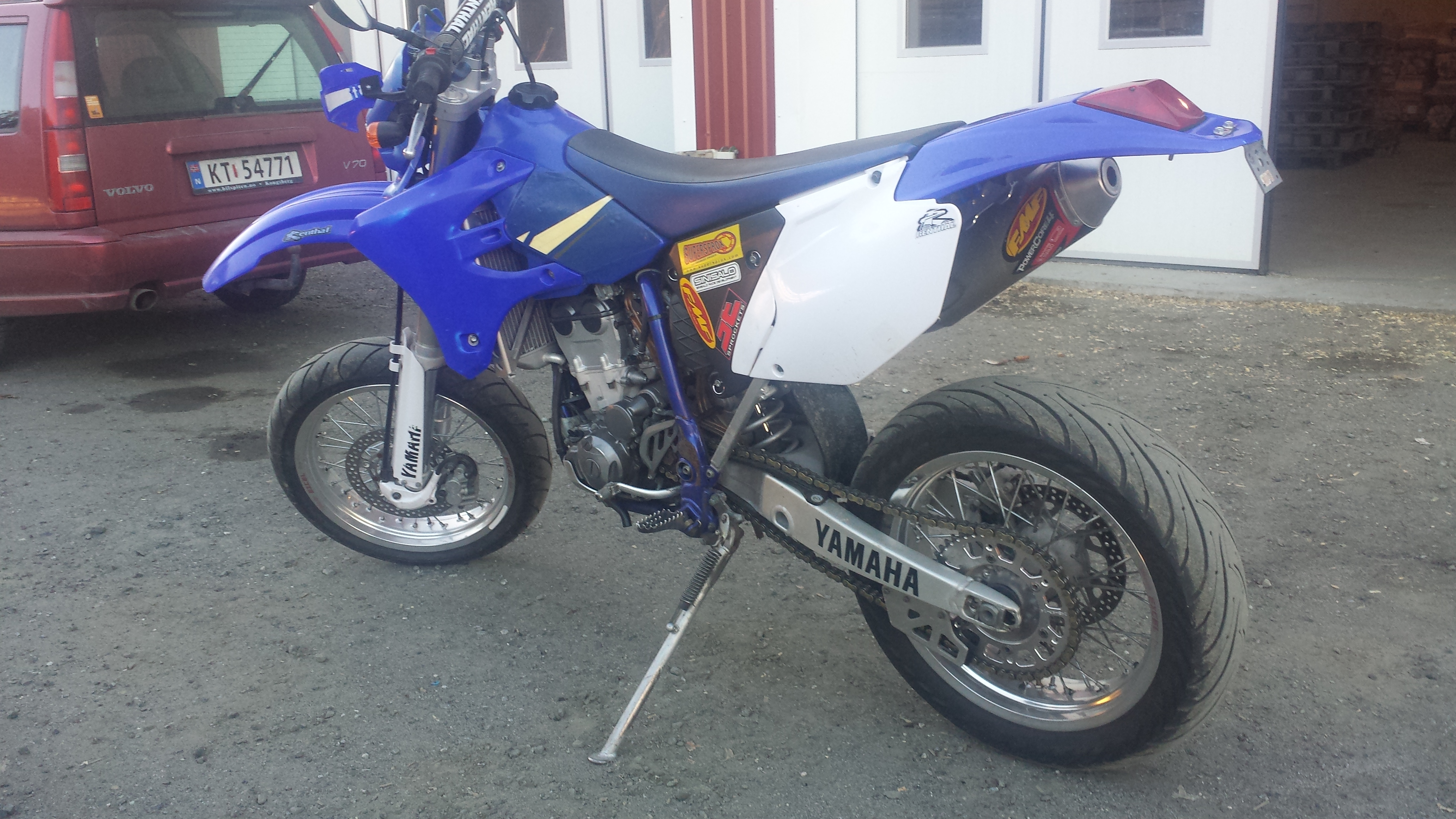

glemte å ta bilder i går, men å gå fra utslitt skeiv skive med biltema klosser til WRP skive og race klosser var helt sykt. Øya ble nesten klistra i brillene selv under innkjøringen av bremsene. rettet opp gaffelen men så da at styret var skeivt så blir en ny renthal fatbar. the saga continues. Ble et lite race mot en 1000c r sykkel i går, la oss bare si at på svinger under 100kmt var det bare å glemme for han :p

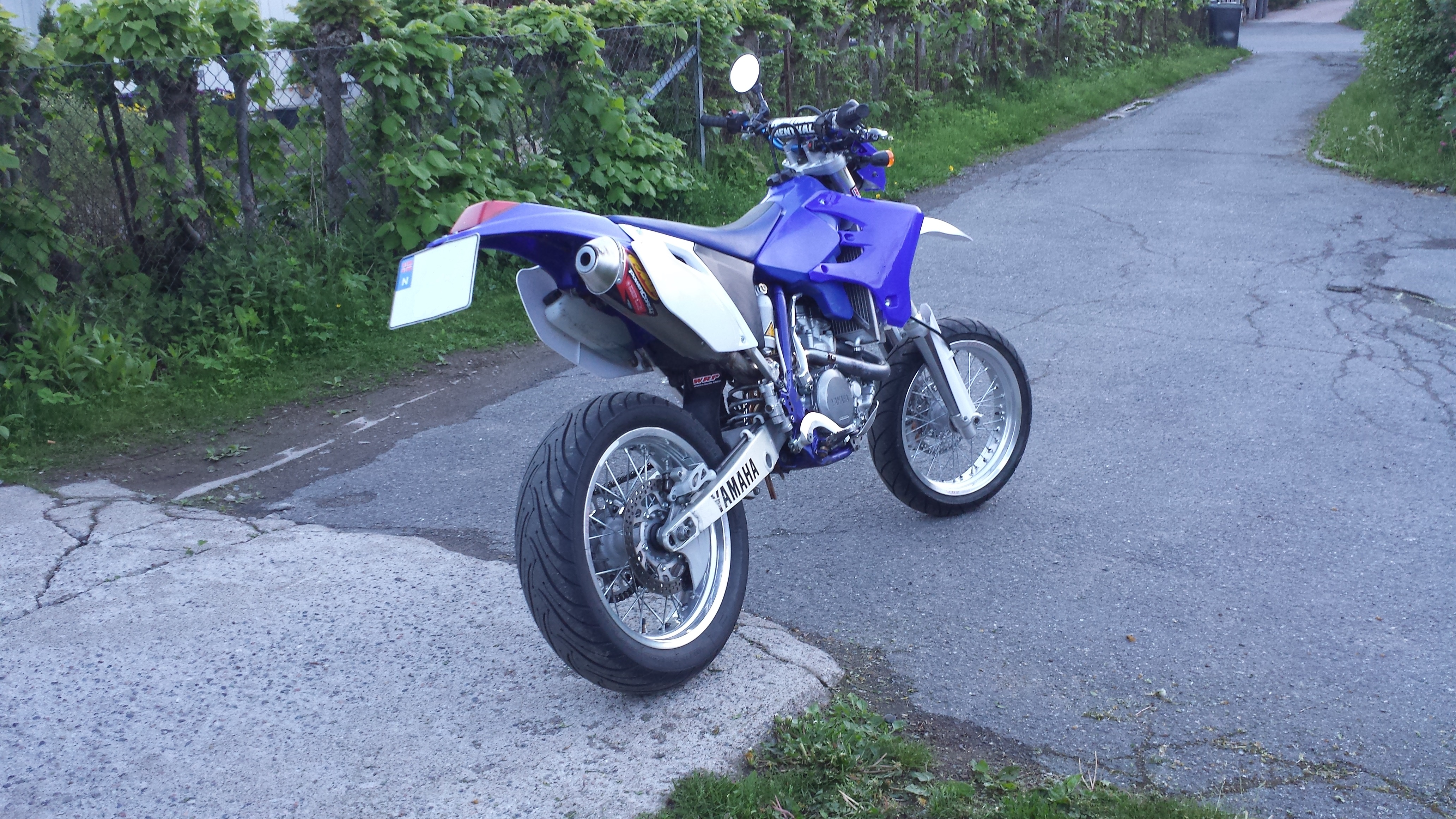

ny stuss :D
og 270mm WPR skive med adapter
den gamle skiva ligger på det verkstedet, den var så bøyd at den nesten ikke passet i kalipperen lenger :p
det som virkelig skjærer i øynene nå er den fæle frontlykta som i tillegg er montert altfor høyt, det og skiltoppheng med ledlys blir neste på lista

Sjekk skiltopphenget til Biltema, penger å hente der. Pulverlakke felgene gull? :p
biltema skilholdern hadde jeg på de 2 forrige syklene mine :p og tror du ikke mens jeg var der å henta varmepistol istad så røyk jeg på en til. men den skal nok ikke på, har sett litt diverse løsninger, og selv om det er greit at alt på syklen er lovlig nå frister det med noe som dette og bare ha litt vinkel på skiltet. evt et miniskilt inni der :p

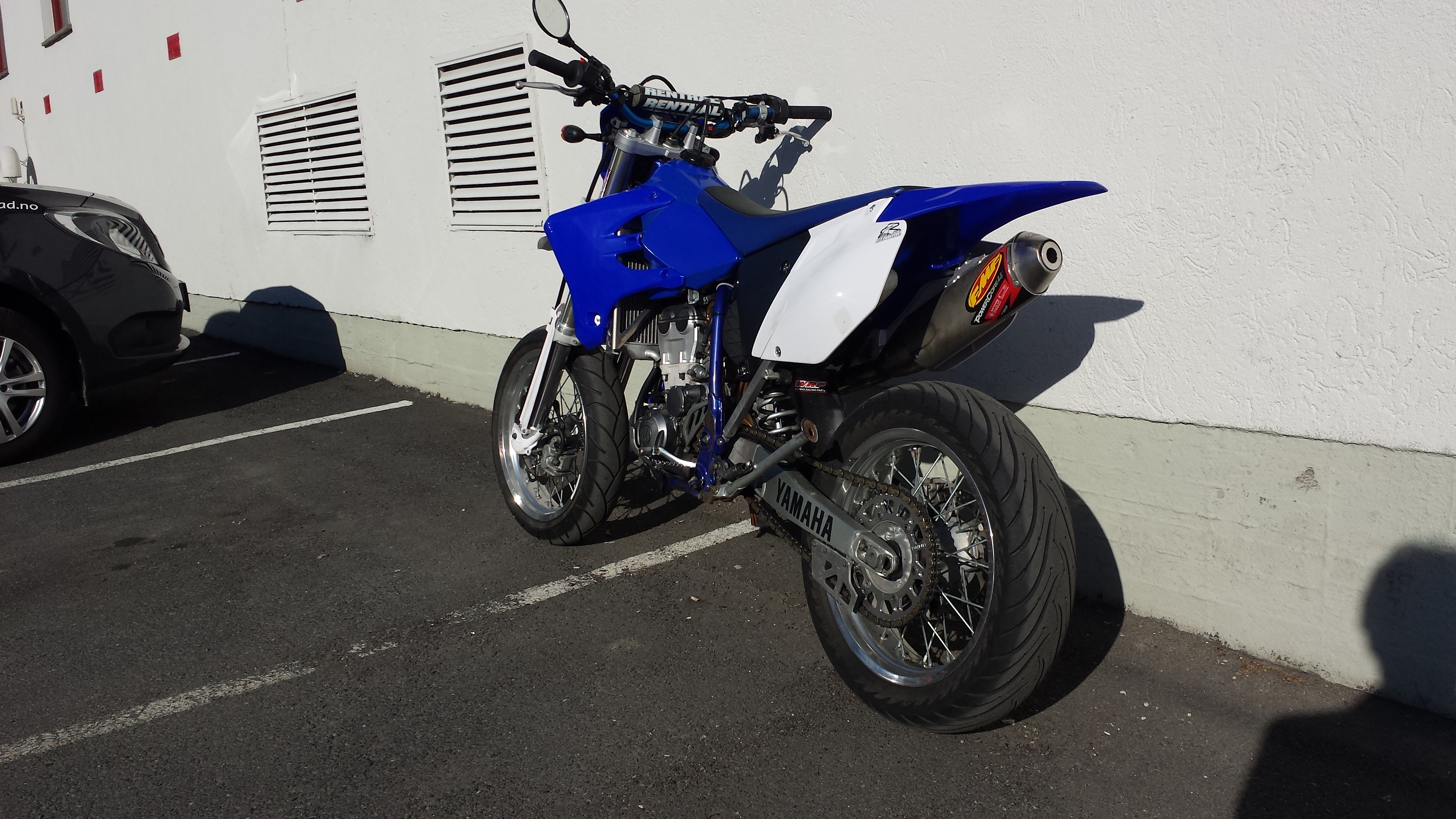

ny stuss :D
Nå så den skikkelig fin ut!

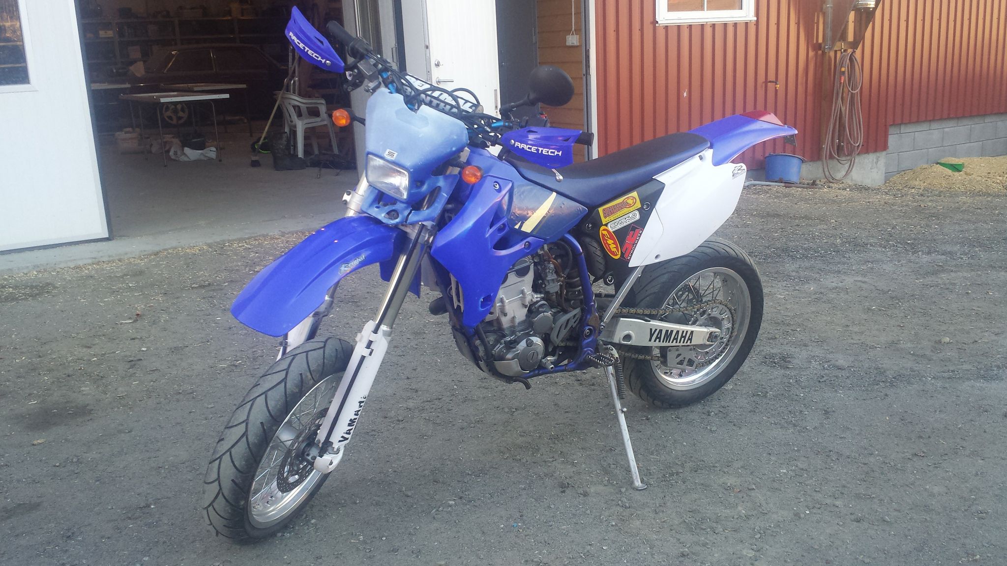

Tusen takk! :fun: er overrasket over hvor lite som skulle til før den ikke så så gammel ut lengre. Er spent på hvordan det blir når den er helt ferdig! Siden plastkittet er fra helcross har jeg måtte borre, skjære og bøye for å få på alt, det hvite sidedekselet på venstre side bak krever ganske mye og presis skjæring for å passe så det er ikke montert enda. Gaffelbein beskytterne tok jeg høyttrykkspyler og fjernet restene etter yamaha logoene, men har bestilt nye her også.
legger med et bilde av hvordan det ble med den nye rompa forfra:

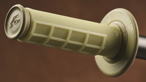

Hvis jeg får styre i dag tenker jeg å montere det og flytte over det jeg kan samt montere renthal kevlar holkene jeg har liggende. har noen grå liggende også i tilfelle det blir seende rart ut med fargen men det er SÅ gode og holde i og føles så solide :grin2:
Hva tror dere?

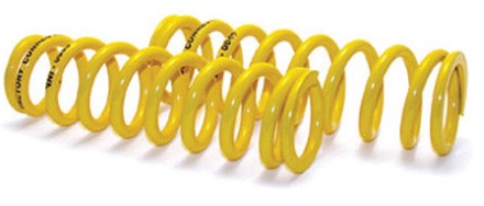

Driver også å ser på stivere fjær til bakdemperen, kan også se litt kultut med gul demper til alt det blå
Hva tror dere?
Fargen på de der er såpass nøytrale, at jeg ikke tror det blir noe problem. Har de god holdbarhet? Jeg bruker Pro Taper Pillow Tops, og er veldig fornøyd med hvor komfortable de er. De reklamerer for at tuppen ikke skal revne så lett, men det er bs. Tuppen i seg selv, som er farget, holder forsåvidt bra, men hvis du velter, så revner det like innenfor uansett. Jeg har revnet begge mine etter å ha mistet sykkelen da jeg sto tilnærmet stille i ulendt terreng. Levetiden er så som så også. Etter litt over 1 sesong, så er noen av "putene" slitt ned. De er fremdeles gode å holde i.
det skal visst være de som har best holdbarhet av alle (pga kevlaren) men er første settet mitt så vi får prøve. selv uten at de er montert kjenner jeg at det er en helt annen verden enn alle andre holder jeg har holdt i. blir spennende :) hva slags sykkel har du??
edit: her er reviews: http://www.rockymountainatvmc.com/p/709/15322/Renthal-Dual-Compound-Kevlar-Grips-Half-Waffle
Kan hende jeg prøver ut de der en dag. Har et ekstra par Pillow Tops liggende, så jeg vil montere dem først.
Jeg kjører en WR250R. Den er ikke så veldig leken på veien med bare 31 hester, men den duger plenty på grusveier og offroad.
nice! må være deilig med nyere sykkel da :) dessuten får du jo turbo kit til den så du kan få 50-60 hk, det med supermoto hjul og annen skjerm foran og ett litt mer diskret skiltoppheng ( :p ) så er du jo der ;)
