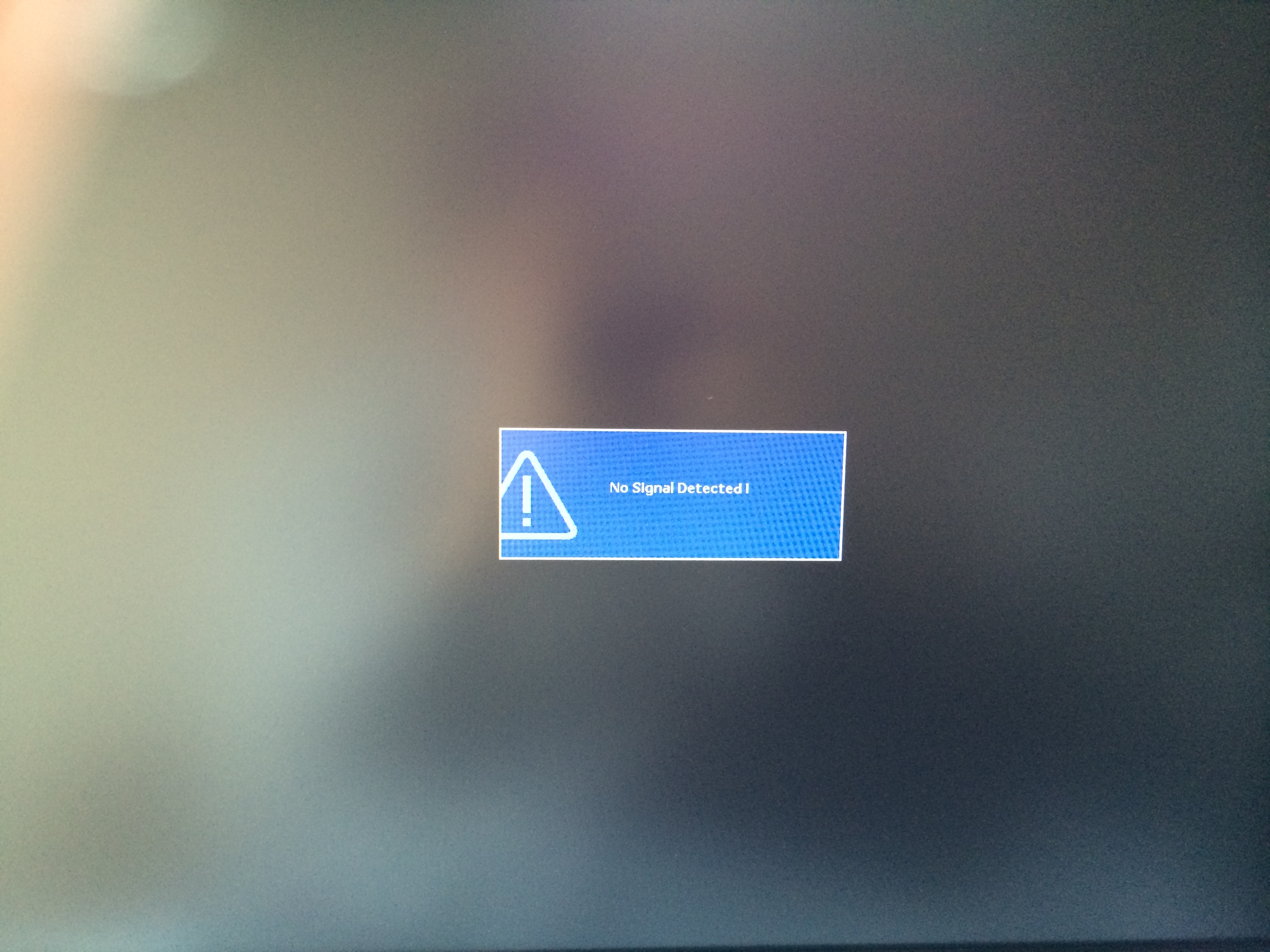

Reaver Skrevet 21. mai 2014 Skrevet 21. mai 2014 (endret) Hei Jeg bygde meg en PC i går, den kom fra komplett og er følgene PC: https://www.komplett.no/pc-i-deler-core-i5-4670kgtx760/793073 Spesifikasoner: Kabinett: Fractal Design Define R4 Black Pearl Strømforskyning: Cooler Master G650M, 650W Modular PSU CPU: Intel Core i5-4670K Processor Hovedkort: MSI Z87-G43, Socket-1150 RAM: Corsair XMS3 1600MHz 8GB Vengeance CL9 Skjermkort: MSI GeForce GTX 760 2GB PhysX CUDA SSD: Crucial M500 SSD 2.5" 120GB SATA 3.0 DVD-rom: ASUS DVD Writer, DRW-24F1ST, SATA, Black, Retail Problemet er at når jeg starter PCen popper dette opp på skjermen: Det står "No signal detected" og "No cablel" Ja, jeg har satt i skjermkabel. Takk. Endret 21. mai 2014 av Reaver
RunRookieRun Skrevet 21. mai 2014 Skrevet 21. mai 2014 (endret) Regner med du har satt i HDMI i skjermkortet? Samme skjedde med meg når jeg bygde min. Måtte først sette kabelen i hovedkortet for å få bilde, og så endre inne i systemet at GPU skulle være video-ut eller noe slikt. Husker ikke om det funker med HDMI med en gang eller om jeg måtte bruke VGA først og så endre over til HDMI, men det var et eller annet der. Prøvd med både HDMI og VGA (ikke nødendigvis samtidig, men prøv å bytte lit rundt) på både skjermkortet og hoverkortet og se om du får signal. Endret 21. mai 2014 av RunRookieRun
Reaver Skrevet 21. mai 2014 Forfatter Skrevet 21. mai 2014 Regner med du har satt i HDMI i skjermkortet? Samme skjedde med meg når jeg bygde min. Måtte først sette kabelen i hovedkortet for å få bilde, og så endre inne i systemet at GPU skulle være video-ut eller noe slikt. Husker ikke om det funker med HDMI med en gang eller om jeg måtte bruke VGA først og så endre over til HDMI, men det var et eller annet der. Prøvd med både HDMI og VGA (ikke nødendigvis samtidig, men prøv å bytte lit rundt) på både skjermkortet og hoverkortet og se om du får signal. Jeg prøvde å sette inn HDMI i skjermkortet, og har prøvd hovedkortet tidligere. Skjermkortet mitt har ikke VGA, men hovedkortet har det, det har jeg prøvd tidligere men til ingen nytte.

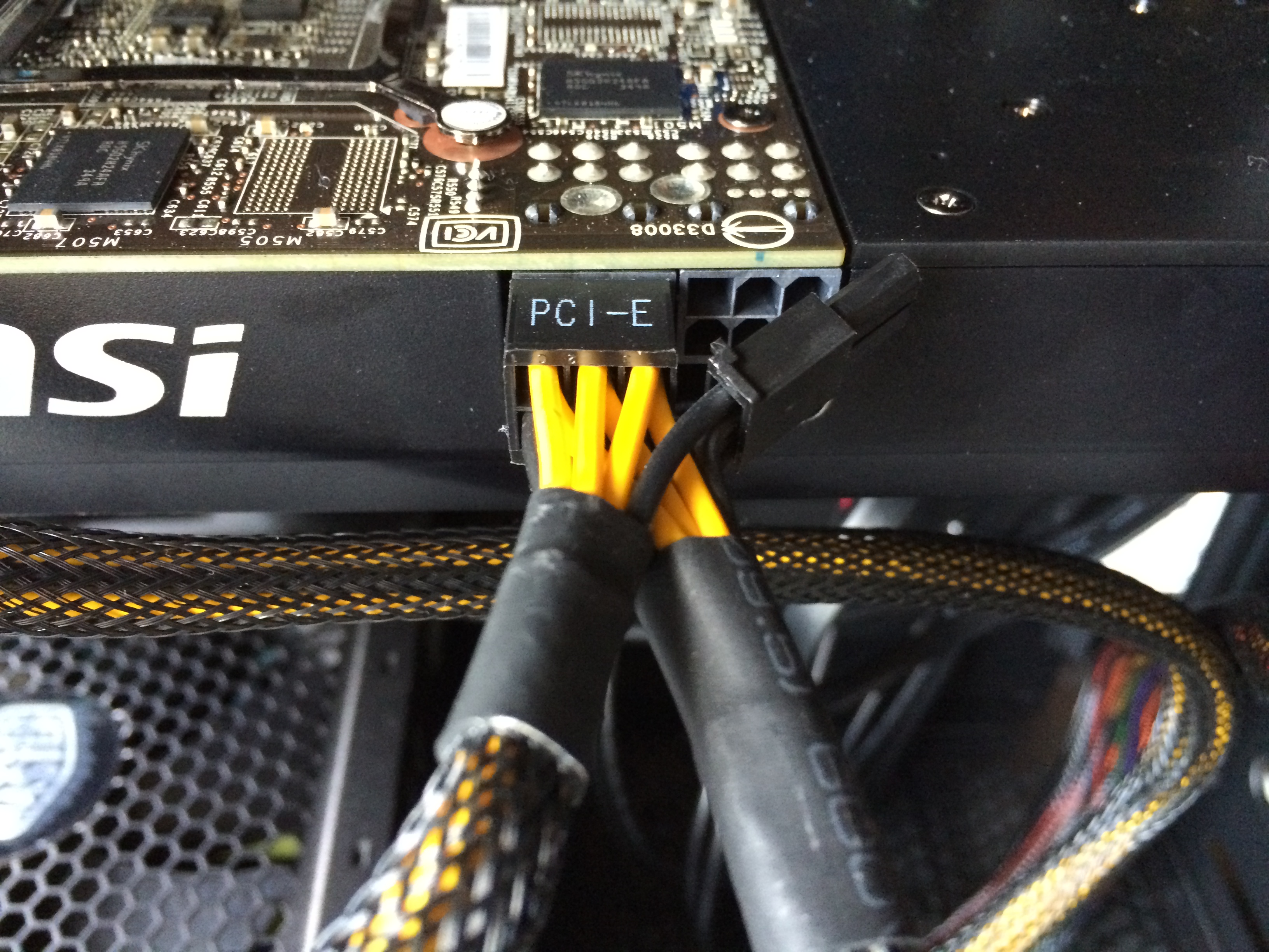

tjbr Skrevet 21. mai 2014 Skrevet 21. mai 2014 Har du plugget i strømkablene til skjermkortet? 076.JPG Hvis dette er nok å plugge inn så, ja. Prøvde å plugge inn alle, men var ikke til noe nytte. Du mangler en kabel der. Du skal har 2x 6 pins
Kyrre S. Skrevet 21. mai 2014 Skrevet 21. mai 2014 Så snodig ut den kabelen også. Er det en 2x molex til 1x 6p PCIe splitter du har der? Hvis så: Har du 2 stykk native 6p PCIe fra PSU du kan bruke?
Reaver Skrevet 21. mai 2014 Forfatter Skrevet 21. mai 2014 (endret) Så snodig ut den kabelen også. Er det en 2x molex til 1x 6p PCIe splitter du har der? Hvis så: Har du 2 stykk native 6p PCIe fra PSU du kan bruke? Gjorde det, men til ingen nytte Endret 21. mai 2014 av Reaver

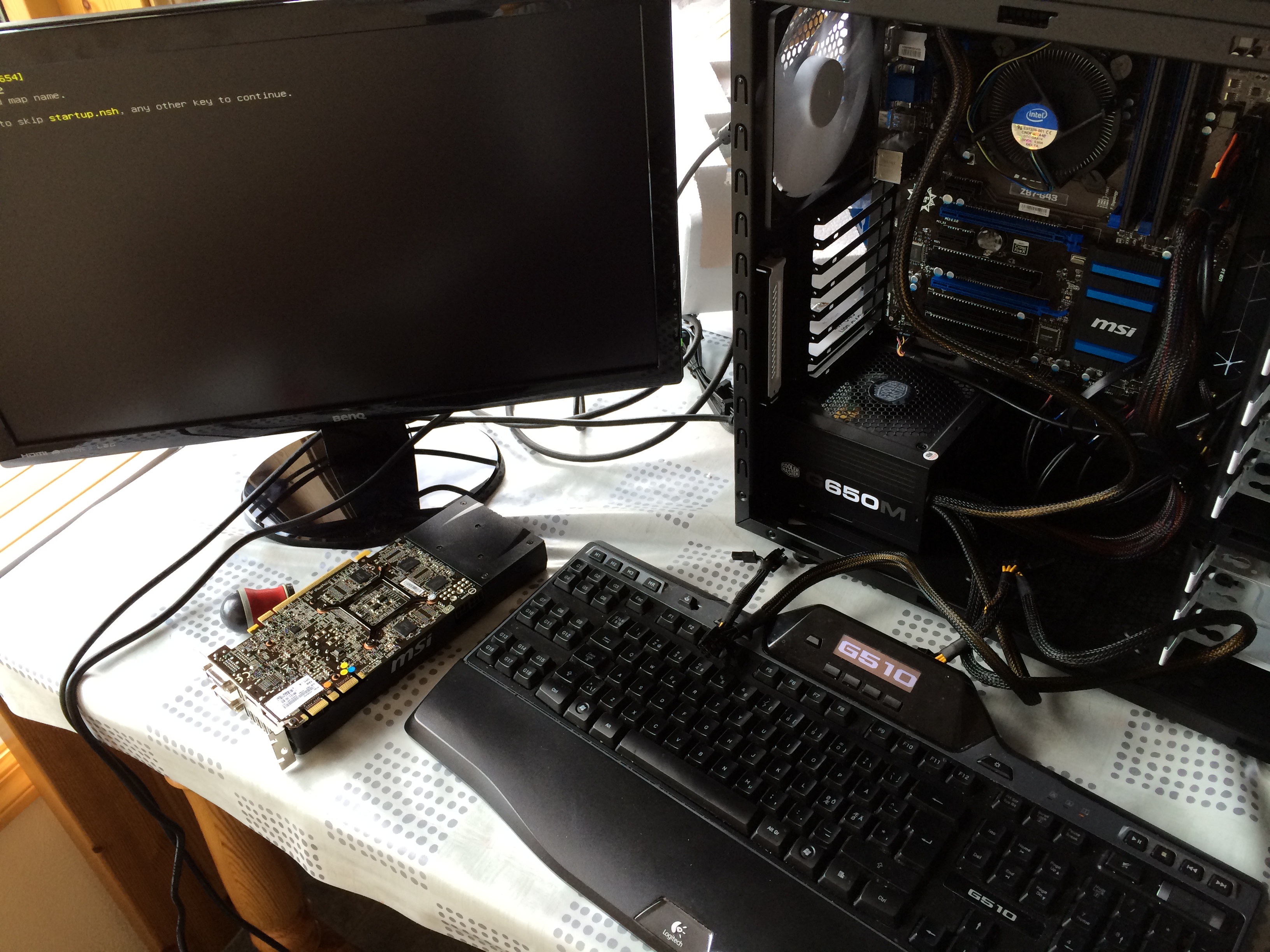

Syar-2003 Skrevet 21. mai 2014 Skrevet 21. mai 2014 (endret) Altså du plugget i begge samtidg rett fra PSU? Du kan også prøve å fjerne skjermkortet og se om det fungerer da, og eventuelt ta en kikk i BIOS. Hva hjelper det å fjerne skjermkortet? Du/vi vet ikke om det er cpu som ikke starter , eller om det er skjermkort. Dette fortalte jeg deg igår. 1) Bruk riktige kabler fra PSU 2) Kople 24Pins main PSU kabel PLUSS 8Pins EPS kabel fra PSU (obs velg rett kabel og utgang på PSU) 3) Ta ut grafikk kortet 4) Plugg skjermen din i hovedkortet (slik at det benyttes integrert grafikk i intel i5 cpu) Da kan vi konsentrare oss om PCen , å få denne til å funke først. Merk at hovedkort leds , vifter kan starte selv om intel prosessoren ikke går (mangler strøm). Den 8Pin EPS fra PSU MÅ koples til hovedkortet da den gir strøm til prosessoren. Uten den kabelen er systemet uten prosessor . Har du koplet begge strømtilkoplingene til hovedkort. Endret 21. mai 2014 av syar2003
Reaver Skrevet 21. mai 2014 Forfatter Skrevet 21. mai 2014 (endret) Altså du plugget i begge samtidg rett fra PSU? Du kan også prøve å fjerne skjermkortet og se om det fungerer da, og eventuelt ta en kikk i BIOS. Hva hjelper det å fjerne skjermkortet? Du/vi vet ikke om det er cpu som ikke starter , eller om det er skjermkort. Dette fortalte jeg deg igår. 1) Bruk riktige kabler fra PSU 2) Kople 24Pins main PSU kabel PLUSS 8Pins EPS kabel fra PSU (obs velg rett kabel og utgang på PSU) 3) Ta ut grafikk kortet 4) Plugg skjermen din i hovedkortet (slik at det benyttes integrert grafikk i intel i5 cpu) Da kan vi konsentrare oss om PCen , å få denne til å funke først. Merk at hovedkort leds , vifter kan starte selv om intel prosessoren ikke går (mangler strøm). Den 8Pin EPS fra PSU MÅ koples til hovedkortet da den gir strøm til prosessoren. Uten den kabelen er systemet uten prosessor . Har du koplet begge strømtilkoplingene til hovedkort. Jeg hadde allerede koblet til strøm til CPU og 24pin kontakten inn i hovedkortet Men hvor skal jeg koble til skjermen? Fra bak på PCen? Endret 21. mai 2014 av Reaver

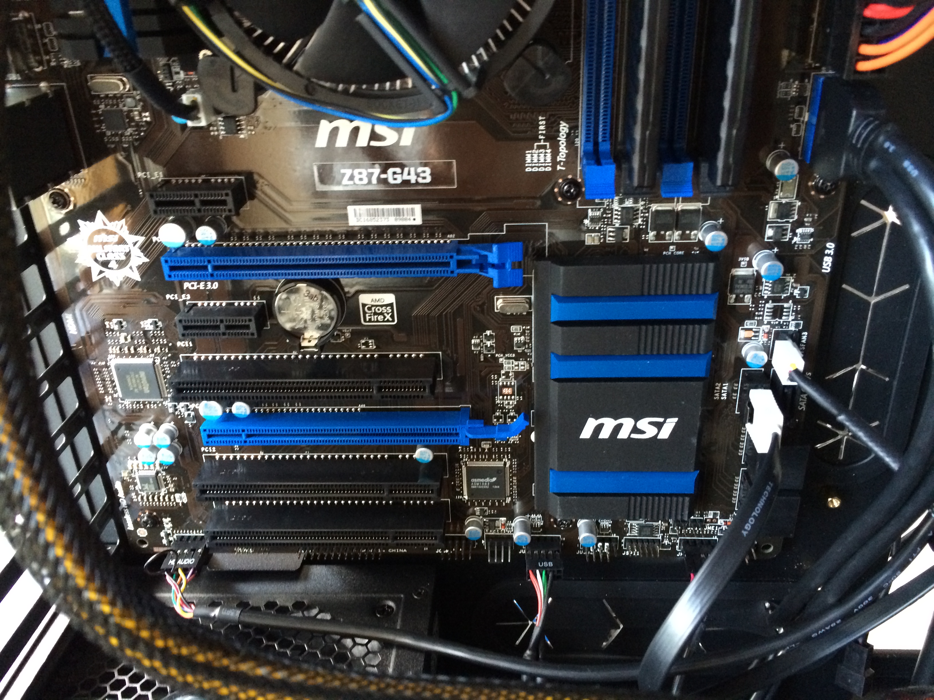

Kyrre S. Skrevet 21. mai 2014 Skrevet 21. mai 2014 (endret) På en av disse. HDMI, (venstre), VGA (høyre topp) og DVI (høyre nede). Alle disse sender bildesignal, så forsøk en eller flere av disse (alt ettersom åssen skjerm du har og åssen kabler/overganger du har). Endret 21. mai 2014 av Kyrre S.
Syar-2003 Skrevet 21. mai 2014 Skrevet 21. mai 2014 Nå som du ikke har i GTX760 kortet kople skjern til hovedkortet. Ville halst brukt DVI utgangen Så kan du feilsøke om du får BIOS til å POSTE (og synlig skjermbilde)

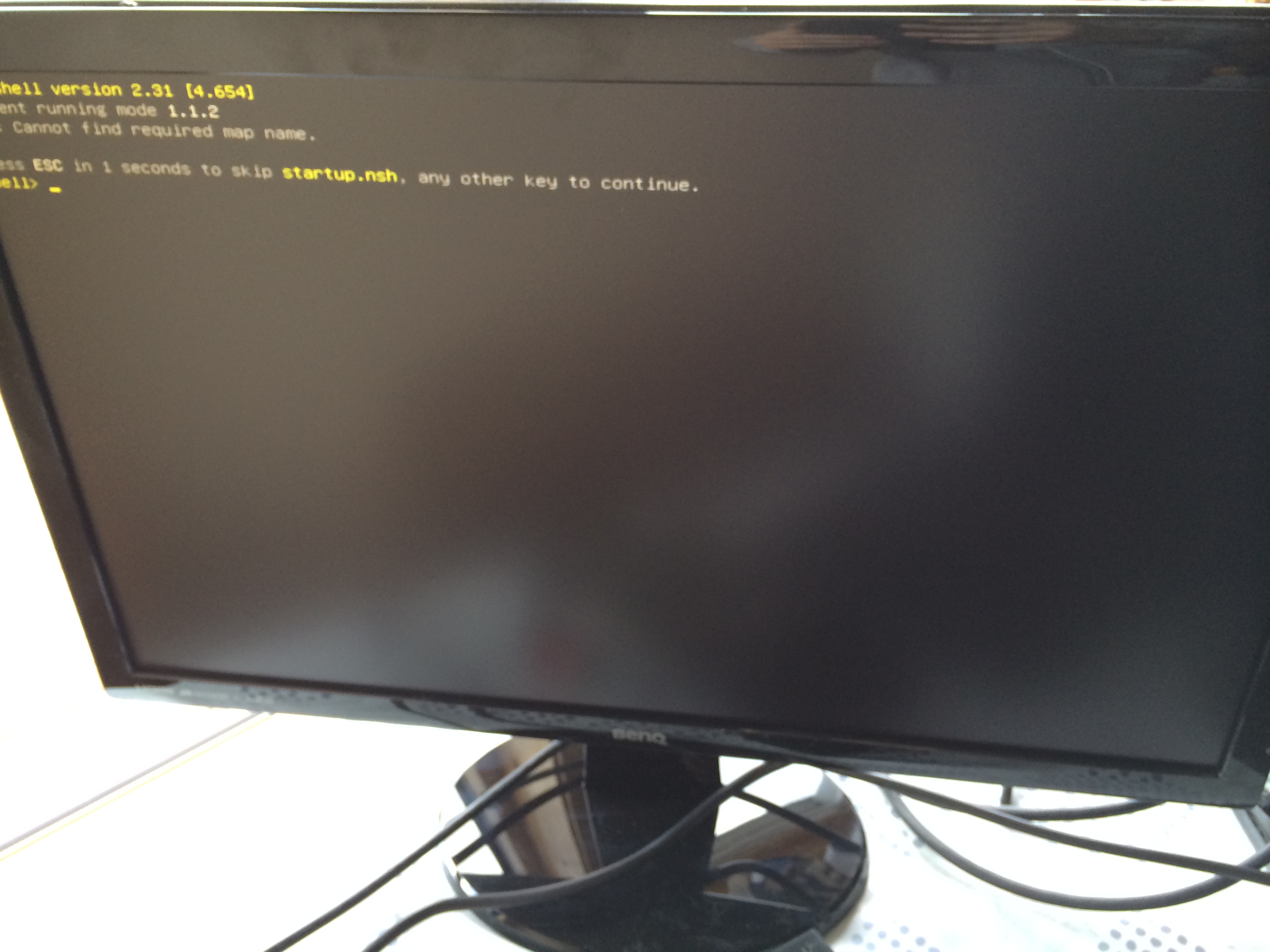

Reaver Skrevet 21. mai 2014 Forfatter Skrevet 21. mai 2014 HDMI, (venstre), VGA (høyre topp) og DVI (høyre nede). Alle disse sender bildesignal, så forsøk en eller flere av disse (alt ettersom åssen skjerm du har og åssen kabler/overganger du har). Det fungerte! På et vis... Kommer opp et eller annet EFI Shell screen.
Syar-2003 Skrevet 21. mai 2014 Skrevet 21. mai 2014 Du må resette cmos Så går du inn og setter opp BIOS i hovedkortet riktig. "Load optimized defaults" Startup problem, stuck at EFI screen I'm having this EXACT problem right this second, everything going perfect until I enable "WIndows 8 features" (or something like that) in the bios (MSI Mobo) now I can't even access the bios, I'm on the backup, any help greatly appreciated!!! I cleared the CMOS using the manual's instructions so the motherboard would go back to default BIOS. This allowed me to access the BIOS. http://www.tomshardware.co.uk/forum/366241-31-startup-problem-stuck-screen Når dette er klart kan du installere operativ system egentlig. GTX760 grafikk kortet kan du godt vente med til du har installert OS , drivere og annet.
Reaver Skrevet 21. mai 2014 Forfatter Skrevet 21. mai 2014 Du må resette cmos Så går du inn og setter opp BIOS i hovedkortet riktig. "Load optimized defaults" Startup problem, stuck at EFI screen I'm having this EXACT problem right this second, everything going perfect until I enable "WIndows 8 features" (or something like that) in the bios (MSI Mobo) now I can't even access the bios, I'm on the backup, any help greatly appreciated!!! I cleared the CMOS using the manual's instructions so the motherboard would go back to default BIOS. This allowed me to access the BIOS. http://www.tomshardware.co.uk/forum/366241-31-startup-problem-stuck-screen Når dette er klart kan du installere operativ system egentlig. GTX760 grafikk kortet kan du godt vente med til du har installert OS , drivere og annet. Hva er BIOS og CMOS?
Kyrre S. Skrevet 21. mai 2014 Skrevet 21. mai 2014 (endret) Tror du må lese litt i manualen til hovedkortet ditt. Det er noen basic ting man bør kunne når man skal begynne å snekre sammen en PC. BIOS er Basic Input/Output System. Her kan man gå inn før man kommer til OS (windows) og gjøre en god del valg. Jeg vil si at det er et _krav_ å inn her når man starter en PC for første gang. Man kan f.eks sette opp ACHI eller RAID, de-aktivere elementer på hovedkortet man ikke skal bruke, definere boot priority, definere hva som skal være skjermkort osv... Clear CMOS = Reset BIOS. Da setter du BIOS tilbake til "factory default". Det er ulike metoder for hvordan dette gjøres (knapp på IO panel, "kortslutte" batteriet, bruke jumper), og det står i din manual hva du skal gjøre for å resette BIOS. Linken syar2003 gav deg viser at det kan være et problem å være "stuck at EFI screen" og at en reset til factory default kan fikse dette problemet for deg. Endret 21. mai 2014 av Kyrre S.
