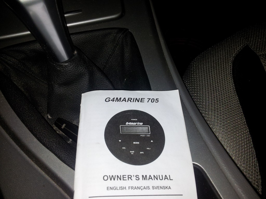

Monterte en G4Marine 705 i båten til pappa og vi finner overhodet ikke ut hvordan man søker inn stasjoner. Følger man manualen finner den kun én kanal og det på 113MHz(???). Søker man med APS-knappen finner man P3 men den kobler konsekvent inn og ut med 4 sekunders mellomrom.
Søker man manuelt finner man en og annen stasjon men det tar vanvittig lang tid å måtte trykke seg gjennom alle frekvensene på leting etter kanaler. Samt at den plutselig kan finne på å hoppe rett til 113MHz.
