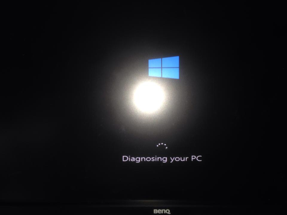

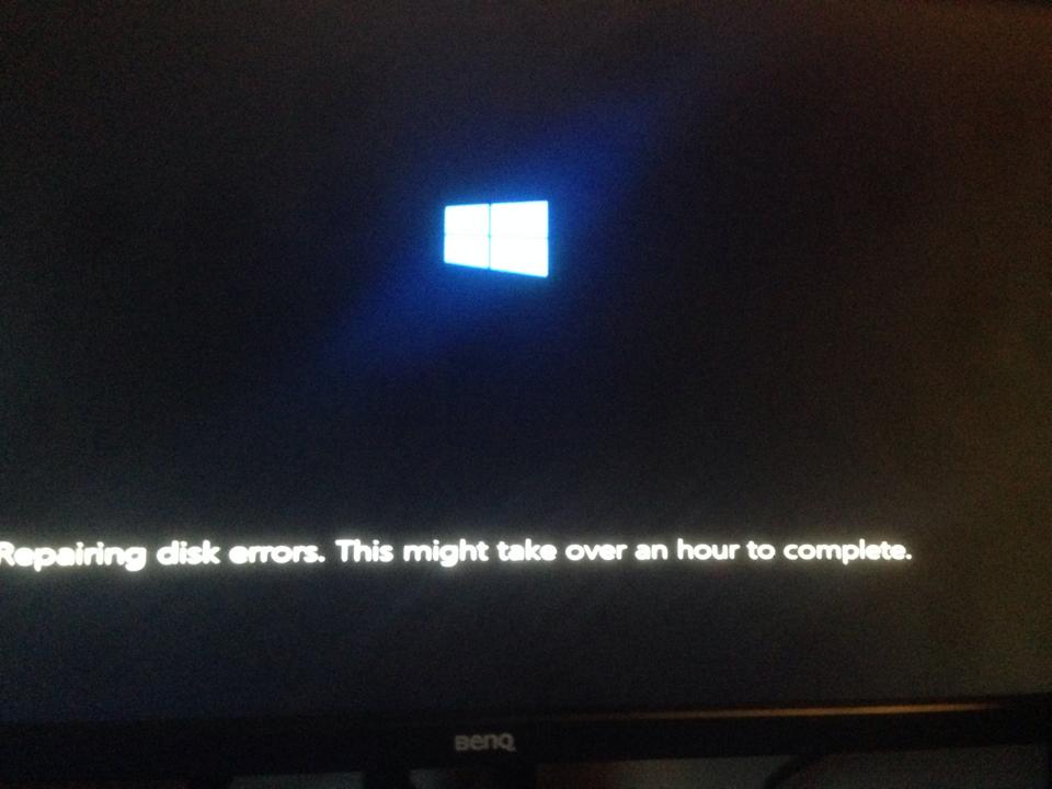

Hei, jeg har et problem med PC-en min som fungerte helt fint for bare timer siden, jeg tok en omstart av maskinen og deretter kommer den til Windows Booten (jeg kjører Windows 8.1) men etter det får den bluescreen hvor feilen er "unmountable boot volume".
Om man så starter den opp på nytt begynner den å kjøre "Preparing Automatic Repair" deretter går skjermen i svart litt også kommer "Diagnosing your PC" deretter "Repairing disk errors. This might take over an hour to complete".
Etter den har kjørt gjennom alt dette som PC-en setter i gang selv kjører den vanlig opp igjen, men da kommer samme bluescreen meldinga om "Unmountable Boot Volume" og deretter begynner den på repair prosessen igjen.

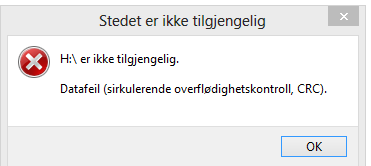

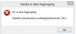

Jeg har prøvd med en dockingstasjon og tatt ut disken av PC-en og satt den i dockingstasjonen og kjørt den opp på en annen PC, mens jeg er i Windows, her får den opp SSD'n, men når jeg prøver å få kontakt eller åpne den kommer feilmeldingen "Datafeil (Sirkulerende overflødighetskontroll, CRC)"

Npr jeg har startet opp SSD-en i dokkingstasjonen og ser etter disken i "Datamaskinbehandling" står filsystem som "RAW" og kapasitet "111,27GB" som stemmer, men på ledig plass står det også 111,27GB" som da virker som den er tom og at filene da er fortapt, men det er fortsatt melding om diskfeil så den kan ikke åpnes.

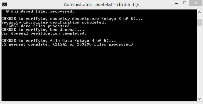

prøvde noe i form av CMD "CHKDSK" command, om dette kan ordne opp i noe kanskje? har ikke peiling på akkurat dette, men prøvde.
Se bilde:
Takk for hjelpen, CHKSDK commandoen i CMD løste hele problemet, etter å ha stått og jobbet ca 1 time, poppet plutselig disken opp på nytt med alt innholdet på den og alt var lesbart! herlig! :D
