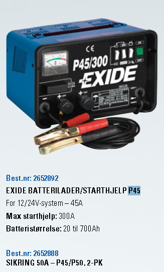

langejon Skrevet 6. mai 2014 Forfatter Skrevet 6. mai 2014 (endret) Vi har en exide p45 batterilader. Er det mulig å bruke den til å lade batteriene samtidig som vi spiller? Regner med at den ikke er kraftig nok til å drive anlegget aleine. Endret 6. mai 2014 av langejon
Andrull Skrevet 6. mai 2014 Skrevet 6. mai 2014 (endret) Du kan ikke lade noe om lasten er høyere enn hva laderen kan levere. Da vil du fortsatt bare stå å tømme batteriet. 45A er ca 1/3 eller 1/4 av hva du trenger for å i det hele tatt ha overskudd av energi slik at batteriet kan lades mens man spiller. (Gitt at du ligger rundt de oppgitte 2000 wattene) En lader er ikke ment for å dra noe mer enn kun å lade batteriet og er dermed uegnet i denne størrelsesordenen. En lader trenger heller ikke å ha særlig ren strøm, ja den trenger bare være likerettet for batteriets sin del. I motsetning til forsterkere som er glad i forholdsvis ren og glatt DC. Endret 6. mai 2014 av Andrull
