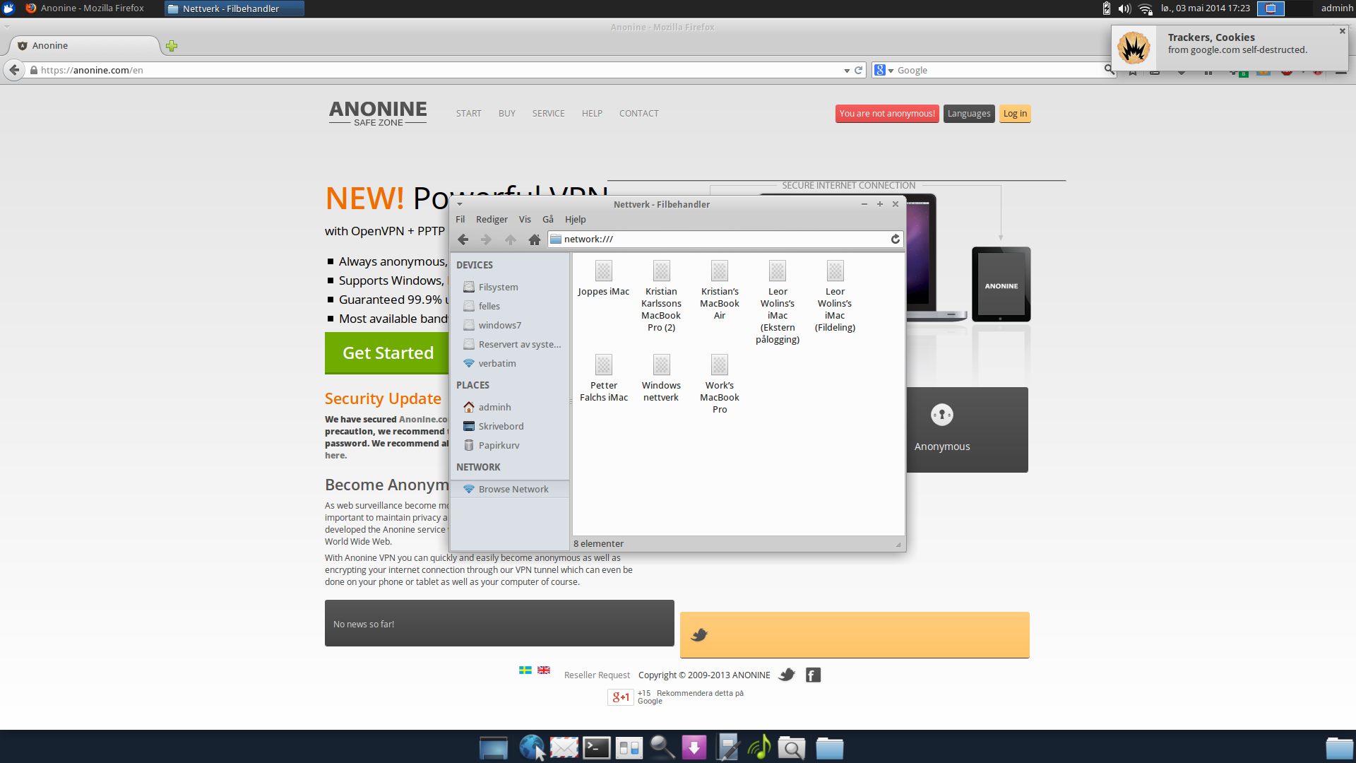

ParanoidTulling Skrevet 3. mai 2014 Skrevet 3. mai 2014 Hei Var tilkoplet VPN i går og bare surra rundt på nettet, når jeg plutselig oppdaga en del nye enheter i "nettverk" mappa som om jeg var i et slags LAN. Tok et screenshot føre jeg koplet av VPN'en og alle enhetene gikk bort momentant. Kan poste screenshot seinere, den er på Linux partisjonen Creepy....

ParanoidTulling Skrevet 3. mai 2014 Forfatter Skrevet 3. mai 2014 (endret) Det er https://anonine.com/en Det at jeg ser andre maskiner og hva de kaller maskinene syns hvertfall ikke jeg noe om... Tjenesten lover tross alt ingen logging og full anonymitet Edit: Tok å relogga til Linux nå for å teste, dette kom opp når jeg logga med på VPN'n... De folka her har fullt navn som nettverksnavn og greier. Er ikke samme folk som jeg så der i går Endret 3. mai 2014 av ParanoidTulling
ParanoidTulling Skrevet 3. mai 2014 Forfatter Skrevet 3. mai 2014 Lasta ned Wireshark og hadde IP adressa til folka innen få minutter. Nå i teorien har jeg da IP adresse og nettverksnavn + fullt navn hvis de ikk har noe random, og jeg veit at på den ene IP adressa er det en iMac med ekstern pålogging. Nå i teorien så kan jeg da brute force med til den eksterne pålogginga? Ikke det at jeg klarer eller har behiv for det, men bare får å lage et poeng. Det må da være noe veldig feil med systemet til denne VPN tilbyderen?
trrunde Skrevet 3. mai 2014 Skrevet 3. mai 2014 Ser ut som de har aktivert client-to-client i openvpn serveren. Dette fører til at du ser alle andre maskiner som er koblet opp mot samme vpn gw som deg. https://openvpn.net/index.php/open-source/documentation/howto.html "Uncomment out the client-to-client directive if you would like connecting clients to be able to reach each other over the VPN. By default, clients will only be able to reach the server."
