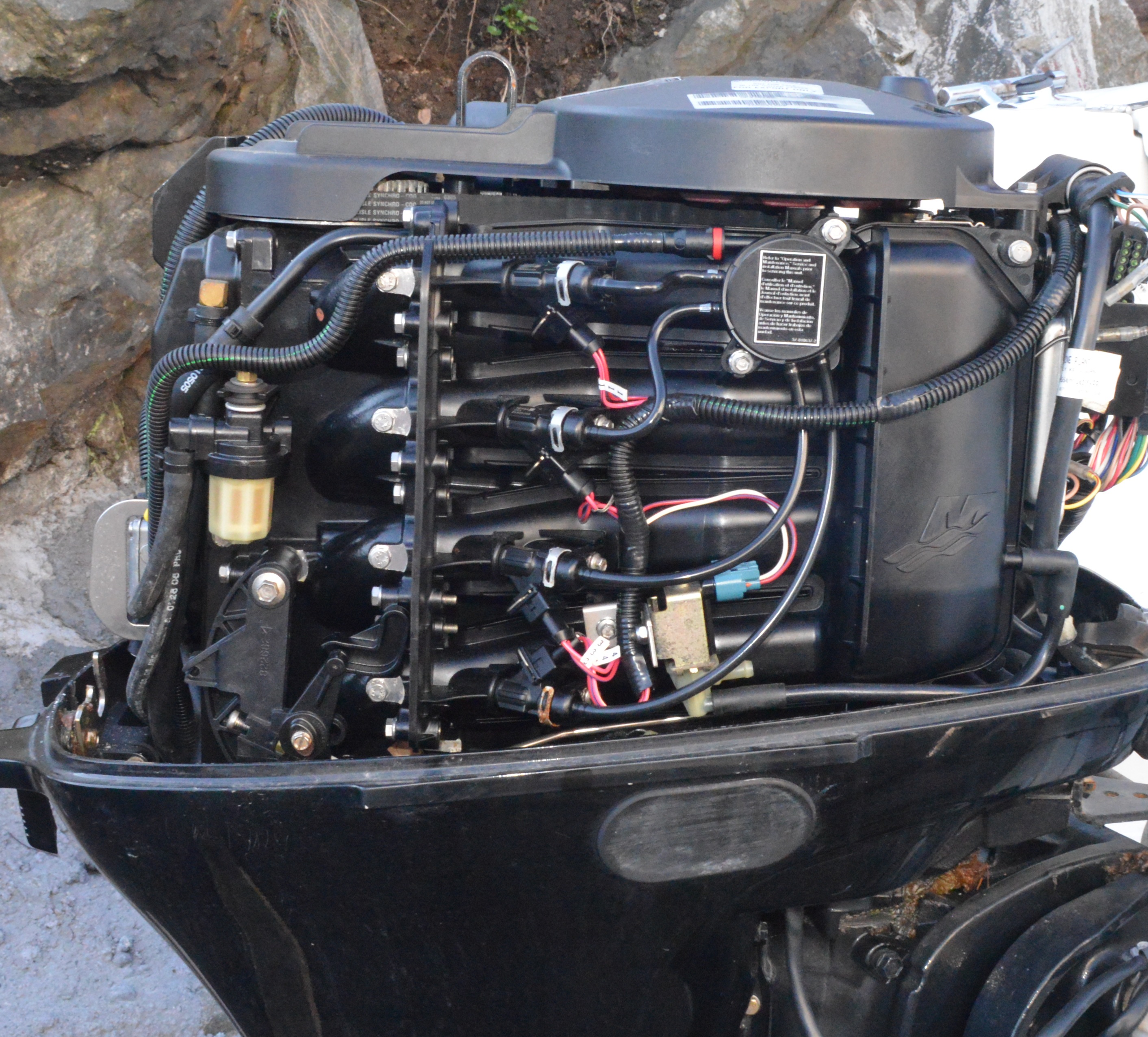

Darkbill Skrevet 23. april 2014 Skrevet 23. april 2014 Bør ikke være noe ordentlig deksel hvis du skjønner. Mitt er åpent på sidene, og ganske tynt. Tror det kun er så du ikke drar ut ved uhell. Kan du legge ut bilder på nytt? Får ikke forstørret/sett de.
Darkbill Skrevet 23. april 2014 Skrevet 23. april 2014 Kan også være du kanskje ikke har noen deksel på din modell. Ser du noe som ligner på pluggene i manualen? Gjerne 4 rett på rad, med hver sin egen kabel og sylinder.

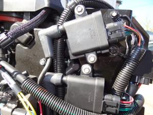

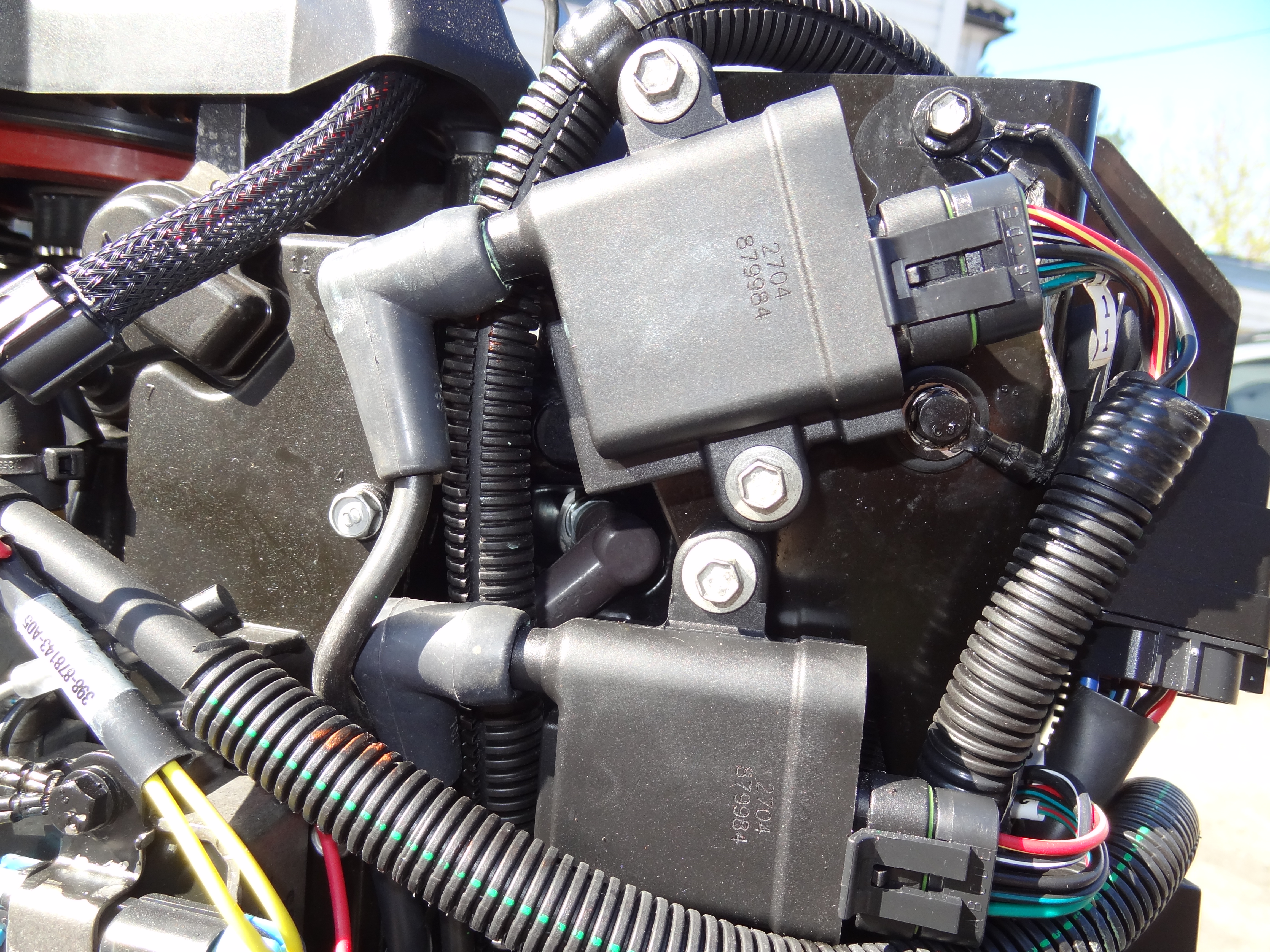

PerRinde Skrevet 23. april 2014 Forfatter Skrevet 23. april 2014 Det ligger 4 pluggkabler inn til en boks.Jeg tok av hetta på boksen og der var toppen på pluggen Så skrudde jeg av hele boksen.2 lange bolter 9 mm.Og fjernet en connection.Men jeg tør rett og slett ikke å splitte den boksen.Det ser helt kompakt ut.Kan det være "evighetsplugger"? Får å få skrudd av boksen måtte jeg holde tunga rett i munnen.Aldri sett noe sånn før.Jeg går og tar noen nye bilder
PerRinde Skrevet 23. april 2014 Forfatter Skrevet 23. april 2014 Kanskje det ikke er noen plugger på motoren??? kanskje det ikke er plugger på motoren

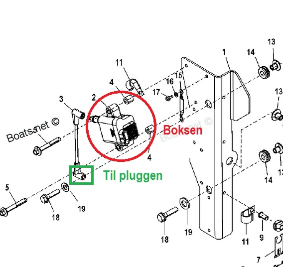

Nautica Skrevet 27. april 2014 Skrevet 27. april 2014 (endret) Kanskje det ikke er noen plugger på motoren??? kanskje det ikke er plugger på motoren De to boksene der er ikke plugger det er magnetene som gir gnist til pluggene, og pluggene finner du i andre enden av de tykke gummikablene som går fra boksene, bare og dra litt hardt i den enden av kabelen. Husk og få trykket kablene ordentlig på plass igjen etterpå. Bigfoot 60 er 3 sylindret, EFI 60 fourstroke er 4 sylindret, for meg ser det ut som du har en 4 sylindret motor. Anbefaler at du får noen til og hjelpe deg, ødelegger du gjengene i motorblokka er det bare og kaste motoren. Endret 27. april 2014 av Nautica
