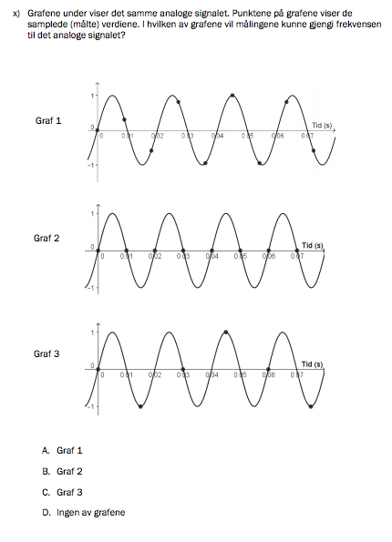

x: graf 1 fordi samplingsfrekvensen er høyere enn signalfrekvensen.

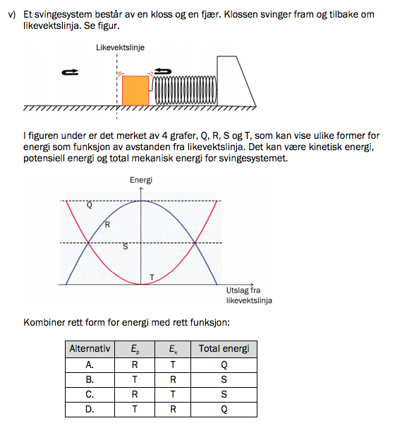

v: Hastigheten og den kinetiske energien er størst når klossen passerer likevektslinja. Ergo må graf R være kinetisk energi. Summerer man kinetisk ® og potensiell (T) energi så får man total energi. Det må bli linja Q i diagrammet. Da må alternativ D være riktig.

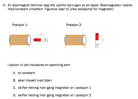

h: Det roterende magnetfeltet vil indusere en vekselspenning. Dermed kan du forkaste alternativ A og B. Hvilket av de to siste alternativene som er riktig må jeg tenke litt mer på.

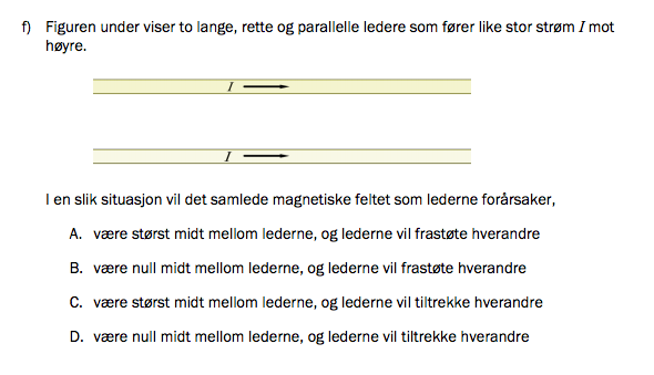

f: Midt mellom lederne får vi en situasjon der den ene lederen gir et magnetfelt ut av planet og den andre lederen gir et magnetfelt inn i planet. Disse vil utligne hverandre og gi null magnetfelt akkurat der. Da kan du stryke alternativ A og C. De to lederne vil lage et ytre felles magnetfelt. Magnetfeltlinjene går altså rundt begge lederne. Magnetfeltlinjene "foretrekker" korteste vei, altså å være så korte som mulige. Det presser lederne sammen. Alternativ D er riktig.
