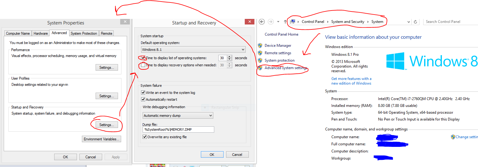

St. Anders Skrevet 30. april 2014 Skrevet 30. april 2014 Den blir dynamisk det stemmer, men det har ingen betydning så lenge du klarer og starte maskinen, men om du fjerner den gamle disken "Mirror disken" så kan du igjen fjerne den fra disk management og da tror jeg den doble oppstarten skal gå bort igjen, evt må en gjøre det på annet vis. Om du finner ut du skal kjøre OS konstant på RAID1 via Windows sin løsning så vil du alltid ha to BOOT disker å velge i oppstarten av datamaskinen, men det har ingen betydning hva som velges før den ene av disse krasjer, og systemet vil automatisk velge for deg i oppstarten, Du kan ved å følge bilde hake bort å vise oppstarts valg, og evt bare hake på og vise med feil.
