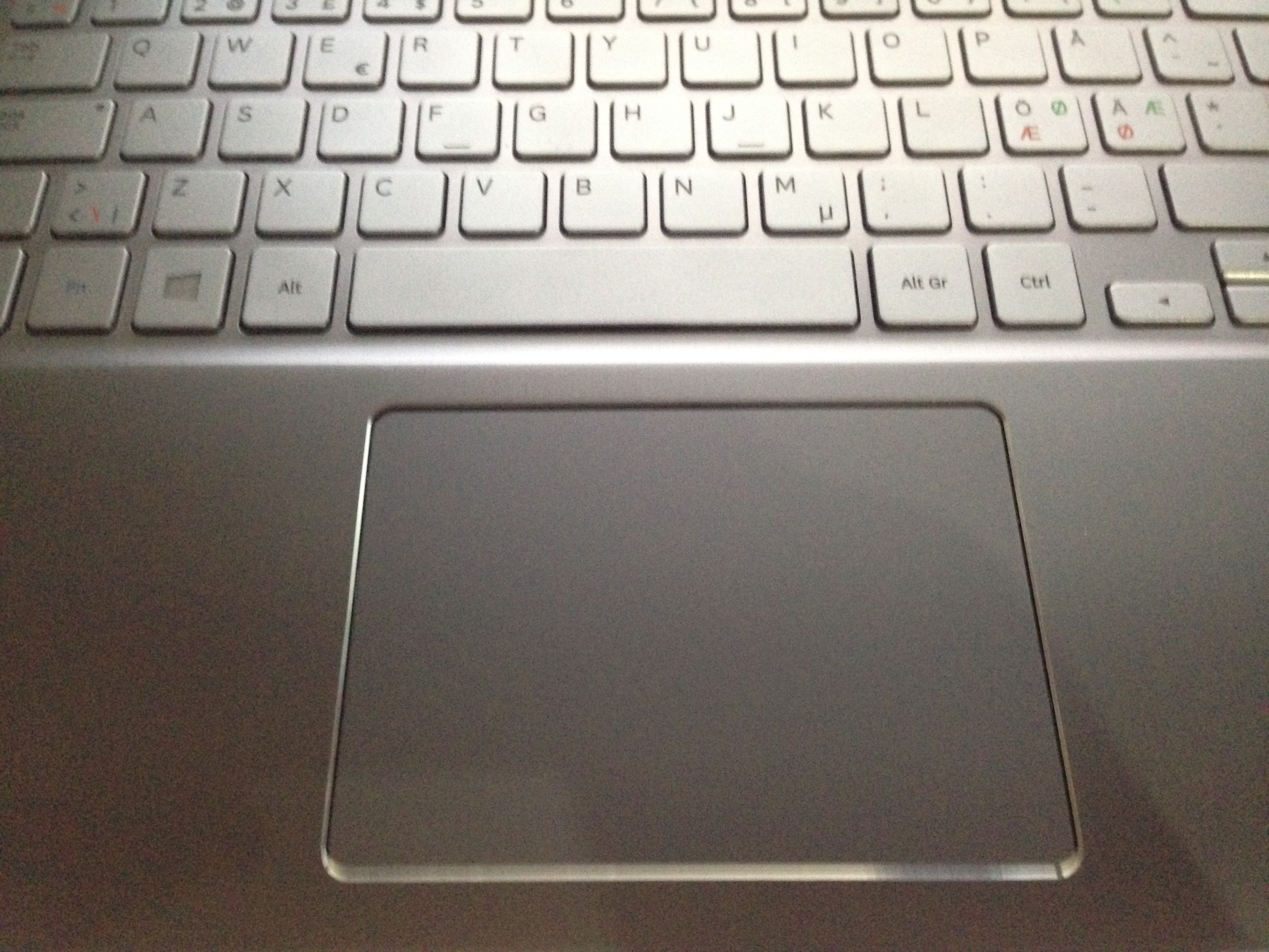

Her er bilde av touchpad-en. Burde kanskje tenkt på å skru PC-en av, men det var før jeg visste at den var ødelagt. Jeg har en Samsung 7 Chronos (770z5e). Skal prøve å demontere PC-en nå får å se om det er noe jeg får gjort, wish me luck!

Touchpad-softwaren viser at 5 fingre er på touchpad-en...
