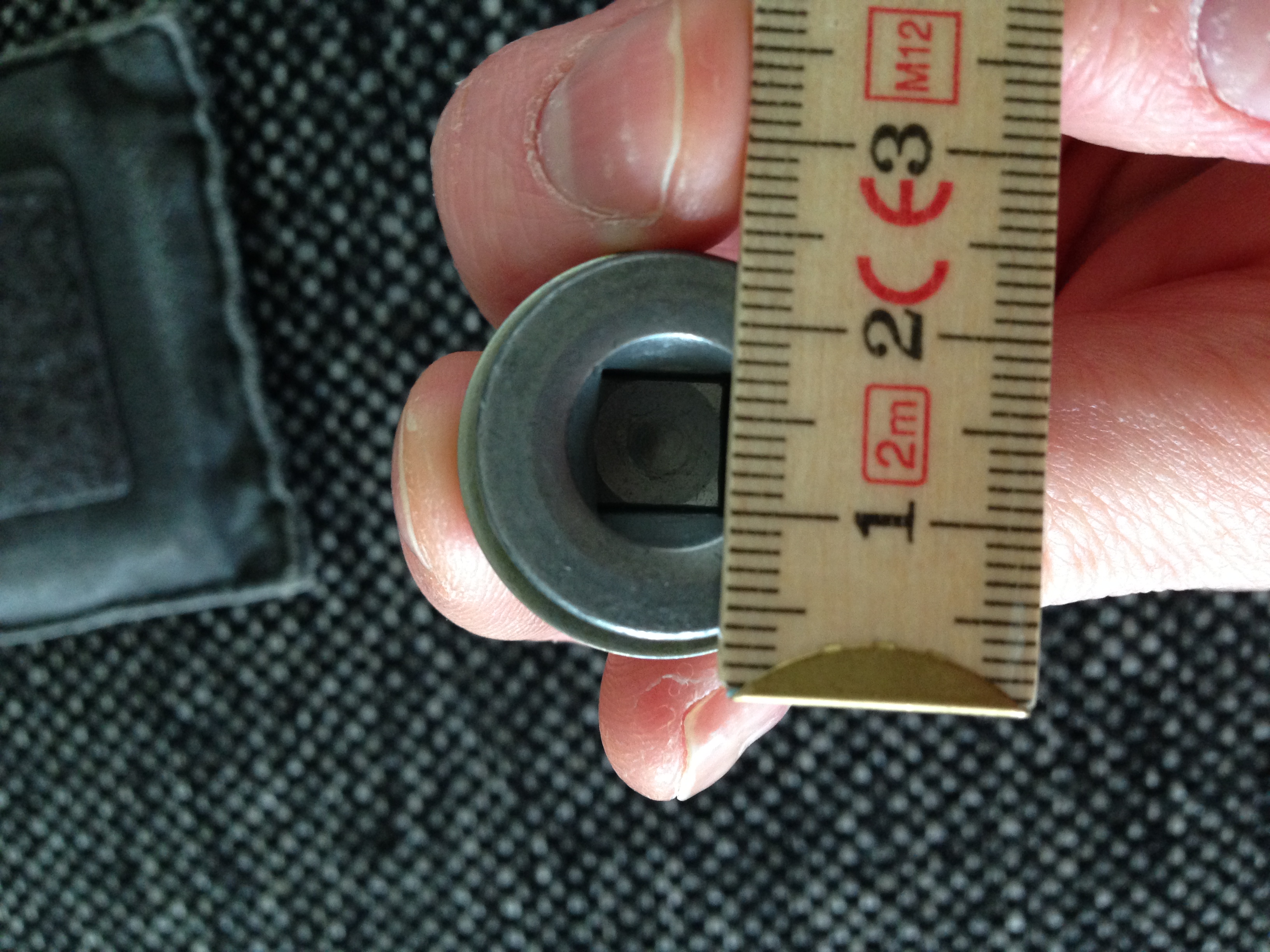

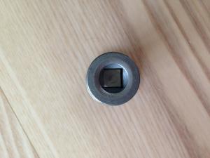

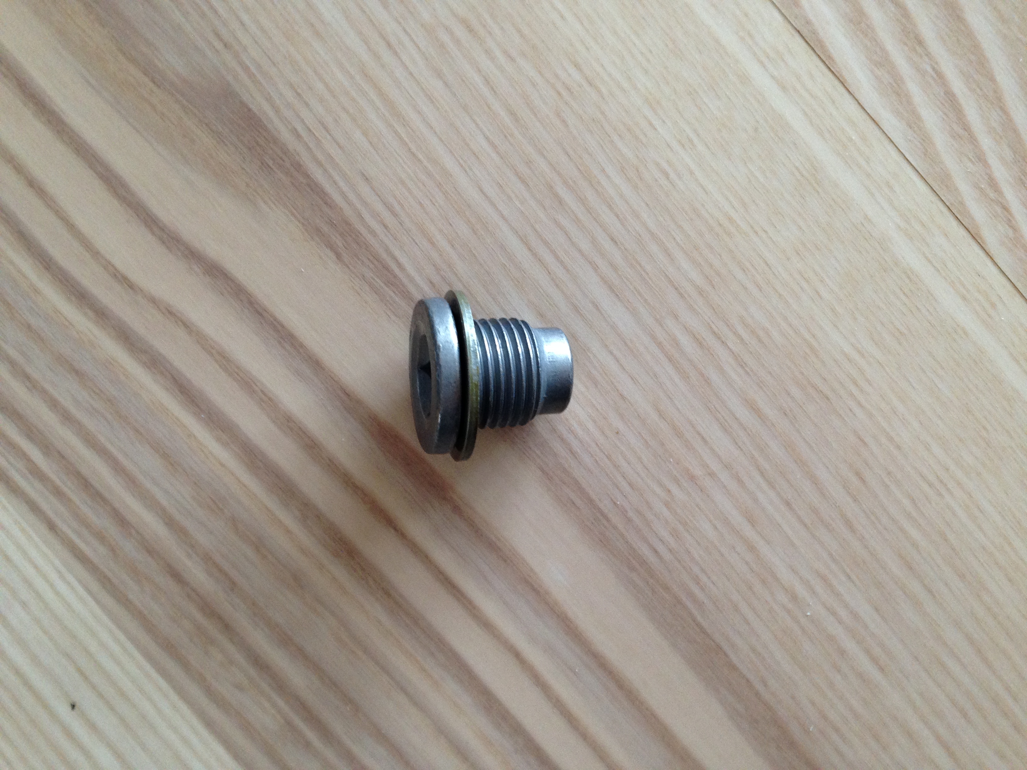

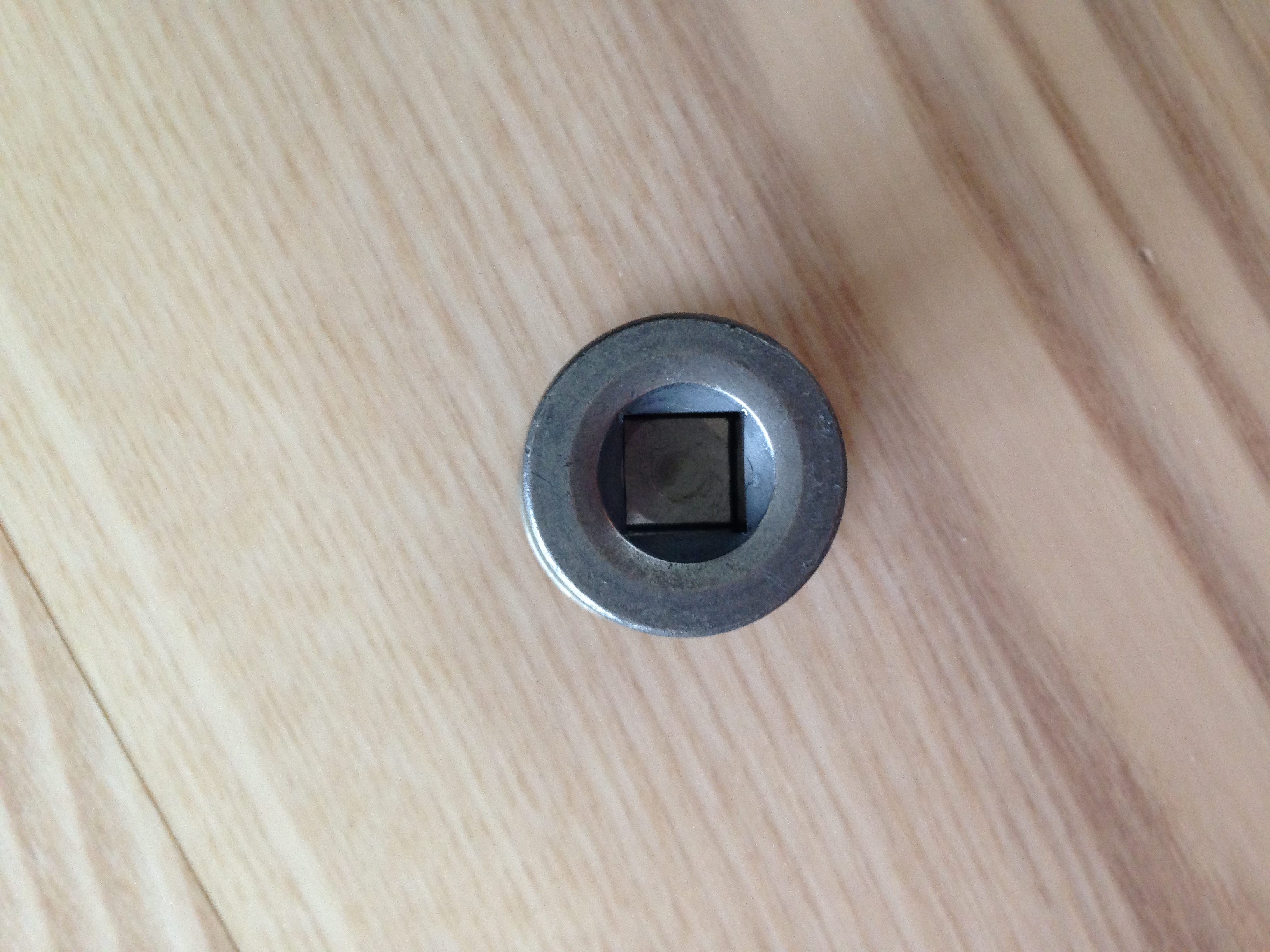

ostenxx Skrevet 31. mars 2014 Skrevet 31. mars 2014 (endret) Tidligere i år skaffet jeg nødvendig utstyr til å gjennomføre olje - og oljefilterskift på min Renault Kangoo. Alt er originaldeler, og jeg har i den sammenhengen problemer med å finne riktig bits til bunnpluggen. Jeg har tatt en del bilder av bunnpluggen som dere kan se nedenfor. Er det noen som vet hvilken type bits/verktøy som skal benyttes? Det er kjekt om du/dere kan gi meg link til hvor jeg evt. kan kjøpe det (helst clas ohlson, biltema eller jula). Takker for hjelp! Endret 31. mars 2014 av ostenxx

Inge Rognmo Skrevet 31. mars 2014 Skrevet 31. mars 2014 1/3"? Går ut fra du mente enten 1/2" eller 1/4". Ingen av de passer, og heller ikke 3/8". Bildet viser en 8mm firkant, som forøvrig er en vanlig type på franske biler. Den er også inkludert i settet som allerede er nevnt. 1

Habla Møberg Skrevet 31. mars 2014 Skrevet 31. mars 2014 Om jeg husker rett så passer det ikke å bruke noe form for "universalt" verktøy (som en skralleforlenger) i PSA sine oljeplugger, så det rette blir nok å bruke en egnet firkant til formålet. Jæ... kjipt å herpe en oljeplugg, er du riktig uheldig så har forrige person som skrudde den fast kjørt på med luftverktøy uten moment, så den sitter som Per i Kari... Det settet jeg lenket til over kjøpte jeg i.f.m. oljebytte på en Xsara, og passet glimrende til den. Så om Renault benytter samme størrelse på pluggen så er det "løp og kjøp" i mitt hode

Mekker`n Skrevet 31. mars 2014 Skrevet 31. mars 2014 Store faren rundt de jallaverktøyene, samme som han bruker i den filmen også er at verktøyet glepper. Den pluggen er fort 9mm bred og helt rund. Da slegger man inn en torx og bytter den pluggen når den først kommer ut. Derfor styrer du unna slikt verktøy selvom du kommer til Selv bruker jeg dette her fra wuerth, men det koster fort litt for mye til ditt " engangsbruk". Tror jeg ga en tusenlapp ellerno sånt for det, men det tåler misbruk og du kommer til på trange plasser da det passer med 17mm fastnøkkel rett på de bitsa. http://nettbutikk.wuerth.no/haandverktoy/piper-og-pipesett/oljepluggpipesett Ellers har jeg også lagd verktøy selv ved å slipe ned en 3/8 forlenger, men jeg vet ikke helt. Anbefales ikke.
