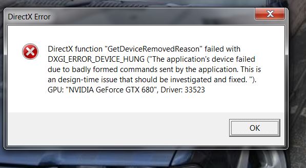

Trenger da hjelp da det ikke går an å spille Assasins Creed 4 BF eller Need For Speed Rivals.
Det går an å se introduksjonsvideoen men når spillet skal starte etter den er ferdig så crasher det. Får også opp en feilmelding som du kan se på vedlagt bilde.
Noen som kan hjelpe ? Har oppdatert driveren, restarta pcen, å mye mer ..
Har du prøvd med 327-driveren og haket av clean-install under install?
De nye driverene egner seg best på 7XX-kortene.
På folding også (sig) er de nye driverene krøll med 6XX-kortene.

Mener på det var den jeg hadde før jeg oppdaterte og hadde samme problemet da :/ Har også prøvd å endre "registry" greiene sånn at det skal mer til før skjermdriveren slutter å svare men det hjalp heller ikke.
Prøv å laste ned og installere denne: http://www.microsoft.com/en-us/download/details.aspx?id=35
Hjalp ikke :/
Forresten så funker League of Legends clienten, Counter-Strike: Source osv. Er bare AC4BF og NFS Rivals som crasher ..
