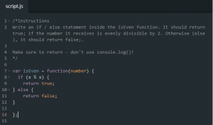

Hei, Er helt stuck på kurset jeg går hos Codecademy.com.
Som du ser på bilde under, så skjønner jeg ikke hva jeg skal ha i IF (), Har prøvd mye, å lest meg opp på modulus (%) skjønner at 7 % 4 = 3 osv. Er det bare jeg som overser noe veldig enkelt. Dette skal jo være får nybegynnere tenker jeg:P
Vet ikke hva mer jeg kan si, tror tegningen og instruksjonen skal si det meste. håper på litt hjelp og kanskje en liten forklaring.
Takk på forhånd.

Dette er javascript, det har ingenting med java å gjøre.
For å omformulere spørsmålet, hvis et tall er "evenly divisible by 2" innebærer det at resten etter en heltallsdivisjon på 2 blir 0. "Resten etter en heltallsdivisjon" er det samme som modulo (%).
Altså, burde det logisk sett bli (men jeg har ikke testet det):
  if ((x % 2) == 0) {
Takk for alt, det er noe i den retningen jeg har tenkt, får det fortsatt ikke til å funke. Men skal prøve litt til.
Å jeg beklager for å poste dette på feil sted. ser jo nå at jeg har oversett hele CSS/Javascript forumet^^

var isEven = function(number) {
  // Your code goes here!
  if (number % 2 === 0)
        return true;
    else {
        return false;
Denne koden fungerer for meg på CodeAcademy. Du kan også trykke på Q&A Forum nederst til venstre på nettsida. Der vil du få hjelp til og eventuelt se løsninger på alle oppgavene. Bare velg riktig "kapittel" og oppgave. :wee:
