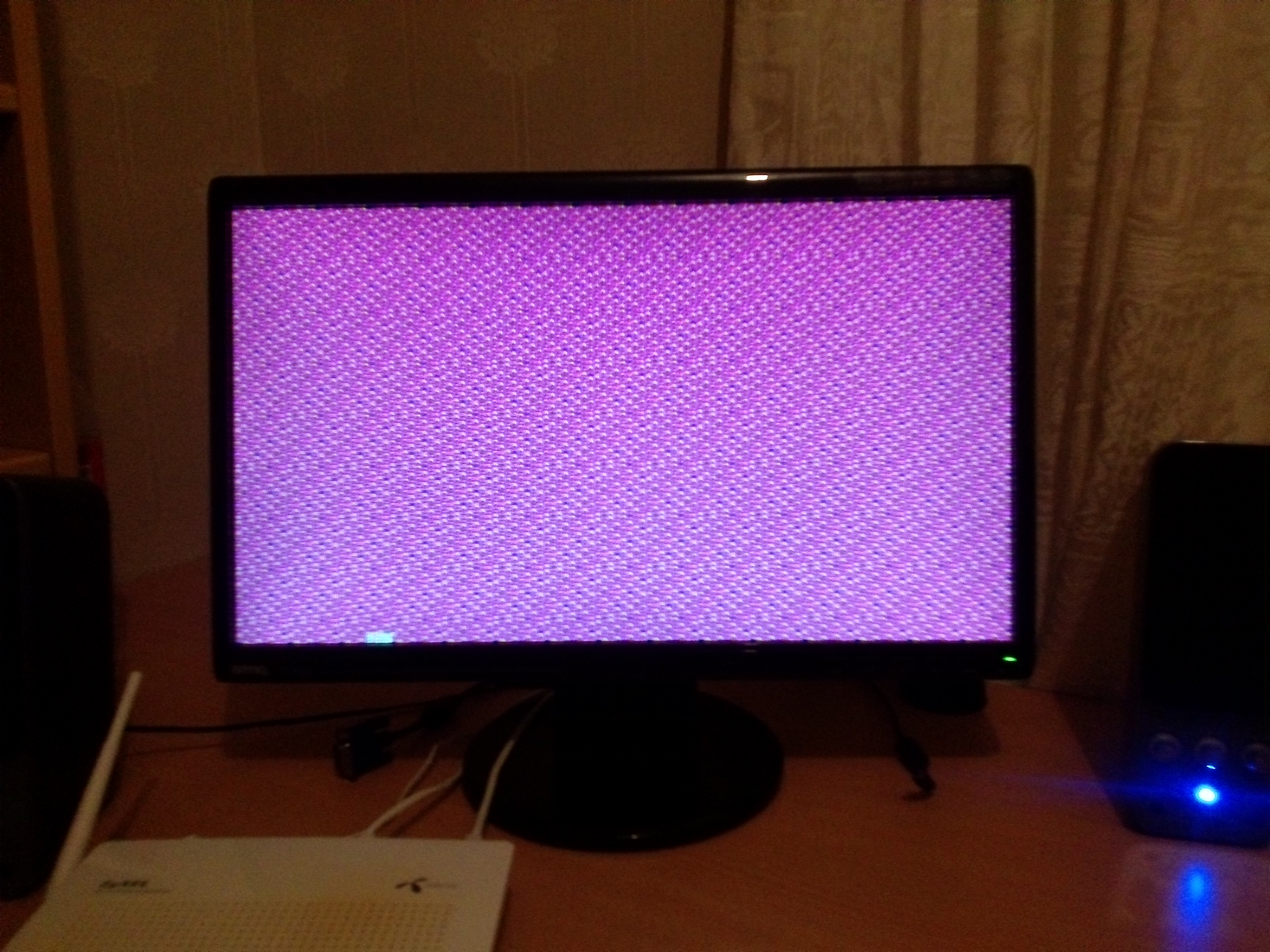

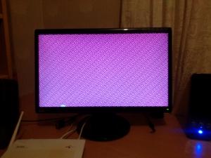

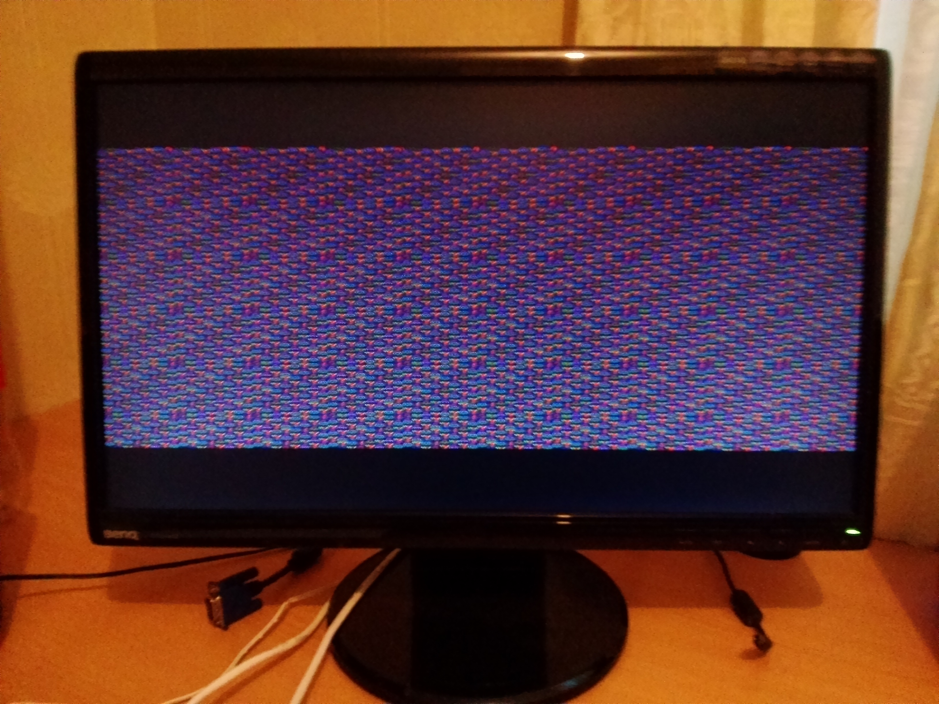

TheDoctor Skrevet 19. mars 2014 Skrevet 19. mars 2014 (endret) Hei godt folk! Jeg har begynt å få litt problemer med min trofaste pc (kjøpt 2009). Jeg antar at det er skjermkortet som har bestemt seg for å ta kvelden, og regner ikke med det er noe annet å gjøre en å kaste shiten, men tenkte høre om dere hadde noen gode ide'er. Hver gang jeg skal prøve å starte et spill får skjermen masse fine ruter og fager. Jeg har prøvd å starte "LEGO MARVEL Super Heroes" og da skjer det med en gang. Jeg kan fint spille Football Manager 2014, helt til jeg skal spille kamp for da blir det tull igjen (når grafikk motoren skal begynne å jobbe litt) Denne feilen har kommet og gått litt i det siste, men nå skjer det hele tide. Noen tips? kaste shiten eller? Endret 19. mars 2014 av TheDoctor
vidarkri Skrevet 19. mars 2014 Skrevet 19. mars 2014 Det er nok skjermkortet ja. Kan det ikke byttes?

myhken Skrevet 20. mars 2014 Skrevet 20. mars 2014 Om det er en pc, og du ikke trenger å kjøre de råeste spillene, så koster jo et skjermkort under 500 kroner, og er superenkelt å bytte selv. Er det en bærbar pc, så er det ikke så enkelt (eller billig)

Brede_Skapstroppen Skrevet 23. mars 2014 Skrevet 23. mars 2014 Mitt forslag blir som noen nevnte over her - blås bort støv og lort - kanskje tilogmed ta kortet ut, blåse av det med litt trykkluft på boks, og sett det inn igjen. Kan jo ta resten av maskinen i samme slengen. Hvis ikke det funker så minner de bildene veldig om at skjermkortet har trøbbel. Så omtrent slik ut hos meg etter at jeg hadde montert vannkjøling på en GPU, og slurva litt med thermalpaste, slik at det ble kortslutning mellom to steder det IKKE skulle være det.
