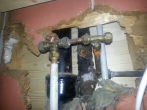

Jeg driver å pusser opp kjøkkenet for tiden, og skulle gjerne blindet en T-kobling og fjernet ett ubrukt rør som står i veien for skap.
Kan jeg bare kjøpe en sånn: http://biltema.no/no/Bygg/VVS/Ror-og-rordeler/Klemringskoblinger/Propp-for-klemringkobling-2-stk-866492/ , sette inni røret og håpe på det beste?
Hvordan finner jeg ut dimensjonen jeg skal ha?
Skal fjerne røret på høyre side der, den med orange tape som går bak veggen...

Den pluggen passer ikke. Nå sliter jeg litt med å vurdere str på t-røret men du skal enten ha 3/8" eller 1/2" FPL plugg, tipset mitt er at du tar med en av hver og leverer inn den du ikke bruker.
Du må også bruke trykkmutteren som står der da denne ser ut som at den er fingjenger. Dvs. Den passer ikke med trykkmuttre du får kjøpt i dag.
Slike eldre kon-koblinger kan også være litt vanskelig å få tett etteratde er åpnet en gang, så du kan ta litt sandpapir eller en pussefille /scotchbrite og pusse litt forsiktig inni konen.
Er du sikker på at røret er ikke i bruk. Kjedelig å koble bort et rør som viser seg å gå til et bad, wc-rom eller lign. (Been there, Done that)
Ta gjerne med bilde når du skal skaffe pluggene, dette kan være til stor hjelp for vedkommende som skal hjelpe deg ;)
Hilsen en rørlegger

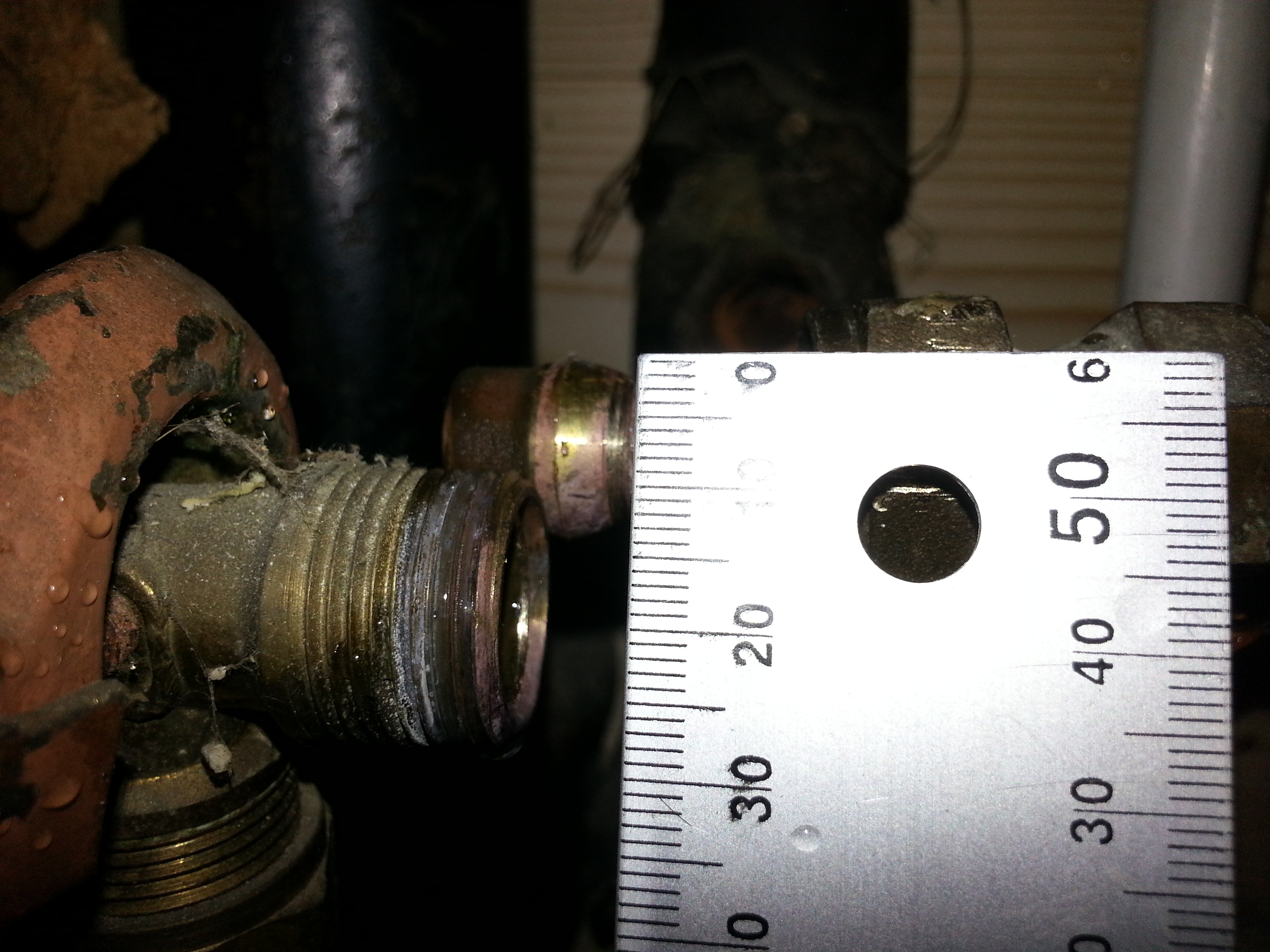

Størrelsen på selve røret er ~12mm.
Koblingen har jeg målt meg til at det skal være 1/2"
T-pluggen på høyre siden har allerede 1 hull tettet, jeg kan vel bare bruke den?
Og, ja, er sikker på at den ikke er i bruk, røret går ut ca 40cm bortenfor og var til en gammel WC som jeg har fjernet. Resten av rørene her er helt nye fra kjelleren og opp, bare på kjøkkenet det gamle er igjen.
Skrudde nå opp for å prøve, oppdaget da at det er umulig å fjerne mutteren fra røret, så da tørte jeg ikke mer. Må jeg kutte røret?

En 1/2" kappe ("hun med pakning R15" på Biltema'sk) passer med 99,9% sikkerhet der. Det samme gjør en 15 mm propp (se link), men da må du ha en ny klemringmutter (15x1/2") i tillegg -du kan, som du har oppdaget, ikke bruke den som sitter fast på røret.
