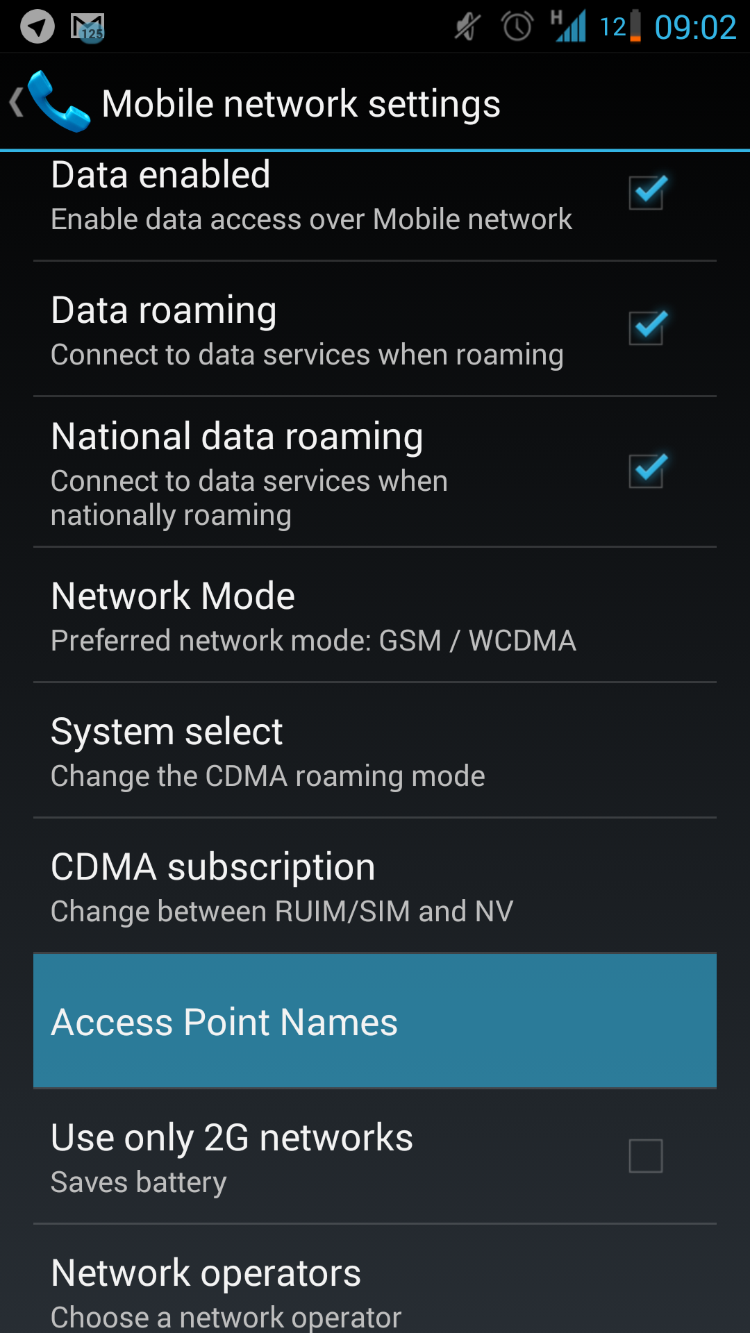

b-real Skrevet 11. mars 2014 Skrevet 11. mars 2014 Se som det ble skrevet ovenfor med Access Point Name (APN) om disse innstillingene er korrekte: Name: Telenor APN: telenor Proxy: 10.10.10.10 Port: 8080 Username: dj Password: dj Server: MMSC: http://mmsc MMS Proxy: 10.10.10.11 MMS Port: 8080 MCC: 242 MNC: 01 Authentication Type: APN Type: default,supl,mms APN Protocol: IPv4 (Default) Bearer: (Default) 1
MariusJS Skrevet 11. mars 2014 Skrevet 11. mars 2014 (endret) Se som det ble skrevet ovenfor med Access Point Name (APN) om disse innstillingene er korrekte: Name: Telenor APN: telenor Proxy: 10.10.10.10 Port: 8080 Username: dj Password: dj Server: MMSC: http://mmsc MMS Proxy: 10.10.10.11 MMS Port: 8080 MCC: 242 MNC: 01 Authentication Type: APN Type: default,supl,mms APN Protocol: IPv4 (Default) Bearer: (Default) Jepp Ok, men du kan ringe og sende SMS? Usikker, jeg har ikke prøvd å gjøre det når har hatt det problemet. Og nå hadde jeg enda et problem som jeg også hadde på min gamle HTC Desire; bare sender data, tar ikke imot (ser bare pil opp). Dette fikset seg nå ved restart. Jeg begynner virkelig å lure hva dette kommer av, og har en bang anelse at siste oppdatering har noe med dette å gjøre. Har og feilmeldt det hos Telenor og bedt de melde det innover til teknisk, da jeg har Telenor brandet firmware. Kan du teste, neste gang du får problemet? Endret 11. mars 2014 av MariusJS
JarleGutt Skrevet 11. mars 2014 Forfatter Skrevet 11. mars 2014 Se som det ble skrevet ovenfor med Access Point Name (APN) om disse innstillingene er korrekte: Name: Telenor APN: telenor Proxy: 10.10.10.10 Port: 8080 Username: dj Password: dj Server: MMSC: http://mmsc MMS Proxy: 10.10.10.11 MMS Port: 8080 MCC: 242 MNC: 01 Authentication Type: APN Type: default,supl,mms APN Protocol: IPv4 (Default) Bearer: (Default) Er mange settings her, men det jeg kan si er : Første proxy setting er ikke satt Første port setting er ikke satt Første username setting er ikke satt Første password setting er ikke satt Etter MMSC er settings som du lister opp Authentication type: PAP Jeg har aldri gjort noe med dette, så dersom de ikke er korrekt er det rart, dette blir vel satt av Telenor?..
JarleGutt Skrevet 11. mars 2014 Forfatter Skrevet 11. mars 2014 (endret) Hvor gammelt er simkortet? Om jeg ikke husker feil fikk jeg det når jeg fikk Samsung S3en som er snart 2 år siden. Da jeg hadde problemer med HTC Desire, var det et annet SIM kort. Edit: Etter det jeg husker hadde jeg annet simkort på HTC Desire, fordi jeg mener å huske Desire brukte litt større simkort, men skal ikke si det 100%. Endret 11. mars 2014 av JarleGutt
MariusJS Skrevet 11. mars 2014 Skrevet 11. mars 2014 Jeg har også mange manglende innstillinger, og her funker nettet nå, prøvd å sette i flymodus, og ta den ut av flymodus igjen?
