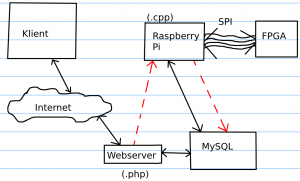

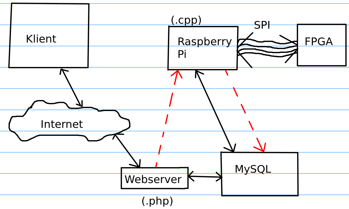

r2d290 Skrevet 12. mars 2014 Forfatter Skrevet 12. mars 2014 (endret) Men en annen ting, hvorfor vil du legge ting som en rad inn i en database for så å laste raden ned og oppdatere den i et program senere? Hvorfor ikke bare sende dataen direkte til dette programmet som behandler dataen, som så bare putter inn korrekt data inn i databasen når den er ferdig med databehandlingen? Må du slutte å stille så mange gode spørsmål. Det innebærer en utfordring dog. Raden som jeg idag oppretter når klienten trykker på submit, er følgende: attempt = [Auto Increment] performed = true/false username userAttempt = Antall forsøk pr. bruker. verdiene sendt fra klient måleresultat = verdi 0 inntil oppdatert. Hvordan kan jeg fra et php-script kjøre igang en cpp-fil på en annen pc i nettverket, og i tillegg få dette programmet til å ta imot "username", "userAttempt" og verdiene sendt fra klienten som brukeren har tastet inn? Vedlagt bilde illustrerer kanskje bedre oppsettet mitt hvis noe er uklart. Rød strek er slik jeg har forstått hvordan alternativet kan være, som foreslått av etse. Klientene skriver inn en webaddresse og får da opp en nettside i php. Webserveren og MySQL skal være på samme pc. Idag er Webserver og MySQL lagret i RaspberryPi, men planen er å skille ut denne. Det er på Raspberry Pi at c++ programmet som skal kjøres ligger. Det programmet gjør (idag) er å hente første uoppdaterte linje fra databasen (første med performed = 0), sende verdiene av disse til FPGA via et serielt interface på RPi. Når FPGA'en deretter har gjort målinger vil den sende data tilbake til RPi, og når disse er mottatt vil c++ programmet oppdatere den aktuelle raden i databasen med gjeldende verdi. Ajax/jQuery er implementert slik at Klienten mottar resultatet øyeblikkelig. Endret 12. mars 2014 av r2d290
etse Skrevet 12. mars 2014 Skrevet 12. mars 2014 (endret) Hva om C++-programmet har en åpen connection mot et nettverk, og dermed alltid kjører? Her driver du å lytter etter nye tilkoblinger over nettverket. Når du ønsker å sende data til den lar du PHP-scriptet ditt koble til C++ programmet overnettverk og sender dataen enten via et REST-interface eller som f.eks. JSON. Dette krever selvfølgelig litt kunskaper om hvordan du programmerer nettverk i C++. Om dette er noe du synes er vanskelig kan du f.eks. sette opp en enkel REST-server (som du kan skrive i PHP, python, ruby - eller hvilket som helst annet scriptespråk du liker). Denne kan ta ta i mot selve nettverkstilkoblingen og starte opp C++ applikasjonen og sende dataen til programmet via stdin. Om RapsberryPi har et REST-interface som støtter HTTP-trafikk, så kan du bare bruke "file_get_contents()" i PHP for å sende data over. Endret 12. mars 2014 av etse
