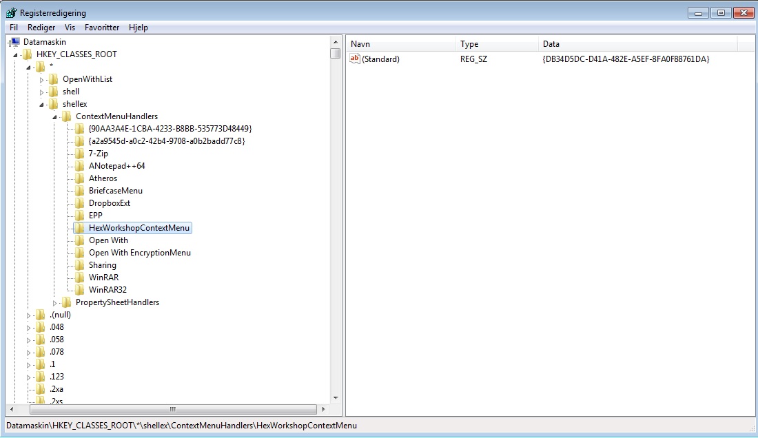

Trykk på startknappen og i søkefeltet skriver du inn regedit og trykk på enter. I dette nye vinduet skal du gå til adressen HKEY_CLASSES_ROOT\*\Shellex\ContextMenuHandlers. Dette er alle programmene som kommer opp når du høyreklikker. Det første du kan sjekke er om noen lumske programmer har klart å installere seg og legge til snarveier. Hvis du ikke finner dette så kan du prøve å slette en og en, begynn med de du bruker minst/ikke bruker eller hvis du ser et program du nettopp har installert. Ulempen er at maskinen må startes på nytt før endringene trer i kraft så dette kan ta litt tid. Høyreklikk på mappen du vil fjerne og velg slett. Husk at dette kun fjerner snarveien fra høyreklikkmenyen.

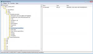

Hvis du er ukjent med regedit så skal vinduet se slik ut når du har kommet til riktig mappe.
Endret av Bjoolz
Vil bare si ifra at det bilde ditt er ekstremt lite, ja det er en thumbnail, veit ikke om det er ment sånn, men bare sier ifra med tanke på at du prøvde å vise noe.

Hmm. Det ser ut som at bildr.no fjerner bildet etter 24 timer hvis ingen har sett på det og bare thumbnailen ligger igjen. Legger ved bildet til posten.
