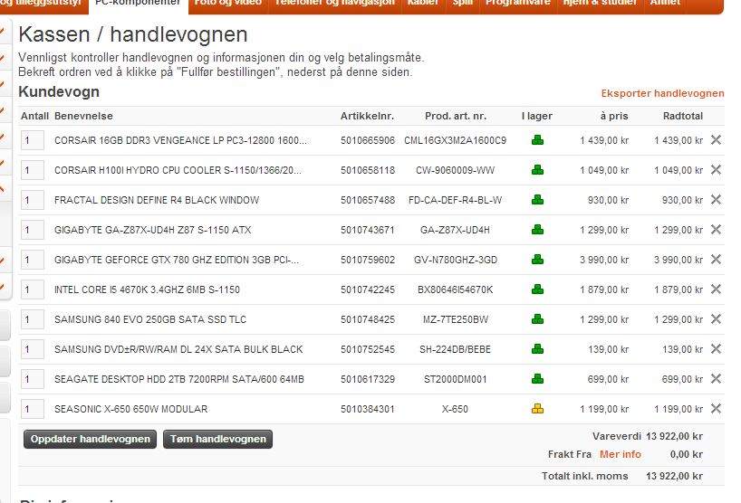

Satyrion Skrevet 4. mars 2014 Skrevet 4. mars 2014 (endret) Selv ville jeg gått for noe alla dette https://www.komplett.no/k/shoplist.aspx?mode=receive&si=1361731&su=94A7F284-0DE4-4C94-8218-87753E4BDAB5 Billigere å bedre på alle måter. Endret 4. mars 2014 av Satyrion 1
fflex Skrevet 4. mars 2014 Skrevet 4. mars 2014 (endret) Trådstarter: I hvilken oppløsning skal du spille i? Det er ganske vesentlig. Uansett hvordan du vrir og vender på det så er det pur "galskap" å gå for et Titan skjermkort. Du får like god ytelse med et GTX 780 Ti. Hadde selv gått for et standard GTX 780 mtp hvor godt det er priset om dagen. Minne: Alt over 8gb er totalt bortkastet til gaming. Her er mitt forslag til 14K, og bruk resten av pengene på dama eller på en kul helgetur med kompiser. Husk også at det er ny generasjon av skjermkort på vei i år. Om du skal bruke 20K, sleng på en litt kraftigere strømforsyning og 2 stk GTX 780 med referansekjølere. Endret 4. mars 2014 av fflex
