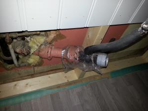

Jeg driver en del på kjøkkenet, og har fått litt problemer med avløpsrøret.
Det stikker ut for mye fra veggen, sånn at jeg evt. på plass gjennom både skapet under vasken og naboskapet, og muligens ødelegge skuffen på skapet under vasken. Altså, en veldig dårlig løsning.
Dette er soil-rør, så de sitter veldig godt sammen. Men, kan jeg kutte de, sette på en dobbeltmuffe/skjøtemuffe og koble avløpet rett inn på den?
Røret utvendig som kommer ut fra veggen er 6cm, mens røret jeg skal koble til er 5,5cm, så disse passer muligens sammen uten noe mer tull? Må da evt. forlenge slangen, denne duger? http://www.biltema.no/no/Bygg/VVS/Ror-og-rordeler/Fleksibel-uttrekkbar-avlopsslange-869006/
Tenkte å kutte røret ca ved der isolasjonen er
