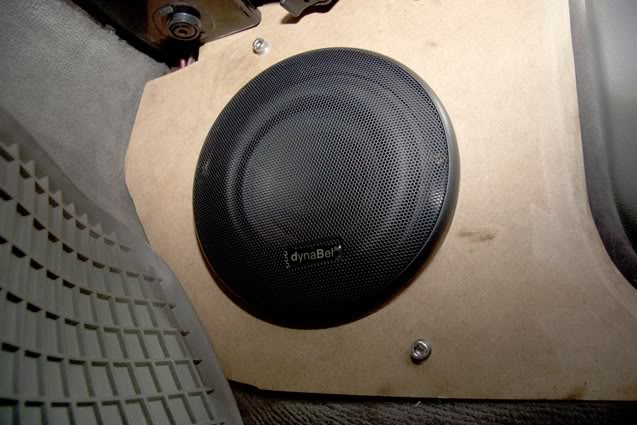

Hva med å lage til noe nede ved bena på hver side, i sparkeplatene?? Bytt ut 4" dine med et par fulltoner fra Tang Band, og monter inn et par 6.5" Tang Band basshøyttalere i sparkepanelene ;)
