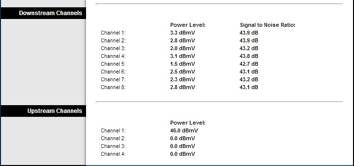

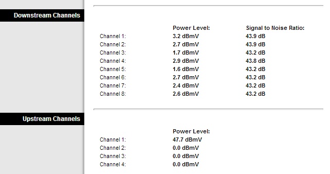

Neppe Skrevet 9. februar 2014 Forfatter Skrevet 9. februar 2014 (endret) Ingen tegn til at DNS var problemet, selv ved bruk av 8.8.8.8 og 8.8.4.4 vedvarte problemet. 19% Packetloss med ping mot VG.NO da problemet oppstod (Varte i ca 1.5 time) Under problemet: Etter problemet: Modemet sliter litt med å koble seg opp når problemene oppstår, når det ramler ned får jeg ikke sjekket verdiene. Forskjellen er da ca 0.1 DB i gjennomsnitt mellom kanalene. Vet ikke om DET skulle ha noe å si. Varierer jo hele tiden, og kan like gjerne kanskje være tilfeldige. Finner det utrolig merkelig. Det er ALLTID 19.45 - 20.00 problemet oppstår. Uansett hvilken dag, det er som oftest verst på Søndager. De nekter for å ha kapasitetsproblemer. Endret 9. februar 2014 av Neppe

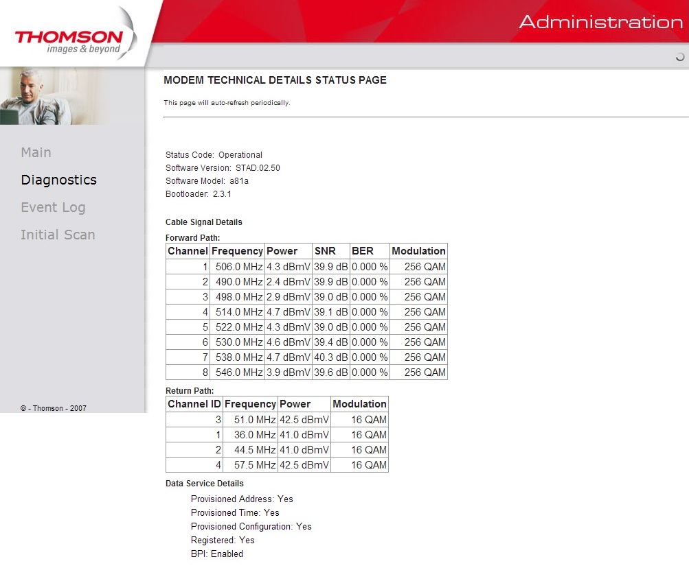

ChrisCo Skrevet 9. februar 2014 Skrevet 9. februar 2014 Syns du har litt lave Power Level verdier... Ville ha hørt med Get om å sjekke linja di... Mulig de er nødt til å sette inn en signalforsterker hos deg... Her er mine verdier.. Har Canal Digital, men prinsippet er det samme....
