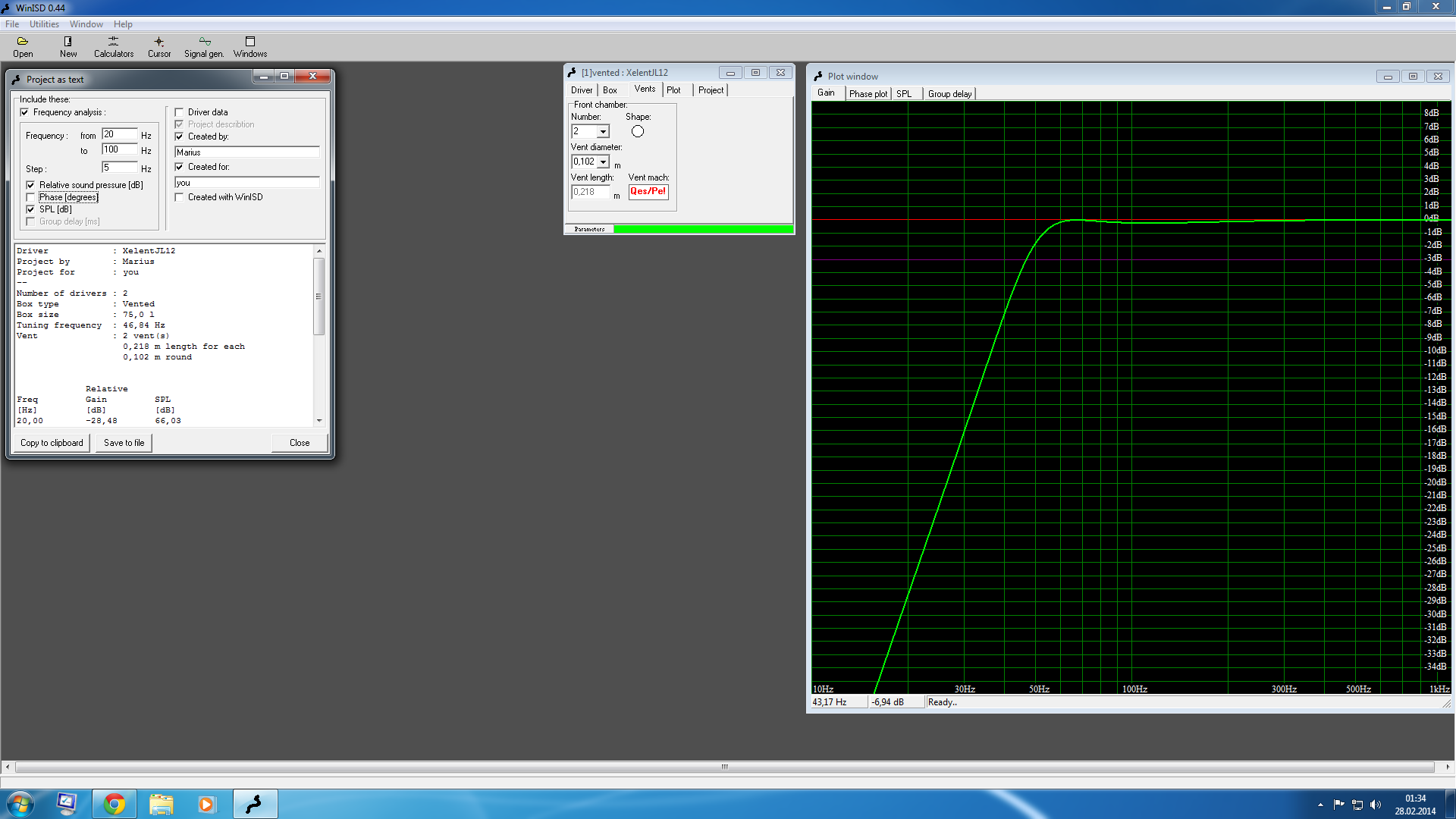

- Cre8or - Skrevet 28. februar 2014 Forfatter Skrevet 28. februar 2014 Stod mye lærerikt på den sida Hei, vas betyr ikke antall liter. Det finnes ikke noe ideelt kassevolum. Parametrene angir blant annet hvor stramt opp henger er. Mykt oppheng gir typisk element som egner seg i lukket kasse osv.Større kasse gir dypere bass og mer membranbevegelse. Klassens resonansfrekvens reguleres med lenge på rør. Typisk vil man ha en frekvenskurve med litt kul på ca 50 Hz. Dette kaller man for pondus på fagspråket og gir litt ekstra skyv i bassen og høyere følsomhet. Typisk Cervin Vega bass.Litt lengre rør og resonansfrekvens blir dypere og flatere frekvenskurve. Lyd blir mer hifi-riktig.Ser at det finnes flere beregningsprogammer på Play Store. Jeg benyttet et som Nils Nørby laget til win 3.11. Leste akkurat om en del av det du sa Du legger inn dataene som nytt element, velger elementet, type kasse, antall elementer, porter osv, så finner den et resultat for deg. Så kan du jo poste bildene du får opp, så kan vi se hvordan det ser ut Skal prøve igjen nå så får vi se

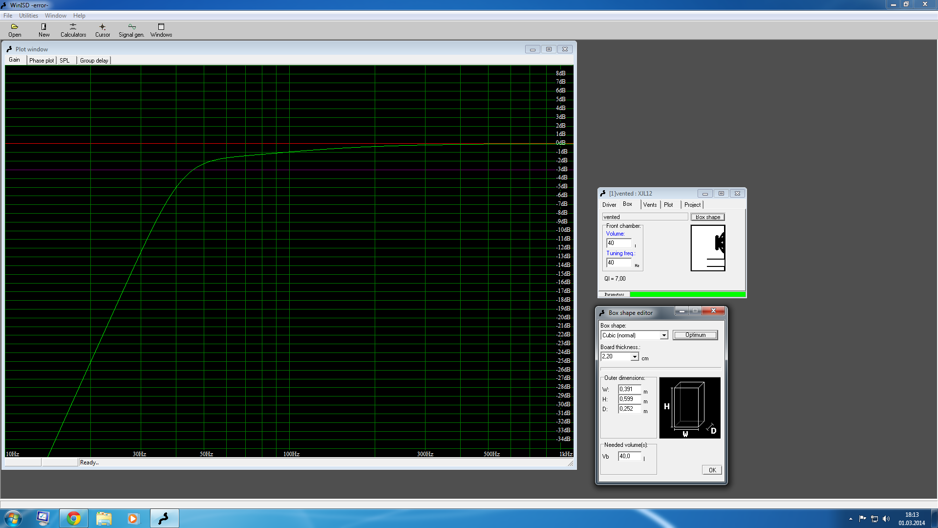

- Cre8or - Skrevet 28. februar 2014 Forfatter Skrevet 28. februar 2014 (endret) Da skjønte jeg litt mer åssen jeg bruker programmet ihvertfall Endret 28. februar 2014 av MariusSR

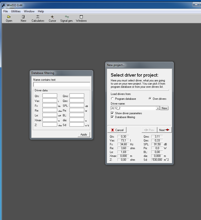

- Cre8or - Skrevet 28. februar 2014 Forfatter Skrevet 28. februar 2014 (endret) Men mangler verdiene som ikke står der, hva elementet peaker på. Men det vil kanskje ikke ha så stor betydning? Er 750wRMS pr element, så ville tippa kanskje det dobbelte (ofte andre elementer har det). Men jeg ser jo elementer med RMS på 1500w og peak på 6000w da.. Så kommer da vel litt an på hvor mye elementet mitt tåler? Edit: Glemte BL (så jeg nå) så lager en ny graf. Endret 28. februar 2014 av MariusSR

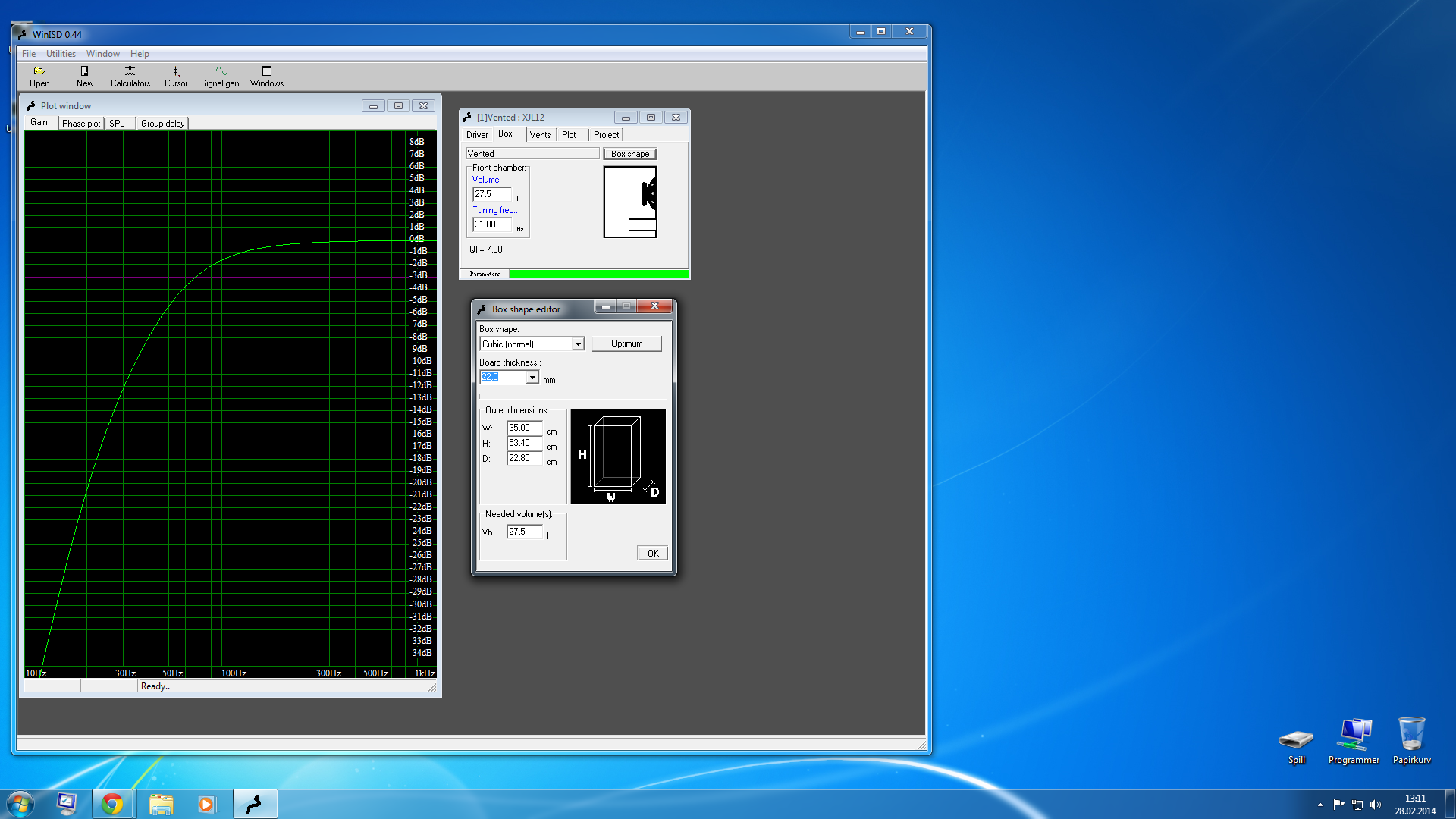

- Cre8or - Skrevet 28. februar 2014 Forfatter Skrevet 28. februar 2014 (endret) Nå har jeg skjønt litt mer av programmet. Ser at kurven (hz) endrer seg etter hvor stort litervolum jeg setter den til. Dette går på hvilken frekvens jeg er ute etter ikke sant? Ønsker som sagt litt strammere og presis bass, kontra dyp. Hvor bør kurven ligge slik at den blir mest optimalisert til det? Har og lest at det er en fordel med glassfiber kledd inni kassa. Er det en fordel? Eller vil det bli det samme om jeg bruker noe av dette: http://www.dynabel.no/Shop/List/Dempemateriale/1045/1 Er det lurt å bygge 2 kasser, istedenfor 1? (Er det større sjans for at det spiller mer riktig?) Har prøvd meg litt nå. Har tatt utgangspunkt i 1 element. Kan dette se riktig ut da? Edit: Tror nesten elementet er for stor for kassa Endret 28. februar 2014 av MariusSR
Leo_ Skrevet 28. februar 2014 Skrevet 28. februar 2014 Jeg synes det ser ut som du tuner veeeeldig høyt. Vel har jeg tunet for dyp-bass, men så ser du forskjellen godt her også.
cossiemk1 Skrevet 28. februar 2014 Skrevet 28. februar 2014 Ja, du bør sette tuningen til rundt 40hz til ditt bruk, og så øke kassevolum til -3db og tuningfrekvensen krysser hverandre

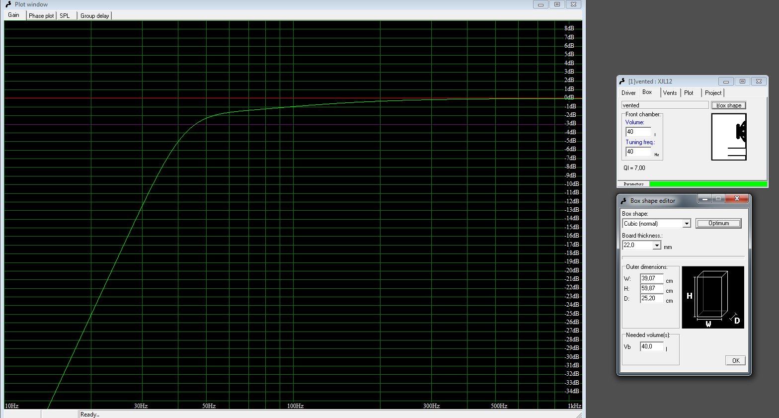

cossiemk1 Skrevet 1. mars 2014 Skrevet 1. mars 2014 Ser helt topp ut den siste kurven der da, så da lager du 2x40 liter kasse. Du har helt rett i at den dypeste bassen ligger ned mot 30hz og under det, så 40hz tuning passer fint for dine kriterier. Men på en annen side, så kan nok en lukket kasse passe deg ennå bedre. Nå har du jo ting inne i WinIsd, så da er det bare å teste med lukket kasse. Du kan jo da teste hvordan det blir med 40 liter lukket, så kan du gardere deg litt
- Cre8or - Skrevet 1. mars 2014 Forfatter Skrevet 1. mars 2014 Åja. Jeg trodde det var motsatt jeg. Jo lavere hz, jo strammere bass .. Da skjønner jeg. Men sliter litt med at blokka mi leverer litt for lite power til elementene. Er det ikke å foretrekke og ikke bruke lukket kasse da? Siden elementene er mer lettdrevne med porta kasse?

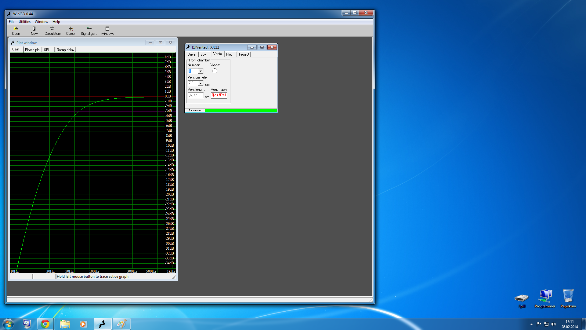

- Cre8or - Skrevet 3. mars 2014 Forfatter Skrevet 3. mars 2014 (endret) Ser helt topp ut den siste kurven der da, så da lager du 2x40 liter kasse. Du har helt rett i at den dypeste bassen ligger ned mot 30hz og under det, så 40hz tuning passer fint for dine kriterier. Men på en annen side, så kan nok en lukket kasse passe deg ennå bedre. Nå har du jo ting inne i WinIsd, så da er det bare å teste med lukket kasse. Du kan jo da teste hvordan det blir med 40 liter lukket, så kan du gardere deg litt Se forrige post Edit: Og hva med evt portstørrelse, hva anbefaler du av lenge og tykkelse, på kassa jeg fiksa til slutt? (Kortere port gir "vanligvis" strammere bass ikke sant? WinISD anbefaler 7cm diameter og 12,6cm lengde. Høres det greit ut til å prøve med? Sikkert flere ting som spiller inn her, men bare spør Og igjen, er det lurt å smøre glassfiber inni kassa (sammen med filt?).? Endret 3. mars 2014 av MariusSR
