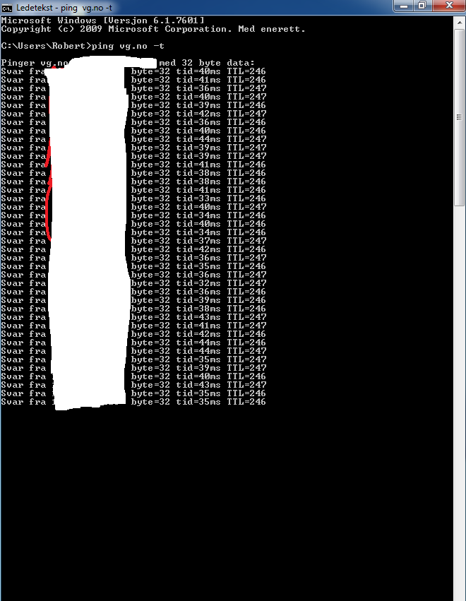

Sliter veldig med høy ms etter jeg byttet internettleverandør fra Nextgentel til Telenor.

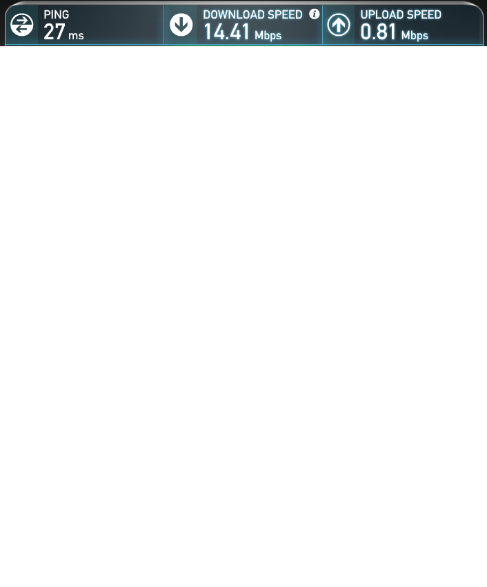

Helt fra starten har ms`en vært rundt 30 på cmd/speedtest.
men når jeg spiller ligger den fra 40-60 (norske/svenske servere) uansett spill.
Er det samme på alle pcer/nettbrett. Har snakket med telenor kundeservice 100 ganger og t.o.m Telenor eksperten som kostet 26kr minuttet, som heller ikke kunne hjelpe meg.

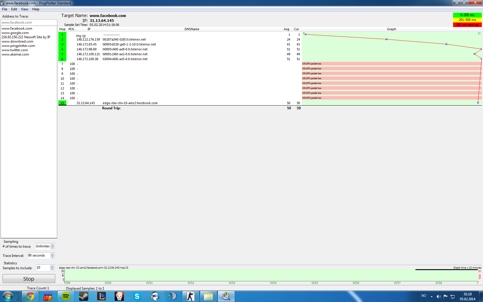

Lastet ned pingplotter og merket at jeg får "packet loss" veldig ofte. (BILDE)
Kan det være noe feil med det nye modemet? eller ligger problemet på en eller annen server?

Ligger bilder fra speedtest/Pingplotter/CMD i linken.
Kan også komme med alt av informasjon som trengs!

Hvilket abonnement har du? Hvilken router har du? Hva får du i ping når du kjører speedtest mot Telenors servere (fra speedtest.net), velg "hosted by Telenor Norge AS. Dersom du slår av trådløs og kjører samme test med kabel, med bare den ene PCen på, er det stor forskjell fra WiFi?
