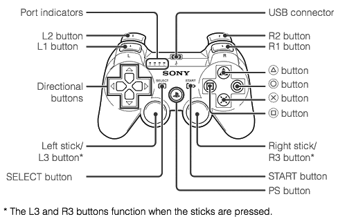

Mr. A Skrevet 5. februar 2014 Skrevet 5. februar 2014 Du har flere valg. Du kan bruke en spake til beltene og en til turret. Du kan eventuelt bruke L2 og R2 for beltene om du foretrekker det. Analogstikkene går jo i 4 rettninger så du kan med litt kode bruke en stikke til å styre begge beltene, og på samme måte styre turret og gun i alle rettninger. Siden turret kun beveger seg side til side og gun kun beveger seg opp og ned kan du fint bruke kun en analog spake til å styre både turret og gun. Ellers har jo dualshock spakene mere en nok knapper til det du trenger. Du har totalt 15 knapper, 2 spaker samt L2 og R2 (som såvidt jeg vet er analog) som du kan leke med.
iam99pk Skrevet 5. februar 2014 Forfatter Skrevet 5. februar 2014 ja går jo det! da tenker jeg at jeg bruker stickene til belene og directional buttons til toppen og løpet.. kan jo bruke L3 til kanonen og R3 til paintballet f.eks hvis det går? men cameraet da? går det ann å koble kontrollen opp til pc-en og ha kamera bilde på pc-en? og vet du om det går ann å koble arduino opp til en ruter som ligger i tanksen (en mobilbrebånd ruter eller noe lignene) og styre den ifra hjemmenettet?
