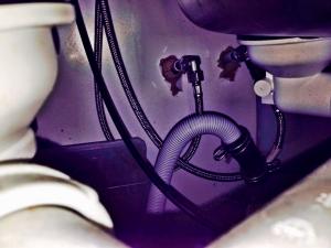

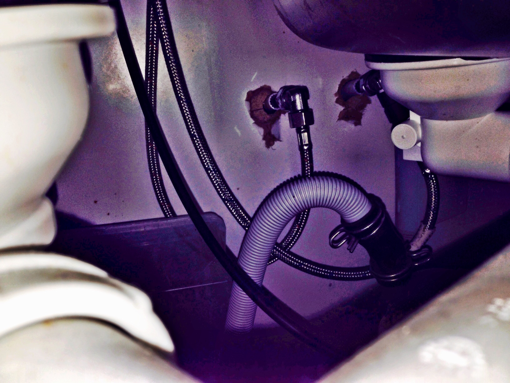

Legger ved et par bilder.

Litt vanskelig og se om avløpslangen ligger for langt ned i forhold til vannlåsen. Jeg har ihvertfall villet lagt slangen såpass høyt opp at den ligger bak vaskekommen. Fest den med strips eller noe i vannrøra som går opp til vasken.
Har oppvasken en egen avløpsrør, eller ligger den sammen med resten av røra til vasken?
