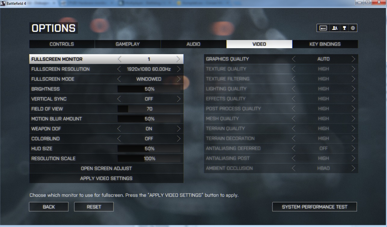

Tar gjerne i mot tips når det gjelder innstillinger i BF4 ang hva jeg kan kutte ned på uten de store forskjellene i spillopplevelsen.

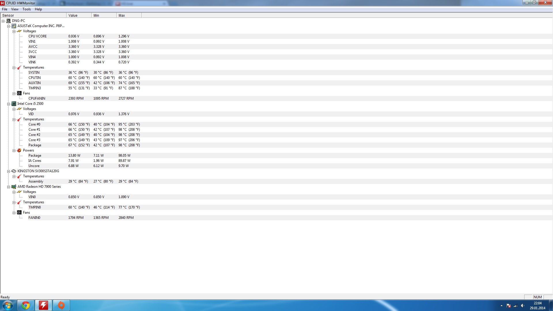

Tok å fjernet kjøler'n nå i kveld (satt som den skulle) og blåste den ren da det var en del hybelkaniner. Tok også å fjernet kjølepastaen og skulle ha på ny, men fant selvfølgelig ikke pastaen, så nå kjører jeg uten pasta. CPUen blir fortsatt latterlig varm og er helt oppe på 98 grader ved gaming. Bare ved å se en youtube video kommer den opp på 70 grader. Det er noe som jeg ikke får til å stemme. Var ikke slik før, er kun nå i det siste det har blitt helt sykehus. Kan det være en feil på CPUen som gjør dette? Er det evt en måte å finne det ut på?

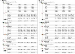

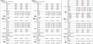

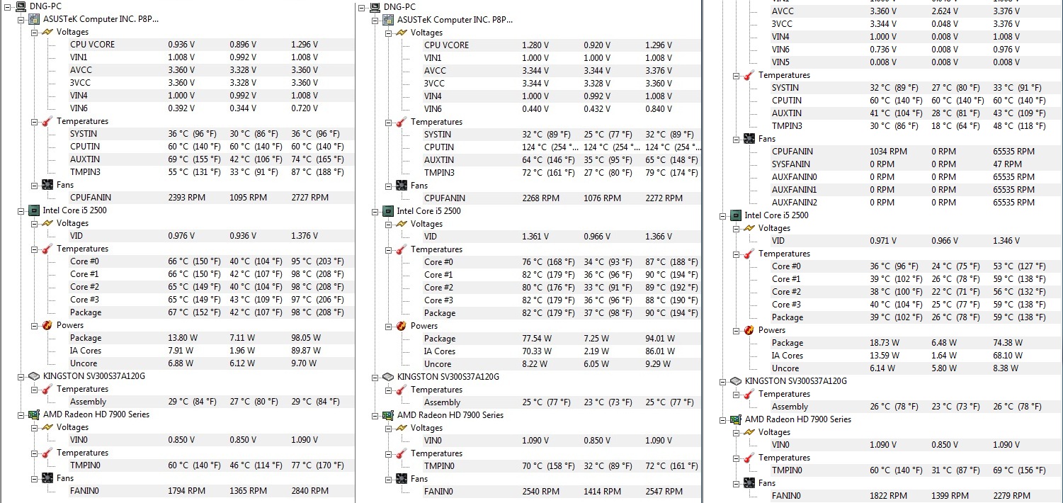

Fikk kjøler'n i kveld og monterte den med en gang. Brukte kjølepastaen som fulgte med. Tok en dert midt på kjøler'n og satte den nedpå, slik det skviste seg utover selv. Det bildet helt til høyre er selvfølgelig resultatet. Ganske fornøyd med ca 30 grader nedgang, takk for anbefalinger :thumbup:
